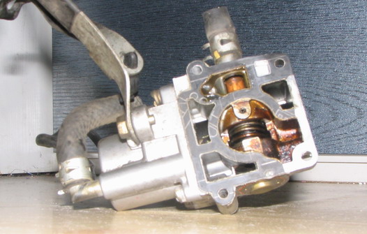

Cynki pisze:ssanie posiada taki mały termostacik który poprzez opływającą go wodę/płyn chłodzący steruje dodatkowym paliwem dla silnika.
i teraz jeśli zmieniamy płyn chłodzący lub też mamy go zbyt mało to dowcip jest tego rodzaju, że ssanie jest powyżej najwyższego punktu układu chłodzenia i nie da się go ot tak odpowietrzyć... :)
na 90% masz tam trochę zapowietrzony układ, jak to załatwić nie wiem jeszcze ale te pozostałe 10% to może być skopany termostacik lub lekko zapieczony tłoczek w ssaniu.
inna sprawa też jest taka, że do ssania dochodzą dodatkowo jakieś kabelki i jest cujnik połżenia przepustnicy... u mnie kiedy podniosę maskę i włącze zapłon to da się w ciszy usłyszeć takie brzęczenie niczym transformator a kiedu obracam przepustnicą to brzęczenie potrafi się nasilić....
może właśnie to też ma jakiś wpływ, może cośtam też w tym kontekście się skopawszy.... :)
To jest ten termostacik o którym pisał Cynki
Wszystko pięknie fajnie ale obroty na ssaniu są dużo za wyskie i nic nie pomaga. Zapowietrzenie to to nie jest ponieważ samochód czy ciepły czy zimny to ma bardzo wysokie obroty i nic nie pomaga. Wystarczy że się wyłączy silnik na ok 7-10 min i poblem mija :shock:
