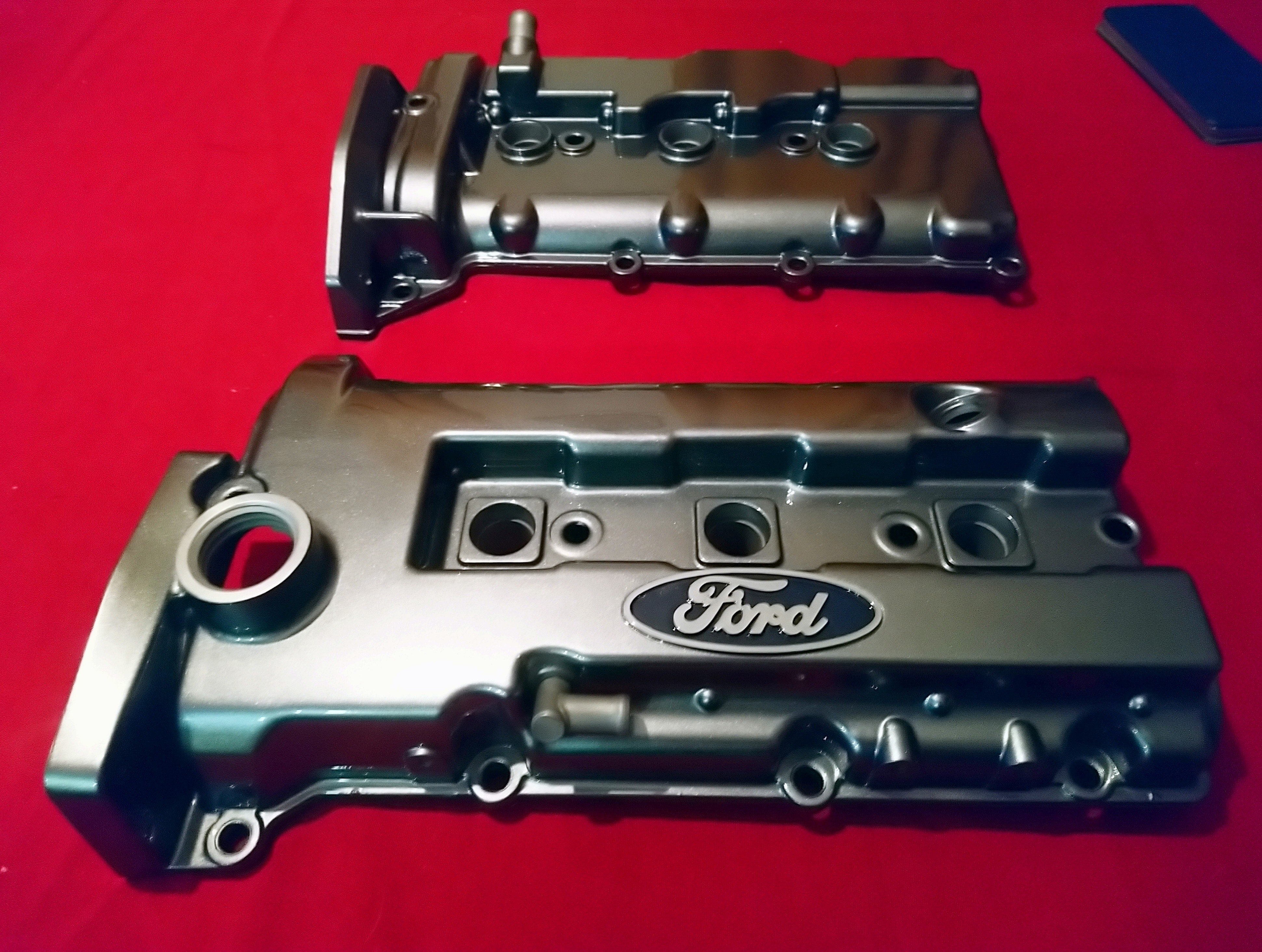

Nowe 2 zdjecia:D Mysle ze mozna sie pochwalic pokrywa zaworow wlasnej roboty:D

Zolak pisze:Nowe 2 zdjecia:D Mysle ze mozna sie pochwalic pokrywa zaworow wlasnej roboty:D
To i może u mnie zrobisz? Probek spoko - śliczny jak każdy na naszym forum :)

motor wygląda super pozdrawiam

Dziekoweczka :D , ciesze sie ze Wam sie podoba .
Koszyk chcesz to moge dać Ci przepis :D

Zolak pisze: Koszyk chcesz to moge dać Ci przepis :D
Poprosze :)

NApisze Ci jak Ja to robilem:
1. glowne gladkie powierzchnie "wypolerowalem" gąbką scierna (ziarnistosc ok 500-1000) i ogolne szlifowanie calosci
2.odtluszczenie najlepiej acetonem
3.malowanie ok 3 warstw lakierem do zaciskow ze wzgledu na jego wlasciwosci
4.po lakierowaniu napisy ostrożnie przetarlem papierem ściernym
5.montaż pokrywy :D = najprzyjemniejsze
CALA FILOZOFIA ;)

Posty: 4265
Hehe a prościej było dać do malowania piecowego i efekt był by na pewno lepszy i trwalszy. Ale i tak nie źle wygląda. Pozdrawiam

Bogdan9999 pisze:Hehe a prościej było dać do malowania piecowego i efekt był by na pewno lepszy i trwalszy. Ale i tak nie źle wygląda. Pozdrawiam
moze i byloby lepiej ale siedzac na dzialce i majac 1 lakier do zaciskow i brak checi na ich malowanie, wzialem sie za pokrywe, wyszlo mnie taniej a wlasna robota jest bardzie doceniana i szanowana :D pzdr
