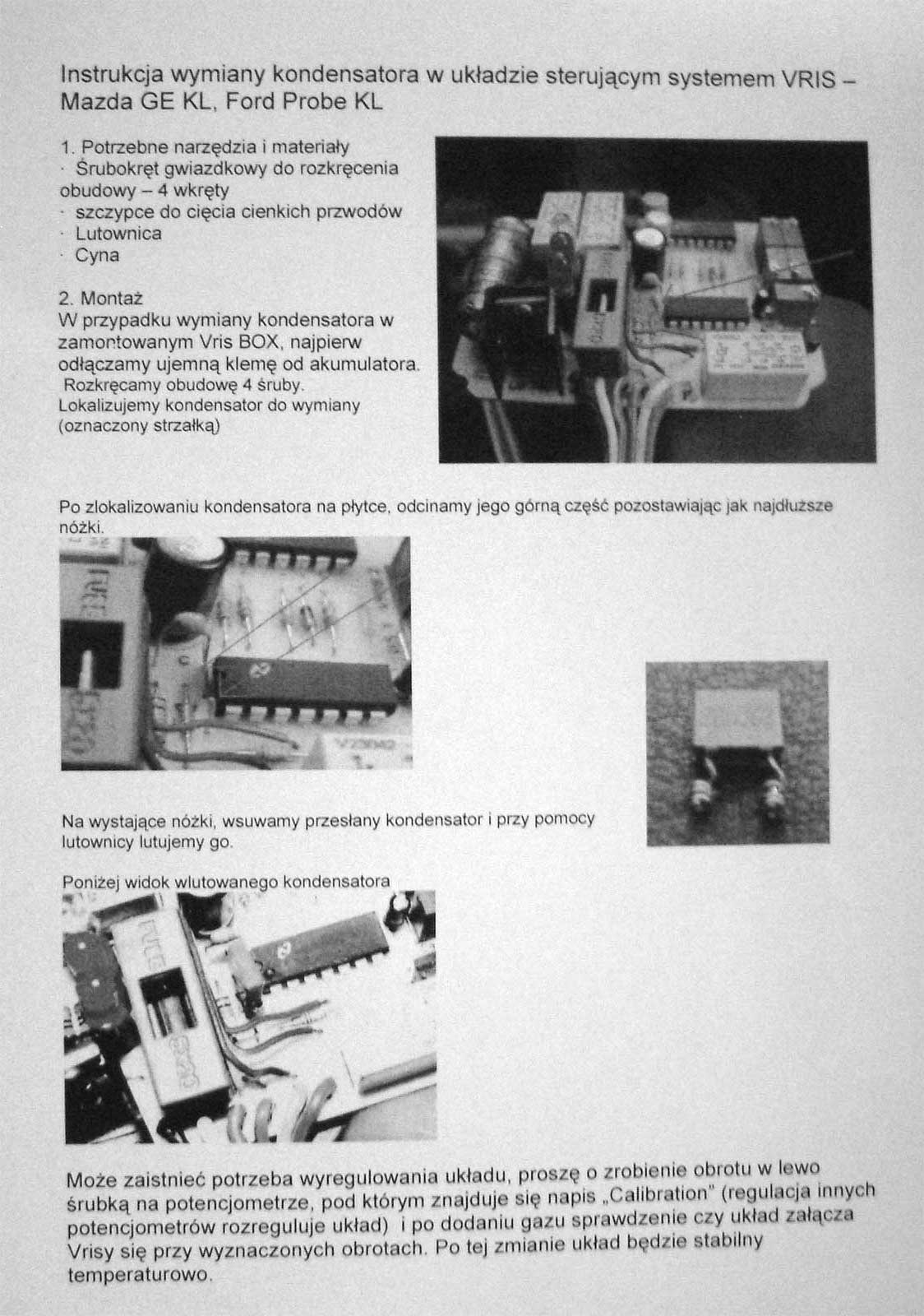

Osoby ktore maja do wymiany kondensator znajda tutaj instrukcje
http://www.fordprobe.pl/upload/goget.php/zamiana.jpg
taka sama dolacze tez do listu z kondensatorem i cyna do lutowania.
