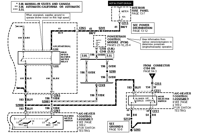

Robert, a masz może schemat do 2,5 V6?

Potrzebuję schematu instalacji elektrycznej klimatyzacji w Probe 2,5 V6...
