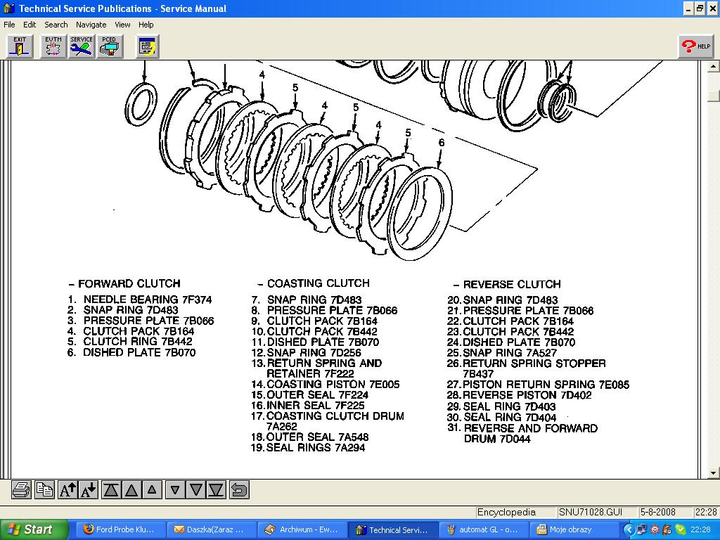

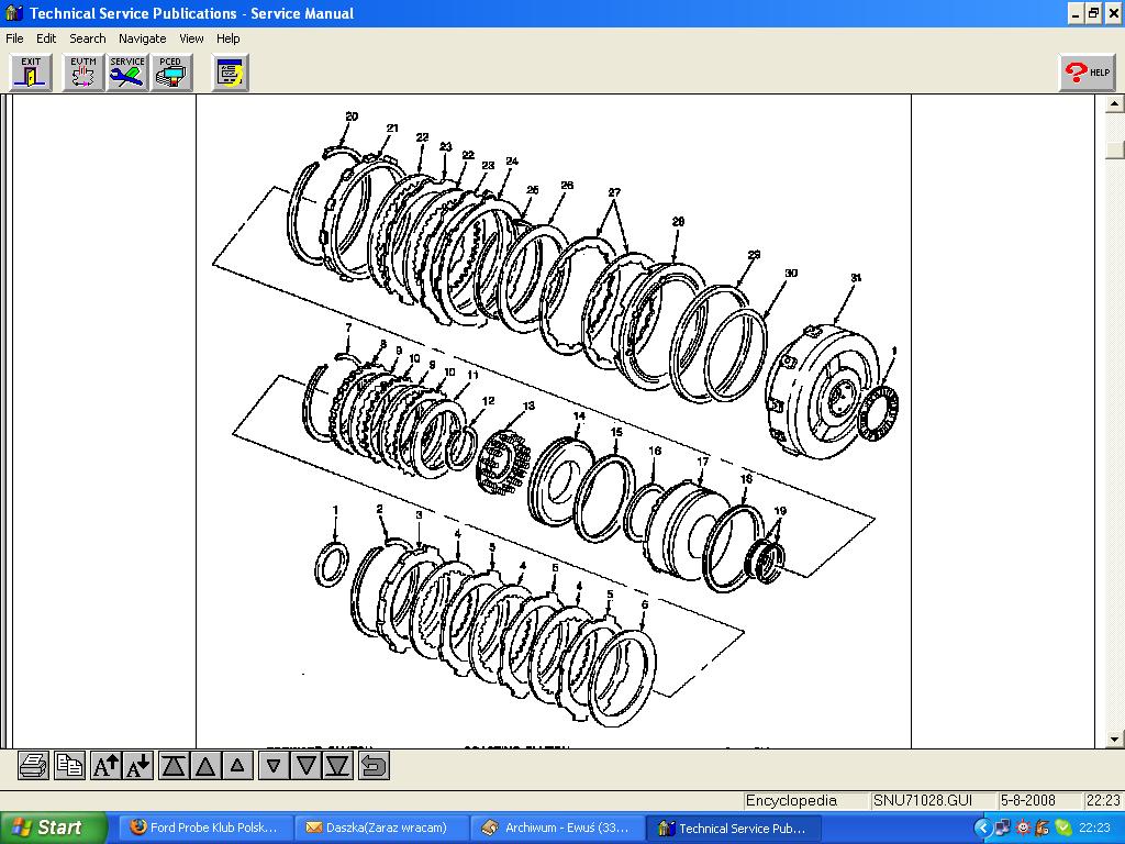

Ja może nieco inaczej. Jeśli macie dojście do książki "Obsługa i naprawa Mazda 323" wydawnictwa WKiŁ to tam jest pięknie opisana ta skrzynka, diagnostyka, próby ciśnieniowe itp. I po polsku
automat USA '90
a na spotach u Golluma =>
