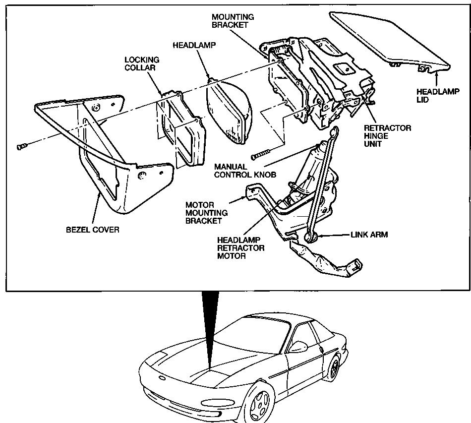

Witam, poszukuje schematu/rysunku jak dobrac sie do lampy przedniej (prawe ślipko) bo tam chyba cos niekontaktuje, albo sie zarowka przepalila.
Wersja USA Ford Probe 2.5 V6 1994 , przeglad w polsce przeszedl trzy raz bez najmniejszego problemu.

Standardowo wersja USA ma niewymienne żarówki, wymienia się razem z reflektorem.

I na owym konkurencyjnym forum odpowiedź dostałeś i tutaj też - proszę
Ale odnośnie tematu,nie jest to trudne i spokojnie sobie dasz z tym radę ,a schemat masz widoczny na załączniku ,który wrzucam,bo pewnie sie przyda

Naprawdę macie w dwójkach nieprzykręcane lampy jak na filmiku Basfa?
W jedynkach - po zdjęciu tego czarnego plastiku - mamy obejmę (ramkę) wokół samego klosza trzymającą tenże klosz (lub w wersji amerykańskiej żarówkę) na miejscu, żeby na wertepach nie skakała i nie raziła wszystkich po oczach.

Mamy.Basf raczej uwazal ze nikt nie jest az takim idiota zeby nie odkrecic sobie 3 srobek bez schematu.A pokazanie tego na filmiku znacznie by go wydluzylo.Robert pisze:Naprawdę macie w dwójkach nieprzykręcane lampy jak na filmiku Basfa?![]()
