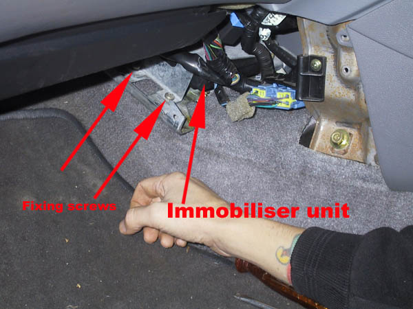

immo fizycznie w aucie znajduje sie od strony kierowcy (przy prawej nodze) w panelu środkowym tak? tak jak napisalem...
-pompa nie chodzi
-nie dochodzi do niej zadne napiecie pozatym jest niesprawna,
-sprawnej pompy paliwa w tej sytuacji nie zakladalismy...
EDIT: tutaj jest link z którego wkleiłem zdjęcie, NAPRAWA immo BOSCH tylko że po angielsku...
http://homepage.ntlworld.com/michael.cr ... iliser.htm

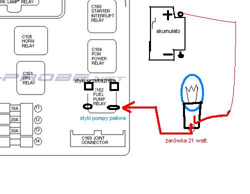

Re: Problem z przekaźnikiem pompy paliwa
Szanowni koledzy dzisiaj rozwiązałem ten problem we własnym zakresie i chęć podzielenia się doświadczeniem skłoniła mnie do dołączenia do Forum a więc przyczyną padnięcia pompy nie musi być sama pompa ani też brak paliwa ja sam jeżdżę do zera i leje z bańki i musi grać nie powiem komutator na pompie też się zużywa i kiedyś szczotki nie złapią. Już chciałem zwalać bak w pełni przekonany że to pompa bo zdechła na amen ale bez kanału to nawet "wrogowi nie życzę" wszystko przeleciałem i nic posprawdzałem miernikiem na wyczucie bo bez schematu to nie łatwe aż wziąłem żarówkę na kablach by sprawdzić które kable na kostce to pompa a które czujnik poziomu paliwa (ZAZNACZAM że kostka w bagażniku ta obok wyłącznika przeciążeniowego była rozłączona ) bo jak zaiskrzy na pompie to mi bak wywali- no i może do tej pory bym szukał gdybym na krótko ŻARÓWĄ nie złapał styków przekaźnika pompy--- no i coś przepieło przekaźniki seleny też było słychać bo zapłon był włączony złączyłem kostkę i EUREKA pompa działa a już bak chciałem zwalać ,podkreślam kostka od pompy była wypięta. Zobaczymy jak długo pojeżdżę jak zdechnie to będę kombinował lecz nie gwarantuje skuteczności i UWAGA każdy ryzykuje na własną rękę bo bez schematu nie wiem gdzie ten spinol trafił- dla mało domyślnych przedstawiam schemacik tego EPOKOWEGO odkrycia !!

Z schematów wynika ze przekaznik pompy paliwa, jest sterowany masą z jednego pinu PCM, tak jak w wiekszości aut, wieć jesli mozesz rozwiń - uścislij swoja wypowiedz.

http://img42.imageshack.us/img42/5414/zworka.jpg2Ya pisze:-przekręć zapłon i zmostkuj piny w złaczu diagnostycznym "gnd +f/p" - pompa musi hulać.

OD konca, po diabła mam dawac te zworke w zlaczu diagnostycznym, skoro ona poda mase (sterujaca) na przekaźnik pompy paliwa? co mi to ma dac niby??
Skoro auto jeździ to sadze ze iskra jest... tak wiec sterownik immo cewka rozdzielacz etc sa ok. W dalszym ciagu pisze ze problemem jest BRAK WYJŚCIA STEROWANIA PRZEKAŹNIKIEM POMPY PALIWA Z PCM nic wiecej. Jezlei immo tego nie odcina, to padniety PCM jest, co jak by sie zgadza poniewaz w PCM upalony układ sterujacy własnie praca przekaźnika pompy paliwa.
Korzystam ze schematów Autodaty Capsa oraz jakis z Hayensa. Zakładam ze "przekaźnik PCM" to poprostu przekaźnik zapłonu, wiec skoro auto pracuje i jeździ normalnie a brakuje tylko tego co wyżej, to jest on ok. I jak wyzej problem nie jest w lini tylko w tym co napisalem, zmostkowac sobie przekaźnik umiem
Odłaczenie kabla od automatu rozrusznika, nie bardzo widze/rozumiem co to ma dać i czemu po tym zabiegu pompa paliwa ma chodzic non stop, moze mi ktos to wyjaśnic?
Przy prawidlowej pracy ukladow wtryskowych i ich sterowania masa na pinie z Ecu pojawia sie na 1-2sek po właczeniiu zapłonu i zanika, chyba ze PCM uzyska informacje ze wał silnika sie obraca(silnik zapalił/zapala)
Jezeli nie ma Immo, a wychodzi ze nie ma to raczej nic z tego co wymieniliscie nie wpływa na brak samego sterowania pompy, jedynie co to poszukam tych 3 pinow o ktrych napisales. choc wydaje mi sie to dziwne.
A po diabła te pytania etc. - skoro auto jeździ i na całej linii wszystko ok i pompa działa jeśli zmostkować etc,a brak tylko sterowania z ecu i skoro jest upalony układ sterujący pracą przekaźnika jak twierdzisz ,to taki problem wymienic ten układ albo całe ecu albo jeśli ma być oszczędnie ,dorobić zastępczy układ sterujący sama pompą
Kupujesz inne ecu,podmieniasz i koniec tematu - pompa działa
Myslę,że temat się wyczerpał,a sugestie to nie rozwiązania podane na tacy
A co do wtyczki ,od automatu - to może po to,żeby ecu myślał,iż wał się kręci / silnik zapalił I zanim znów zapytasz to uprzedzę tylko,iż tak - własnie ta wtyczka i ten kabelek jest ściśle powiązany z ecu tak samo zreszą jak wszystko w Probe jest ściśle powiazane z ecu..
W v6 jest 1pin powiązany z pompą,a w R4 jak widziałem do 3 pinów w pcm..czy to jest potrzebne nie wiem,nie znam się na tyle .
Kup nowego kompa i po sprawie (o ile,bo zjaranie układu w kompie musi mieć jescze przyczyne),a te rzeczy może przydadzą sie komus innemu z podobnym przypadkiem,ot.
