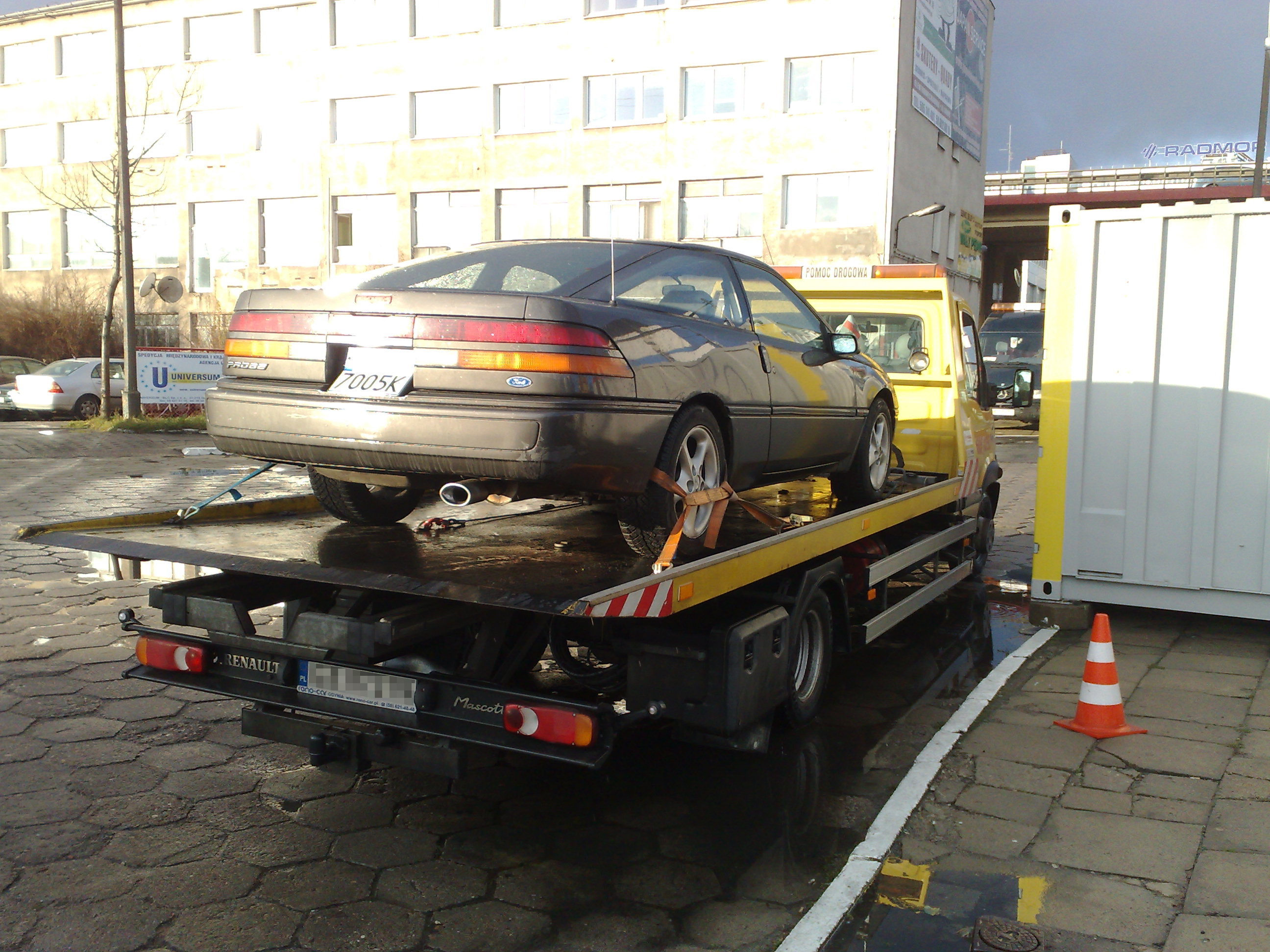

Ja dziś miałem bardzo nieprzyjemną sytuacje
  Pojechałem do centrum handlowego, wszystko było ok. Gdy już zrobiłem zakupy i zacząłem ruszać to pedał hamulca zaczął się zapadać i to co raz mocniej i mocniej. Więc otwieram maskę patrzę na zbiorniczek z płynem hamulcowym a tu nic
  Cały zbiorniczek pusty:( Kupiłem w realu płyn hamulcowy wlałem, podpompowałem parę razy hamulec i patrze na zbiornik i wszystko wyparowało
  Jakoś wróciłem do domu ale hamowałem dosłownie samym powietrzem, jak gwałtownie wciśnie się hamulec do wtedy lekko przyhamowuje. Słychać jak z przy tylnym kole coś syczy gdy pedał się dociska, i co najlepsze nigdzie nie widać aby coś ciekło (oglądałem przewody pod autem). Jutro jadę na serwis ale chyba lawetą i zobaczymy. Wiecie co może być przyczyną?
A i jeszcze pytanie da radę odciąć jakoś hamulce tylnej osi? Tak aby hamował tylko przód?
Pozdrawiam!
Pozdrawiam!

   Auto już przyjechało na lawecie do  serwisu i okazało się że pękł przewód hamulcowy ze starości. Więc wszystkie przewody hamulcowe po całości będą wymieniane na nowe
Pozdro!
