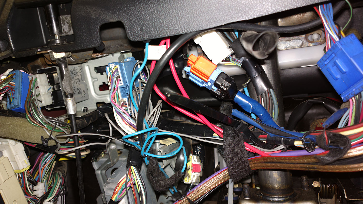

Ostatnio w moim fordzie zauważyłem a raczej usłyszałem pierwszy raz odkąd go mam - dziwny sygnał, bardzo podobny do tego który był w jedynce kiedy otwierało się drzwi. Pojawił się on po przekręceniu kluczyka i po chwili ucichł, teraz nie pojawia się w ogóle. Jak to jest w dwójkach, powinien pykać przy otwartych drzwiach?
Jeśli tak to pewnie jakaś kostka nie styka, tylko pytanie która. Mam zdjęcie kabli, które znajdują się pod kolumną kierowniczą, potrafiłby ktoś wskazać, gdzie może nie stykać?

wiesz, że w europejcach pipczy tylko gdy przekręcisz kluczyk i nie masz zapiętych pasów? Zapika 5 razy i przestanie.
w amerykańcach po 94 roku pipczy jak tylko otworzysz drzwi.

i masz kluczyk w stacyjce. i nie zgasisz swiatel.

To wyciag kluczyk ze stacyjki, przeciez tylko pipczy z nim w srodku...
Posty: 1244
Re: pipczenie
W usa piszczy nawet bez kluczyka.
