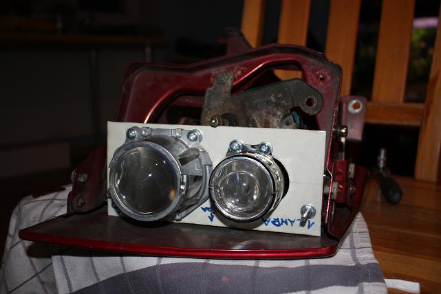

Sqad zrób fotki tego bolca przy lampie na którym obraca sie cięgno no razem z bokiem lampy. Zobacze co z tego będzie mam mały pomysł. :?

skracasz (przerabiasz to krotkie ciegno co idzie od samego silnika o polowe)lampy wtedy otwieraja sie do polowy) zadnego skracania dlugiego ciegna-proste jak pie....e i sprawdzone ,sam wczesniej grzebalem przy silniku i naklejalem kawalek wycietego i dopasowanego plastiku i wtedy wczesniej dostawal przerwy i przy otwieraniu otwieralo sie do polowy ale bylo do dupy bo przy zamykaniu lampa musiala sie podniesc wyzej i smiesznie to wygladalo Basf- POTWIERDZI
TAK NAPRAWDE TO JEST TO TAK PROSTE ZE AZ SMIESZNE ,ALE ZACZYM DOSZLEM DO TEGO TO TROCHE DYNIA MNIE ROZBOLALA POZDRO

grzechu pisze:skracasz (przerabiasz to krotkie ciegno co idzie od samego silnika o polowe)lampy wtedy otwieraja sie do polowy) zadnego skracania dlugiego ciegna-proste jak pie....e i sprawdzone ,sam wczesniej grzebalem przy silniku i naklejalem kawalek wycietego i dopasowanego plastiku i wtedy wczesniej dostawal przerwy i przy otwieraniu otwieralo sie do polowy ale bylo do dupy bo przy zamykaniu lampa musiala sie podniesc wyzej i smiesznie to wygladalo Basf- POTWIERDZI
Wielkie dzięki za cenne info, kurde ale mi się nie chce dokopywać do cięgien, ech....

nie zamontowałem, ostatnio dostałem szkielety lamp, bo nie bardzo chciałem niszczyć swoje, a nóż coś nie wyjdzie ;) , jeszcze pewnie jeden silniczek rozbierzemy poglądowy, a wkałdać bede pewnie w drugi tydzień sierpnia. Teraz jestem zarobiony, a w sierpniu urlop :D .
Nie wiem czy nie musze w ogóle drugich soczewek kupić bo te są za głębokie.[/b]

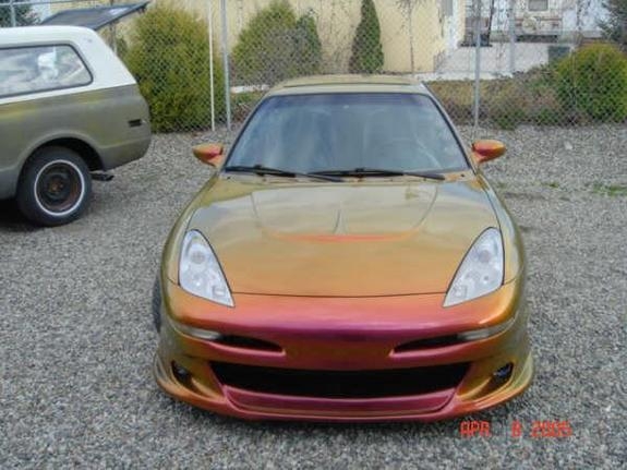

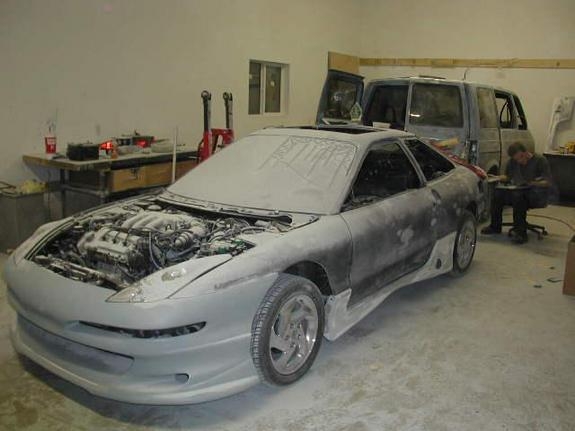

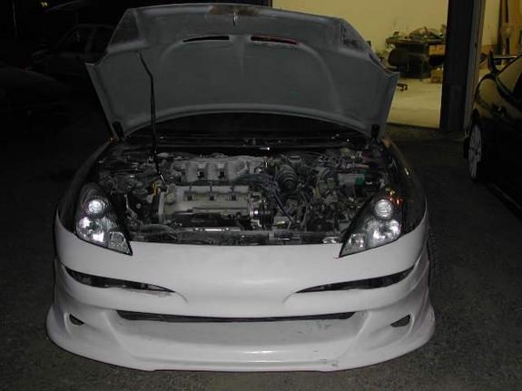

Dla kontynuacji postu oto ciekawie przerobione swiatla od toyoty celicy w probe

no ptojekt z celicy bardzo ciekawy ale tez duzo dłubaniny i lakierowanie maski i zderzaka gwarantowane :)

na bank w gre wchodzi przerobienie maski i lekkie wciecie w derzak wiec te 2 elementy do malowania ida maska do przerobki, znalazlem na jakies stronce to ostatnio http://www.google.com/imgres?imgurl=htt ... s%3Disch:1
oto link do tej stronki
i link na you tube jak wyglada noca http://www.youtube.com/watch?v=R0o_4DnKzgw
