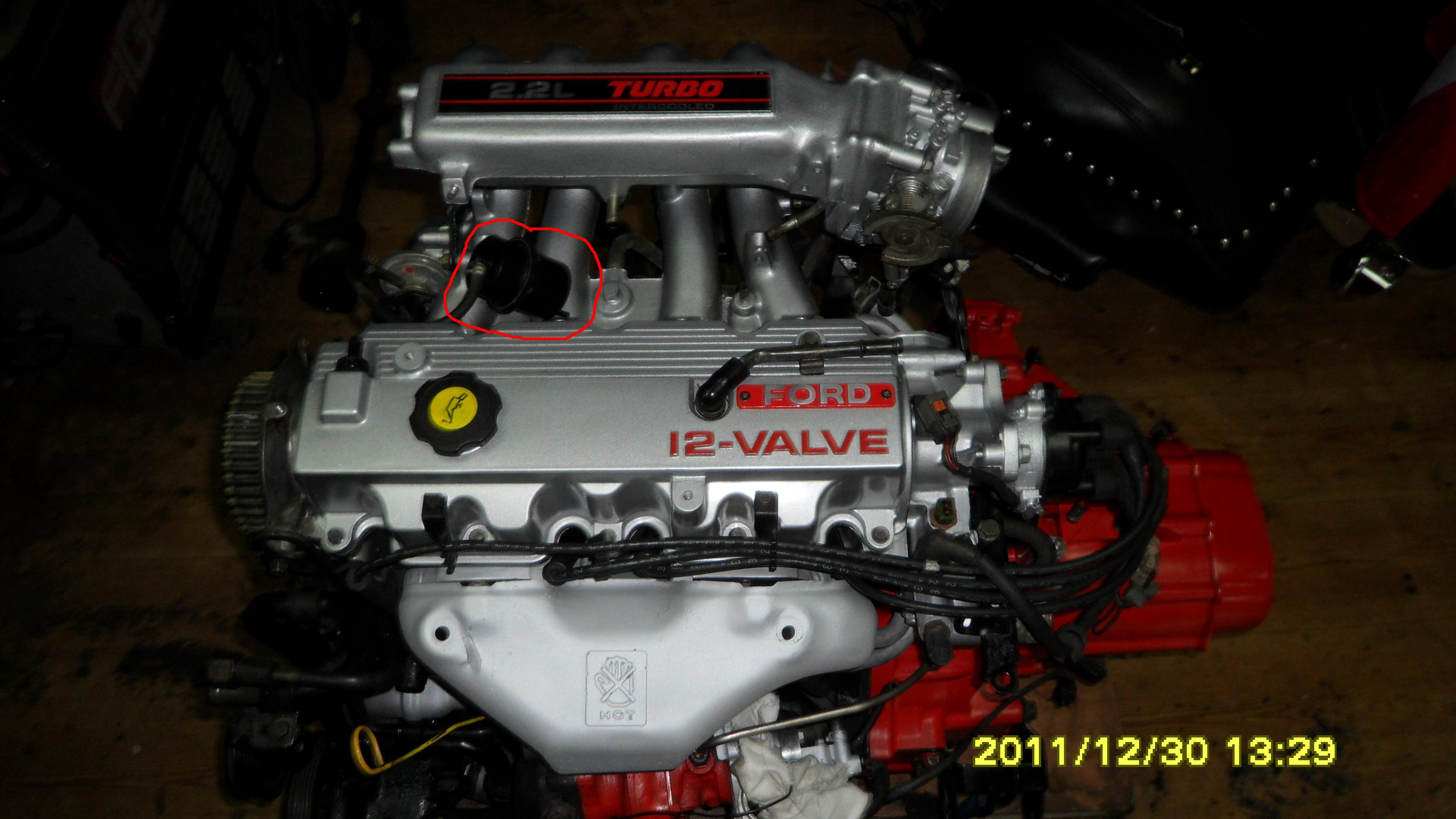

cos od podcisnienia jak podlaczyc??
Post autor: bongas »
witam mam maly problem rozebralem u siebie caly silnik i nie pamietam gdzie jak i pod co jest podlaczona ta rzecz ze zdjecia, najlepiej jakies zdjecie by sie przydalo :)
Posty: 4279
Re: Zawór zwrotny w pokrywie zaworów
To jest filtr powietrza które otwiera i zamyka zawór ERG. A gdzie to podłączyć to masz z tyłu kolektora ssącego listwę z przewodzikami podciśnienia i tam sie go podpina. A tak w ogóle to on powinien siedzieć w takim mocowaniu pod kolektorem. Jak ktoś może niech wrzuci schemat podciśnień bo inaczej to tego dobrze nie podłączysz. Pozdrawiam
dzieki wielkie sam bym tego nigdy nie znalazl :( teraz juz wiem co i jak jeszcze raz wielkie dzieki :wink:
