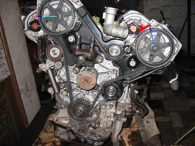

Punkty na bloku silnika 2,5 v6
Witam posiadam mazdę z silnikiem 2,5 v6 24v 165km
Mam pewien problem,oto schemat rozrządu.
http://obrazki.elektroda.net/58_1265128920.jpg
Mianowicie dolny punkt na bloku silnika znalazłem lecz nie moge znaleźć 2 górnych. Mógłby mi ktos powiedzieć jak mniej wiecej one wyglądają, lub gdzie je szukac daleko od zębów czy zaraz blisko?

Re: Schemat rozrządu w silniku 2,5 v6
Mniej więcej tak, jak schematycznym rysunku Squada powyżej (następnym razem spróbuj poszukać samodzielnie).
Zaznaczyłem górny na fotce poniżej (na jego końcu jest ząbek, jak na wspomnianej rysunku), lewy tylko zamarkowałem, bo naprawdę jest bardziej w prawo, niż linie, które wyrysowałem, zasłonięty tutaj przez koło zębate. (fotka stąd: http://fordprobe.pl/forum/viewtopic.php?t=8465 - tam też Maciucha wrzucał inny / lepszy schemat)
