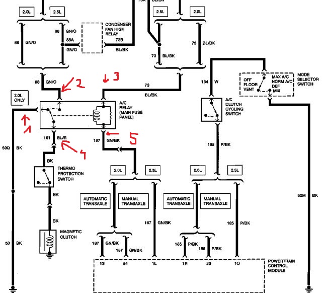

Mam taki problem
Może nie jestem Picaso ale jakoś namalowane jest
Problem polega na tym że; tam gdzie namalowałem piękne 1 to niema nic anie - ani + a ze schematu wynika że powienien być -
2 ma prąd po przekreceniu kluczyka
3 ma cały czas prąd
4 jest to zasilenie sprężarki
5 jest cały czas - (z tego co sie zorientowałem to powienien być tam dopiero po załaczeniu kliny)
Wspomne ze został założony jakiś inny przekaźnik co narobił takiego ambarasu POMOCY!!
3 ma cały czas prąd
Re: Klimatyzacja - problem
Logicznie nie wydaje się, by ta masa była mu do czegokolwiek potrzebna, ale możesz przecież pociągnąć ją na ten styk skądkolwiek (tylko wg mnie to nic nie zmieni).
'89 2.0 Turbo downgrade-
Ale problem polaga na tym że jak podepne pod 1 mase to sprężarka się załącza i działa czały czas nawet jak jest włacznik w środku ustawiony na off
Wydaje mi sie ze jest coś uwalone w pcm bo on odpowiada za podanie - na prezekaźnik i to on rozłącza gdy jest przeciąźenie tzn np przy wyprzedzaniu..
Trochę gmatwasz wprowadzając własne numery pinów niezgodne ze schematem do 2.0'94:
Podanie masy na styk 6 (pozostając przy numeracji ze schematu) nie powino wpływać na sprzęgło klimy, bo po jego drugiej stronie też powinna być masa. Więc albo mylisz styki, albo masz jakieś przebicie na cewce tegoż sprzęgła (lub w ogóle coś pochrzanione z podłączeniem).
Wszystko jest tak jak powinno brakowała mi tylko foty wtyczki dziękuje bardzo
ale okazało się że niestety z pcm nie wychodzi - ;/
Musze wyciągnąc moduł i zobaczyć co w środku sie spaliło i czy da się naprawić;/
