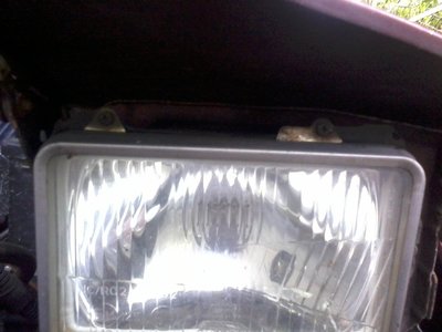

- bogdano
- Posty: 469
- Lokalizacja: Jaworzno
Re: Reflektory przednie?
No to u mnie byś się zdziwił bo akurat śrub do regulacji ze sprężynką tak jak wcześniej pisało nie maRomas pisze:A zaś wysokość świecenia, to pod reflektorem lampy masz śrubę którą się właśnie to ustawia
- Posty: 5242
a możesz zdjąć osłonę i zrobić zdjęcie? bo jestem ciekaw jak to u Ciebie wygląda w takim razie
- bogdano
- Posty: 469
Sorki, że tak późno ale mnie nie było.
Ramkę reflektora mam przykręcaną 4-ma zwykłymi śrubkami przy czym jak wymieniam żarówkę, to odkręcam tylko 2 górne i wyginam na dół.
W poziomie do regulacji jest śruba z jednej strony.

- bogdano
- Posty: 469
Te śrubki od daszka mam masakrycznie skorodowane i wole ich nie ruszać jak nie muszę bo mi się na bank ukręcą i będę musiał rozwiercać.
Wygodniej mi odkręcić te od ramki reflektora.
