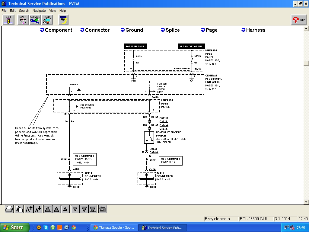

Re: Czujnik/kontrolka pasów nie działa, 2,0 96'
Post autor: duracell »
Tu masz schemat elektryczny zapinki pasów
real571
Posty: 5
Rejestracja: 2014-02-23 00:23
Samochód: Probe II 96' 2,0FS
Lokalizacja: Chotomów
Post autor: real571 »
Dzięki za schemat. Okazało się że styki w pomarańczowej kostce za skrzynką bezpieczników były zaśniedziałe. Po oczyszczeniu wszystko działa.
