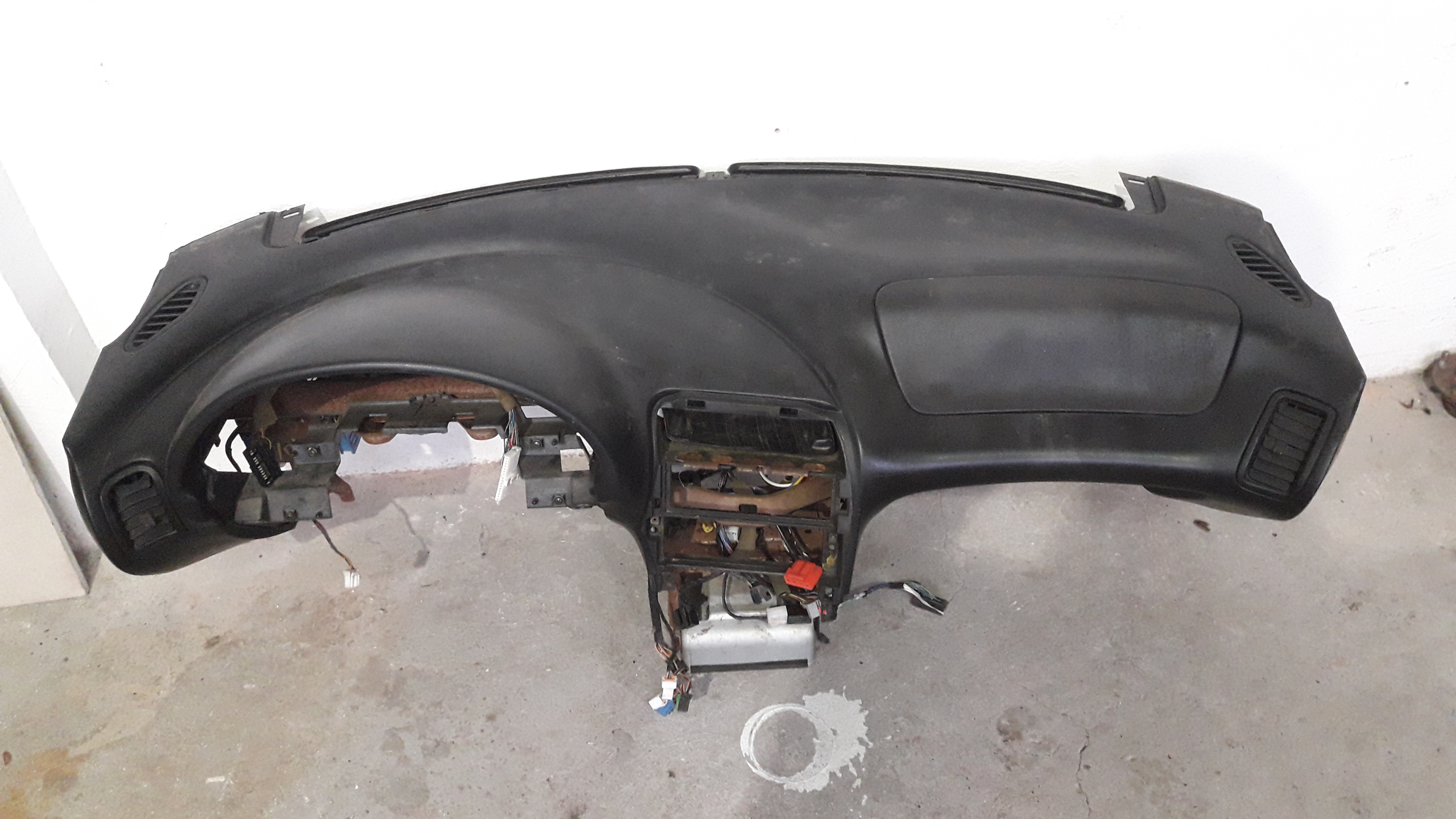

Zdemontowałem kokpit. Tym samym po roku prawie zakończyłem demontaż, została jeszcze linka od ręcznego, planuję z nią się dziś uporać.
Posty: 3440
Re: wuka
zastanów suę nad wymianą deski na taką z polifta. Nie jest błyszcząca i z ciut lepszego materiału.

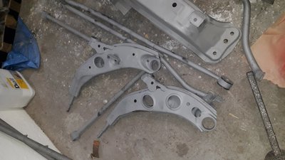

Wróciły moje graty z piaskowania :D
Posty: 4267
Re: wuka
Teraz kolego drążki stabilizatora i piasty w trawienie i ocynk galwaniczny a na to podkład akrylowy i akryl
A reszta w ocynk ogniowy i jak chcesz to pomaluj dla kolorku też akrylem i na twoje i twoich dzieci życia starczy ;)
