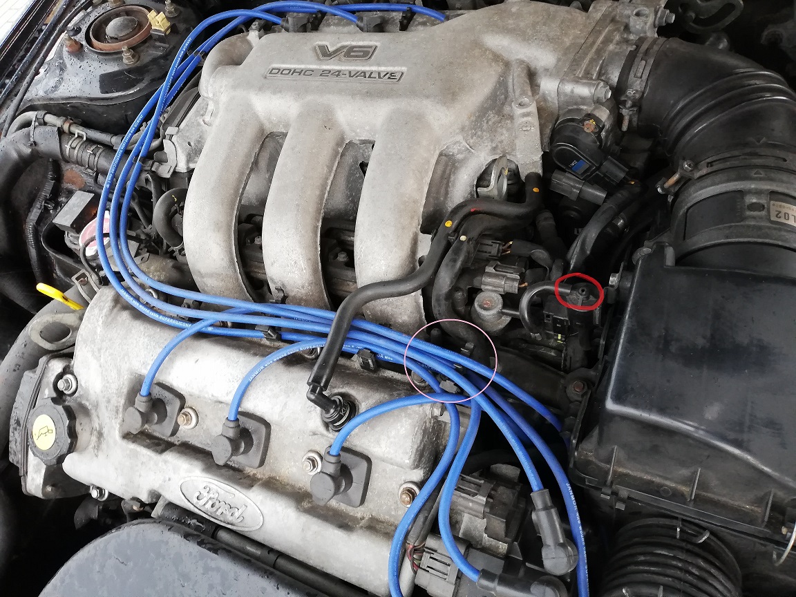

Czy mogę prosić Was o pomoc w odnalezieniu przewodu podciśnienia, który idzie od kolektora ssącego? Jeden "wypustek" zassysa powietrze, drugi jest zaślepiony.
Jedną jego część zaznaczyłem na poniższych fotkach - nie wiem gdzie idzie dalej
Rurka podciśnienia w kolektorze

Prawdopodobnie jeden z nich ma iść do regulatora ciśnienia paliwa(zobacz na zrzucie), ale u Ciebie jest On złamany. Ten zaślepiony powinien być zaślepiony raczej. (Ja tak mam)

i tak na moje oko to masz, źle ustawiony tps.(czujnik położenia przepustnicy)
Re: Rurka podciśnienia w kolektorze
MajinSky, Możesz powiedzieć troszkę więcej? Który to czujnik na fotce ?
