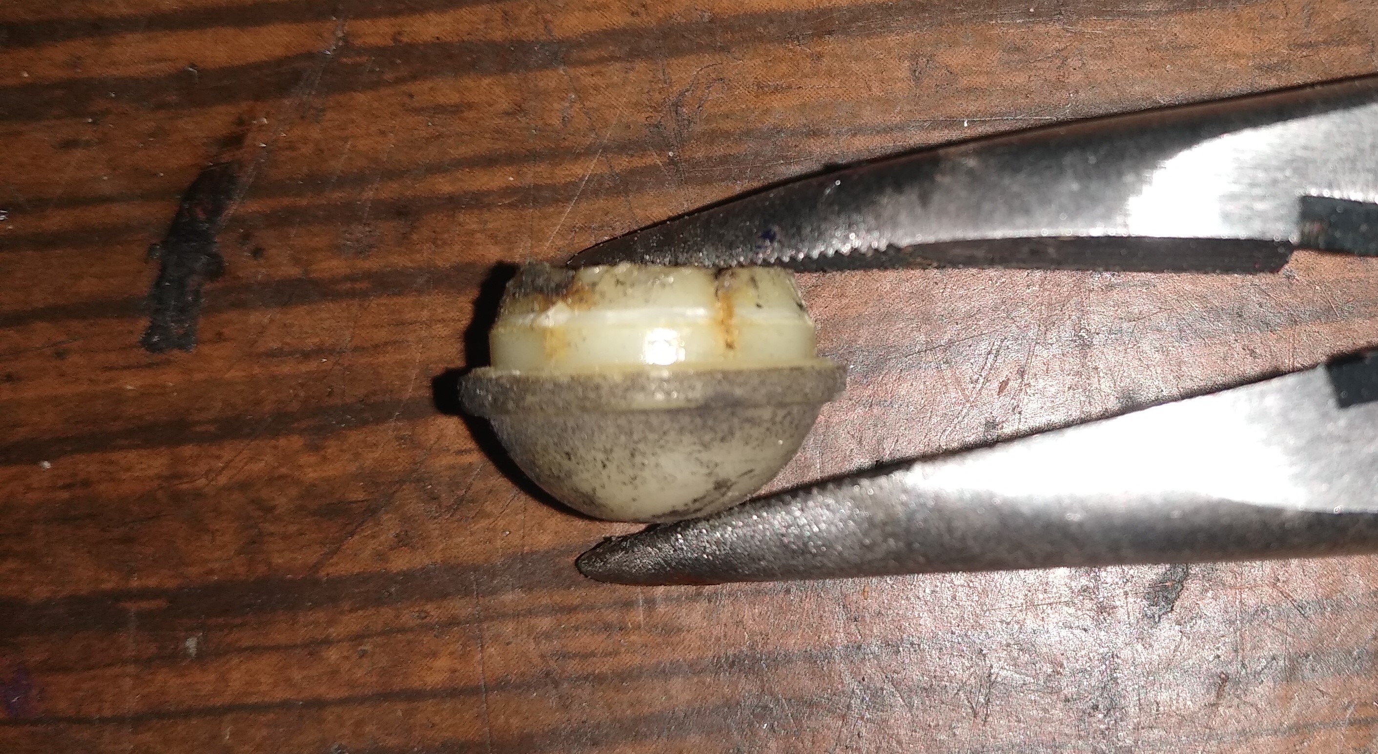

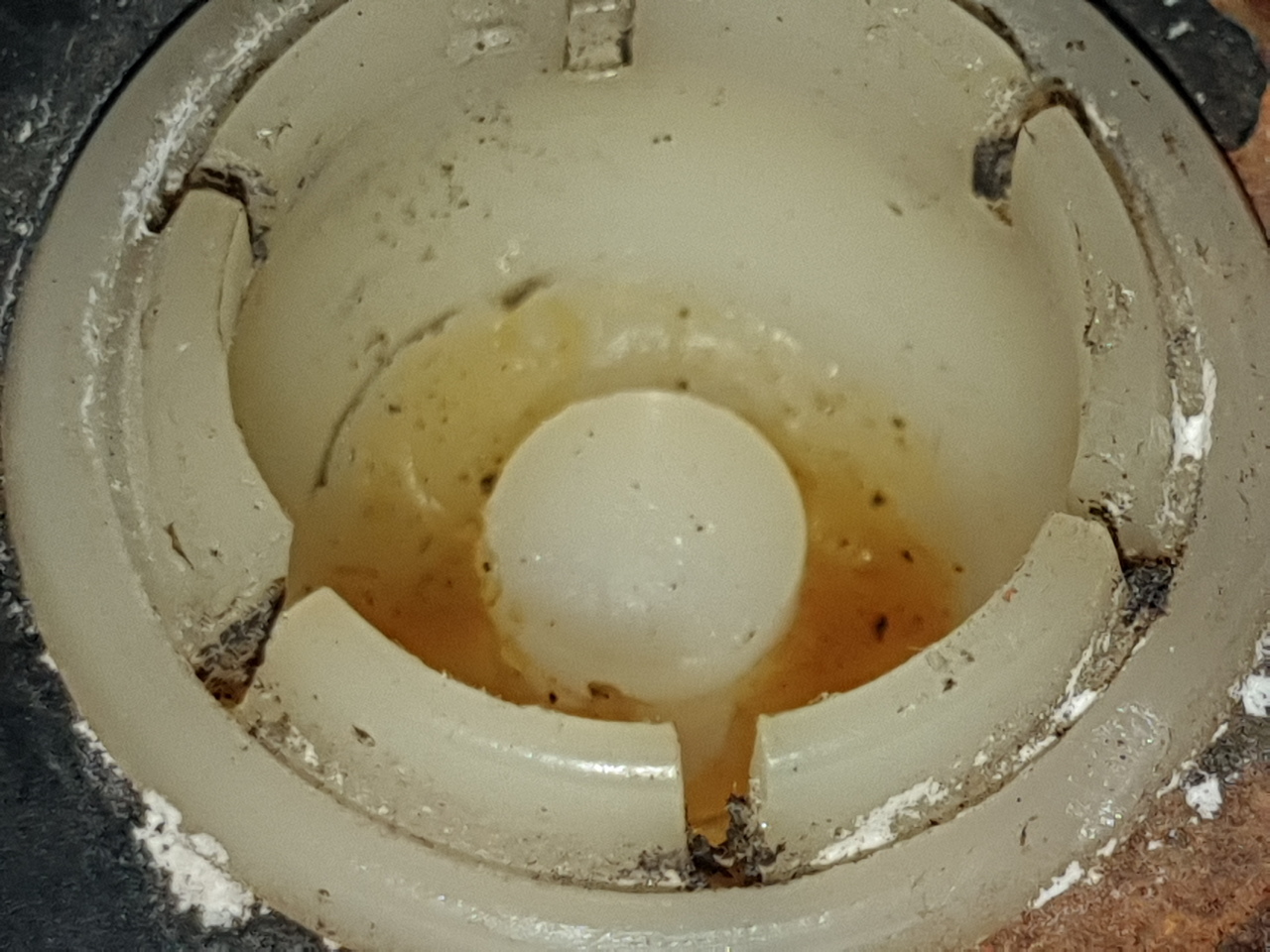

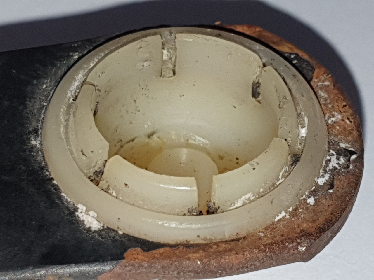

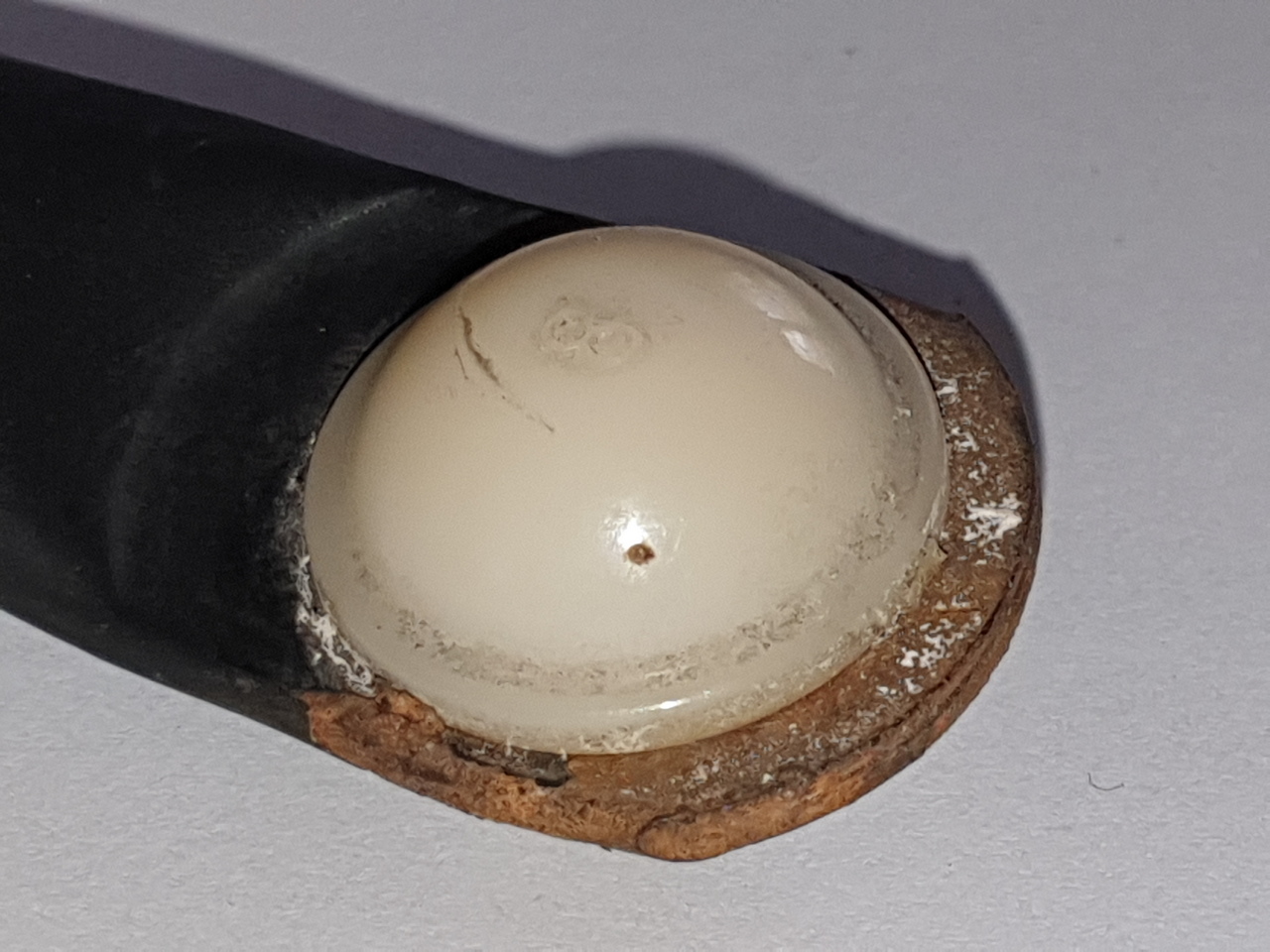

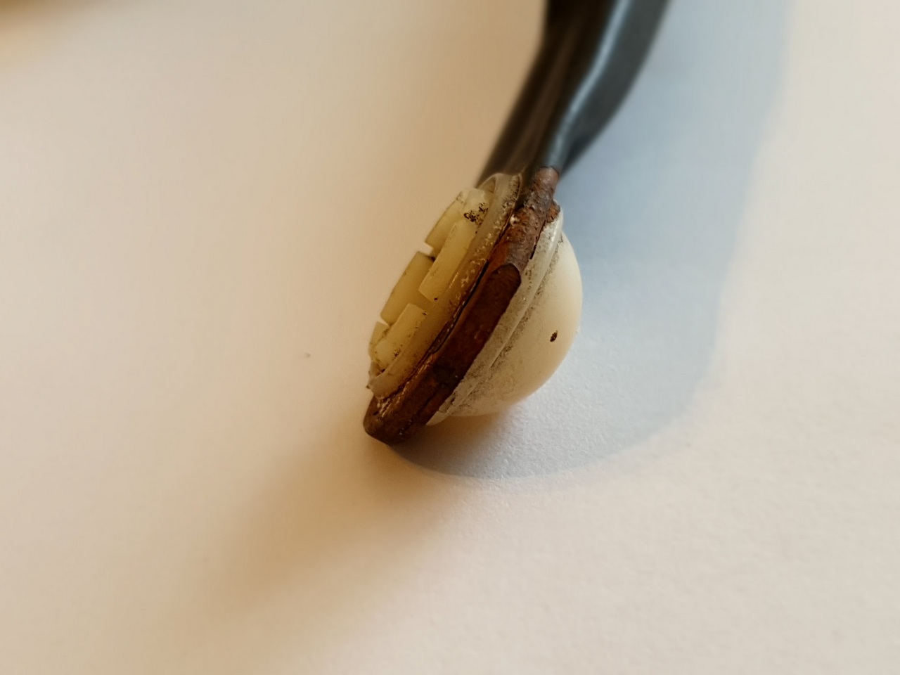

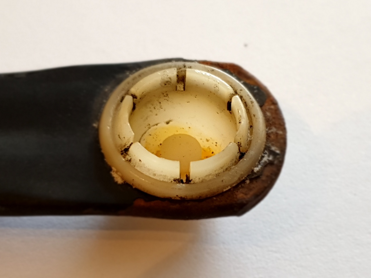

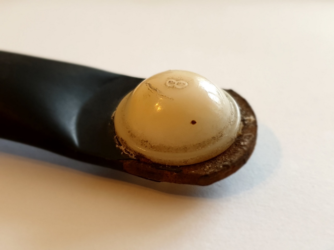

Do Probe I-szej generacji wygląda to tak:
- głębokość wewnętrzna miseczki - 9 mm
- głębokość do "cycka" wewnątrz miseczki - 6 mm
- średnica zewnętrzna miseczki zewnętrznej - 17,5 mm
- średnica zewnętrzna pierścienia wewnętrznego (tego składającego się z listków) - 14 mm
- średnica wewnętrzna u góry pierścienia wewnętrznego - 11,5 mm (środkiem się rozszerza a potem dołem znów zwęża)
- całkowita wysokość zewnętrzna miseczki - 12 mm
- szerokość poszczególnych skrzydełek - 6 mm
Nie wiem dokładnie z jakiego materiału jest wykonany. Na pewno nie jest to zwykły plastik bo by nie wytrzymał zmiennych warunków.
Nie jestem też pewien jak jest zamontowany wewnątrz otworu - nie chce go niszczyć żeby się przekonać. Może ktoś wie ?
Zdjęcia miseczki.

Super fotki !.... montaz miseczki w otworze jest zagadka..... a nie jest czasem tak, ze to sa 2 czesci skrecane jakos dopoki jakis zatrzask nie kliknie ? Nie trzeba czegos w srodku naciskac zeby zdemontowac ?
ps. Jest tez opcja zeby wydrukowac cale ramie razem z miseczka... wyjdzie pewnie 3 razy drozej ale da sie !

Całe ramie nie będzie miało takiej mechanicznej wytrzymałości. Przenosi ono czasem duże obciążenia. np. Jak lampa w zimie przymarznie

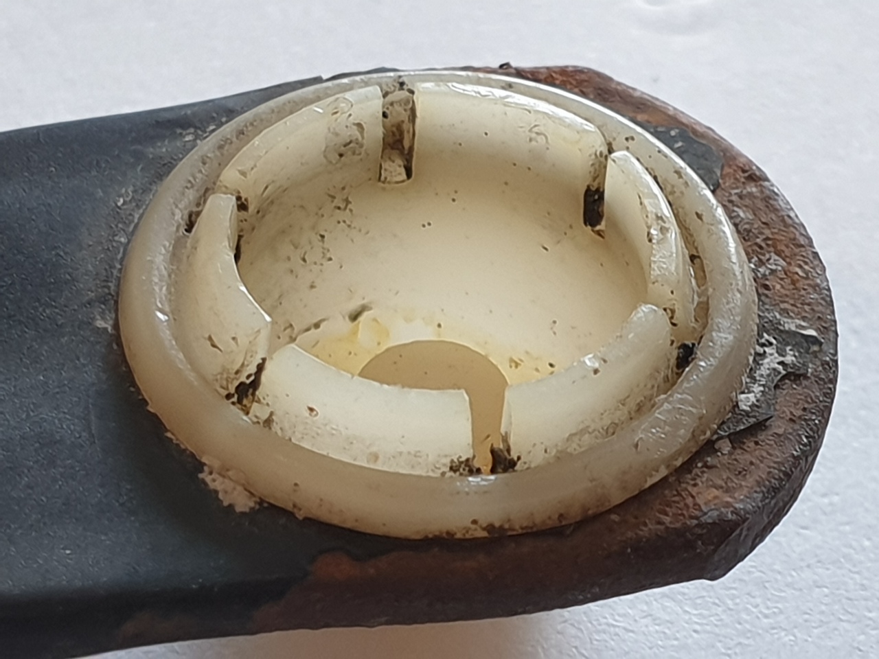

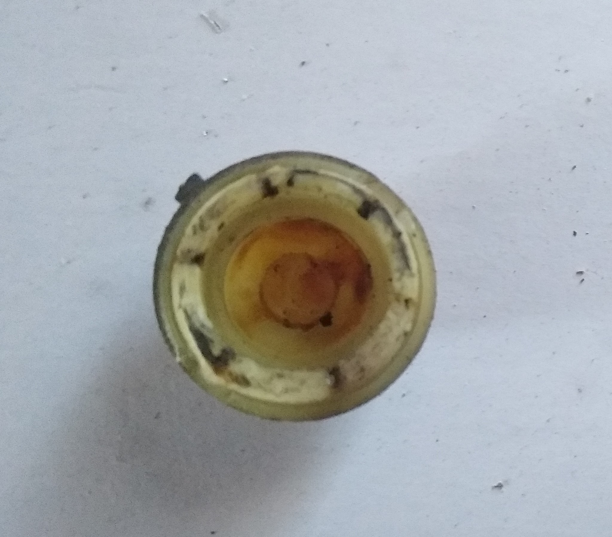

Wychodzi na to że obie generacje mają identyczne wymiary. Natomiast rozbierając miseczkę dopatrzyłem się, że jest ona dwuczęściowa. Drugą część stanowi pierścień który blokuje miseczkę aby się nie wysunęła. Ale na moje oko to on był zakładany na ciepło lub klejony.
Wymiar pierścienia po zewnątrz (średnica) 17,5mm, wewnątrz 15,5mm.

Tak jak mówiłem żeby siedziało dobrze trzeba zgrzewać albo kleić.

Takie też miałem wrażenie że to jest jakoś zgrzane, albo wprasowywane na gorąco.
Musimy wymyślić jak to zamontować żeby siedziało mocno.
Może coś na zasadzie rowka i segera. Tylko trochę mało miejsca na to...
Może dałoby się zrobić zrobić z dwóch części ; pierwszą miseczkę z kołnierzem i skrzydełkami oraz gwintem zewnętrznym i na nią tyłu z zewnątrz nakręcać drugą miseczkę z drugim kołnierzem na to albo sam kołnierz . Tak głośno myślę. Może jest jakieś prostsze rozwiązanie

Myślę że z segerem dałoby radę. Rowek 1mm i dałoby się wpasować.

Ta firma robi też na zamówienie prototypy, serie. Kwestia ceny.
https://www.igus.pl/product/17667
Lub takie dwa przegubiki i szpilka o odpowiedniej dł. pomiędzy nimi.
https://www.igus.pl/product/689
Ostatnio zmieniony 2021-04-08 21:43 przez Maxxum, łącznie zmieniany 2 razy.
- lucas
- Posty: 332
- Lokalizacja: Siedlce
Re: Drgajace swiatla, skaczace szyby
To właściwie załatwiałoby sprawę. Cała konstrukcja byłaby bardziej obszerna, ale miejsca jest na tyle dużo że raczej nic nie powinno zawadzać.Tylko obawiam się o wytrzymałość takiej konstrukcji. Czy w wyniku działań sił seger nie wyśliźnie się po jakimś czasie z tej panewki bądź co bądź plastikowej i czy znalazł by seger pasujący do tej średnicy
Posiedziałem trochę w Internecie i znalazłem coś takiego.
- Onkel Schneider
- Posty: 82
- Samochód: 2.2 GT, 1991
Ja jednak dam szanse wydrukowi.... wpadlem na taki pomyl, ze mozna zmodyfikowac wyglad skrzydelek... tzn. troche je pogrubic i na ich zewnetrznej stronie blisko podstawy
dodac zabki, tak zeby calosc dalo sie przecisnac przez otwor a potem zeby zabki zahaczyly o krawedzie
Ostatnio zmieniony 2021-04-09 11:13 przez Onkel Schneider, łącznie zmieniany 1 raz.
Wolniej pojedziesz, dalej dojedziesz.... Easy Driver mode: ACTIVATED
