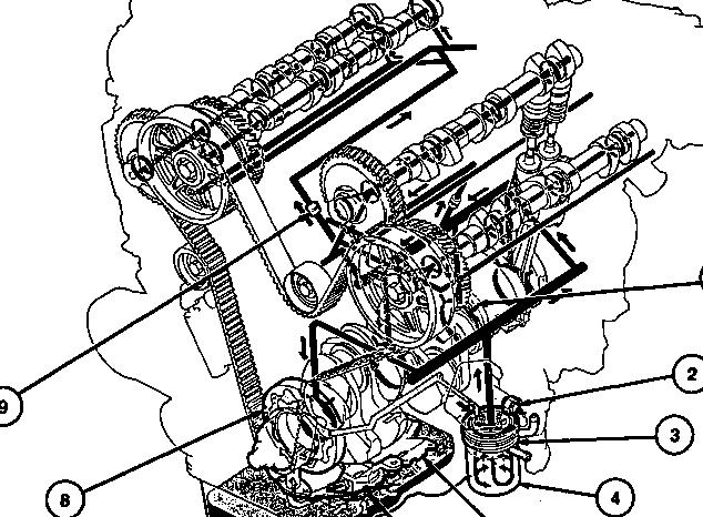

Jest jeszcze jedna rzecz...
Mianowicie droga którą olej przebiega. Z pompy trafia on najpierw do chłodnicy oleju, potem do filtra, a następnie jest czujnik. Dopiero za czujnikiem trafia on do magistrali. Magistrala rozdziela się:
Droga od czujnika do panewek jest dość długa... więc wpływ panewek jest - ale chyba nie aż tak duży.... A wiec? Ja właśnie na dniach jadę przemyć i przeczyścić chłodnice oleju i filtr założę większy - o większej przepustowości.... Dam znać co z tego wynikło...
