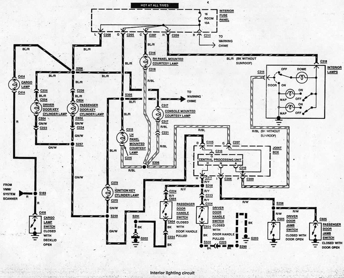

Dzisiaj zmieniałem podświetlenie w przyciskach przy klamkach na drzwiach i doprowadziłem do zwarcia bo bezpiecznika nie wyciągnełem i po tym zdarzeniu nie działa mi podświetlenie :( :( :( Sprawdziłem żaróweczki działają po obu stronach bo siadły podświetlenia po obu stronach. Dodam jeszcze że przyciski działają ale podświetlenie nie :( :( :( :( Czego to może być przyczyna ?? Miał ktoś z tym doczynienia ??

Użyj funkcji Robert :wink:
Przecież schemat jest w Obrazek Strefie od października 2002... 8)
:arrow: http://www.fordprobe.pl/upload/goget.ph ... ircuit.png
Posty: 4266
wielkie dzięki Robert ale pozostaje jeszcze jeden problem które ustrojstwo odpowiada za podświetlenie tych przycisków ?? I gdzie to jest, jak ktoś sie orjętuje to proszę o pomoc :( :( :( :(
