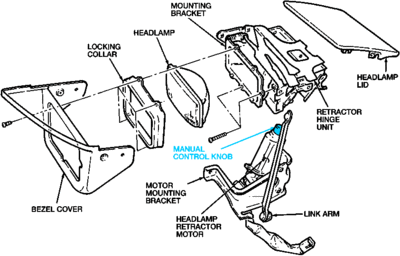

Mam problem z jednym reflektorem,a mianowicie przy zapaleniu swiatel jeden(prawy) podnosi sie,a drugi ,po stronie kierowcy nie chce sie podniesc.Nie wiem jak mam sie za to zabrac i licze na wasza pomoc
Re: Problem ze światłami z przodu
: 2010-06-06 00:13
autor: Sam
O ile jeszcze tego nie zrobiłeś przeczytaj cały temat może coś ciekawego znajdziesz - po drugie na początek proponuje w okolice akumulatora pod taką gumą jest pokrętło (u mnie jest czerwone) do ręcznego otwierania lampy. jeżeli silnik jest sprawny jak zaczniesz kręcić(o ile dobrze pamiętam to jest strzałka w która stronę kręcić ale nie jestem pewny) to w pewnym momencie lampa się otworzy i zamknie więc uważaj na palce. Jeśli się sama nie otworzy i nie zamknie to albo masz silnik spalony albo kable zgniły. Jakbyś potrzebował silnik to chyba mam w garażu jeszcze to ci mogę opchnąć tanio w razie czego pisz na priv. POzdro

Patrzylem dzisiaj na te moje reflektorki i nie moglem znalezc tego pokretla od podnoszenia.Nie mam pojecia gdzie tego szukac.Cos mi sie wydaje,ze bede musial pojechac do elektyryka,bo sam nie dam rady chyba tego zrobic.
: 2010-06-07 13:54
autor: Robert
(lewy - kierowcy)
(lewy - kierowcy)
(prawy - pasażera)
(prawy - pasażera)
: 2010-06-07 15:43
autor: vitek
nexus62, pewnie masz jeszcze oryginalne gumki na pokrętłach i dlatego ich nie widzisz.
