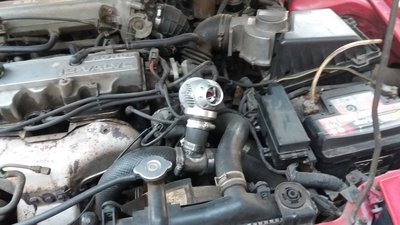

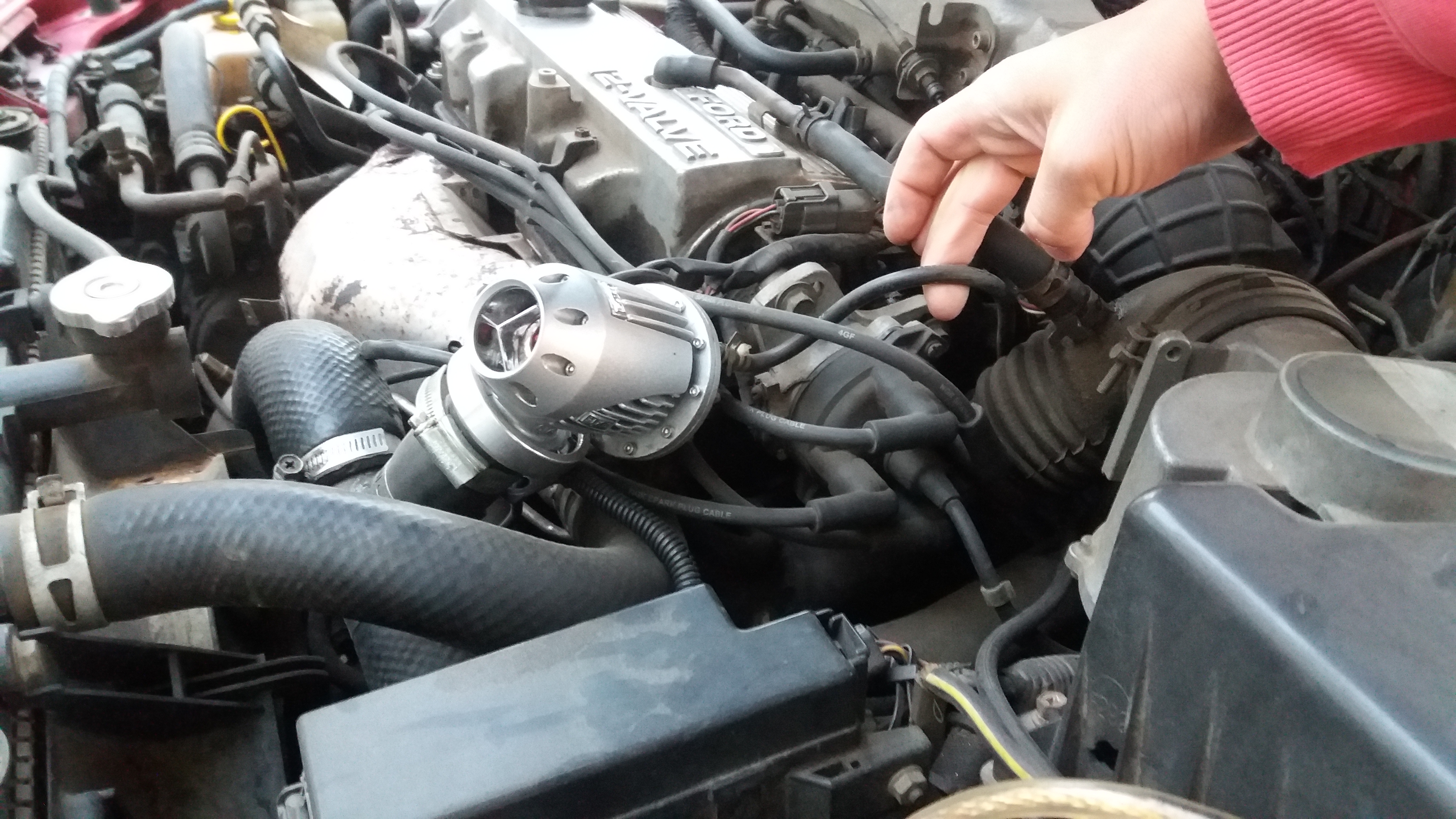

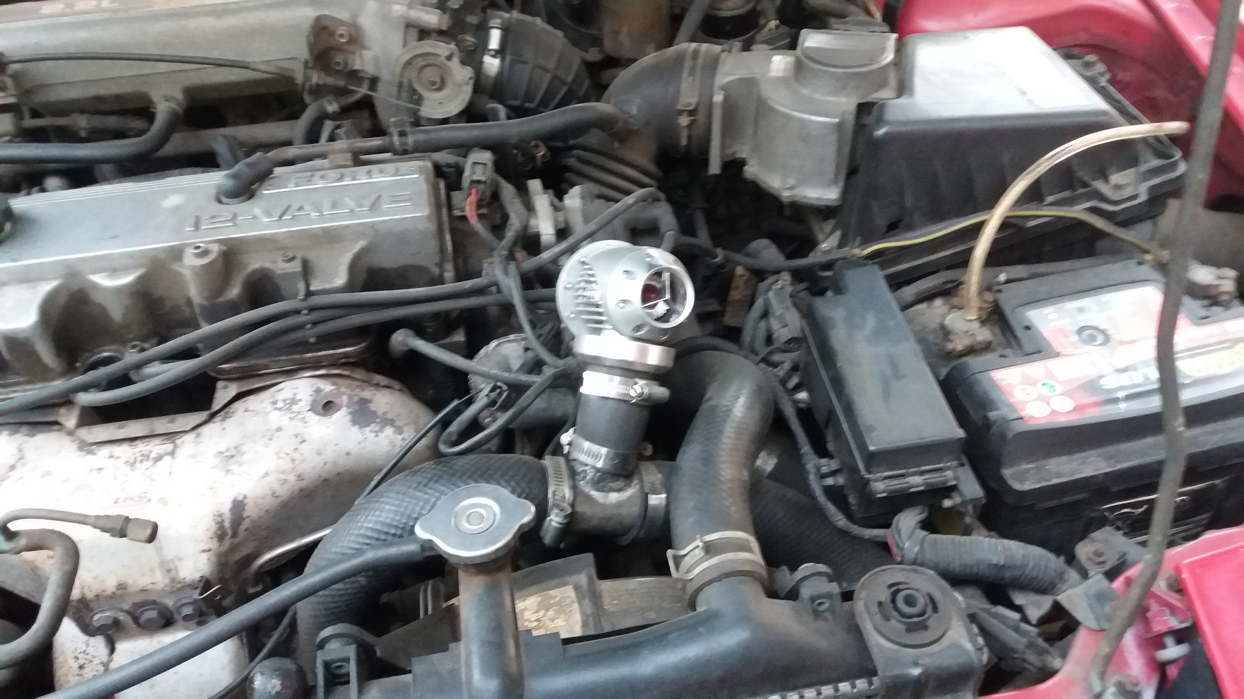

witam mam taki problem po kupnie probe turbina kręciła na wskaźniku 12 psi , po założeniu blow-off'a spadło do 6 jaka jest przyczyna i jak to naprawić ?
Posty: 486
Rejestracja: 2014-10-16 14:32
Re: Zawór upustowy
Post autor: Prezes5G19 »
Do jasności wstaw fotkę jak jest zamontowany twór zawór upustowy . Pozwoli to rozwiać wątpliwość iż jest nie prawidłowo zamontowany .

Jak założyłem zawór serie problem pozostał
Pozdrawiam.

Ja mam pro perfekt w tym samym miejscu i juz 5 rok i smiga bez problemu turbo do 12 psi dochodzi ewentualnie moze masz gdzies nieszczelnosci dolotu poogladaj kolanko od przepustnicy czy nie jest sparciale itp ;)
