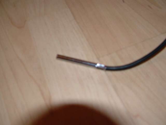

Znalazłem w domu bardzo fajny cyfrowy termometr z temp od -50 do 300stopni z ustawianym alarmem. Pomyślałem sobie że go wykorzystam do mierzenia temp. płynu chłodniczego. Termometr jest zakończony takim czujnikiem:
Pytanie: gdzie i jak mogę go zamontować, żeby dobrze pokazywał temperaturę i nie było żadnych nieszczelności?

pomierz ten czujnik (srednice wtedy moze cos wymyslimy

Średnica czujnika to 6mm, a długość to 6cm.

Bez dziurawienia czegokolwiek - wpychasz czujnik do chłodnicy (przez korek), przewody wyprowadzić przez zbiorniczek wyrównawczy - tylko to zmierzy Ci temperaturę nie na silniku, ale w chłodnicy.

A nie będzie wywalało płynu ze zbiorniczka, albo co?

wzgeldnie jak chcesz dziurwaic to sa takie zaciski do rurek 6mm (ja podobne stosuje do termopar i do podtlenku (tylko ze trezba je troszke rozwiercic)
