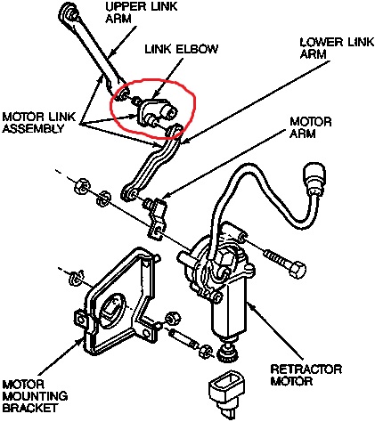

Re: Problem z lampami!!!
Witam..
tez mialem problem ze swiatlami.. nie chcialy sie otwierac
probek stal ponad pol roku nie ruszany
sprawdzilem bezpieczniki.. przekazniki .. wlacznik swiatel na desce rozdzielczej.. i nic ..
rozebralem swiatla.. i okazalo sie ze w miejscu gdzie lacza sie dwa ciegna.. wogole nie nie chodzi do przodu do tylu
w srodku jest tak miedziana tulejka w ktora wbity jest sworzen.. w srodku powinien byc smar.. u mnie mialo tzw raka
czyli bylo strasznie nadzarte
tak sie zapieklo ze nie moglem jej wybic 5kilogramowym mlotkiem
przetarlem ten sworzen papierem sciernym pozniej nasmarowalem tawotem zalozylem i chodzi jak nowe..
chodzi mi o ten element
