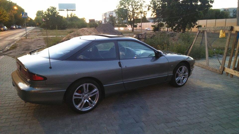

Z auta wyleciał końcowy tłumik MAGNAFLOW (wyrosłem z tego, że jak jadę to najpierw mnie słychać, a później widać) więc kombinujemy coś sensownie cichego.
Z ostatnich zmian stylistycznych - z auta wyleciały ORY 16" felgi, a na ich miejsce wleciał zestaw:
-felgi DBV Mauritius, 18x8jj ET 40 (data prod. 08.2013) - mają zjechane ranty, ale na zimę trafią do porządnego zakładu.
-nowe opony UNIROYAL Rainsport 3, 225/40/18.
Nie powiem, wrażenia z jazdy są zupełnie inne. Przy ORY zawiasie, komfort spadł niewiele ale za to mocno poprawiło się prowadzenie.
Mam nadzieję założyć do zimy konkretny hebel, tylko na jaki kolor pomalować zaciski...
