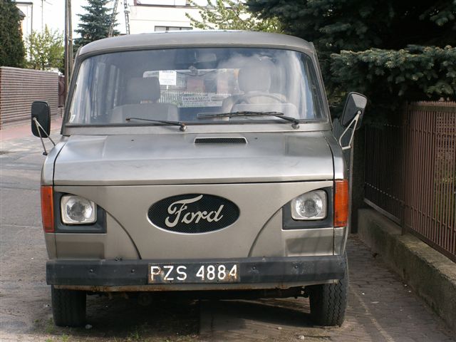

Panowie jeśli chodzi o te zawiasy to też chętnie pomogę.mam dostęp do wypalarki plazmowej CNC a na niej można z blachy wypalić różne cuda tak że wykonanie kształtu zawiasu nie jest żadnym problemem.tylko potrzebowałbym albo rysunek,albo dokładniejsze fotki.jeśli mi się uda(bo nigdy nie próbowałem) wrzucę do strefy fotkę przodu transita (całość tj pas przedni oraz napis były wypalone właśnie na plaźmie)mogę palić blachy od 0,5mm do 25mm coś powinno nam z tego wyjść...

:Obrazek
Ostatnio zmieniony 2005-05-30 17:42 przez enduro, łącznie zmieniany 1 raz.
enduro15 pisze:no tak w trakcie jak ja bazgroliłem posta prosząc o dokładniejsze fotki to Robert już je podał ....
10 godzin bazgroliłeś te 4 zdania na krzyż? :lol:
No, ale mamy z głowy problem grawerowania breloczków i kubków (a nawet mich vel mih) :D

dzizusss - rozumiem ideę zamieszczenia zdjęcia ale ten transit to sie nadaje na wiejskituning.pl :twisted:
