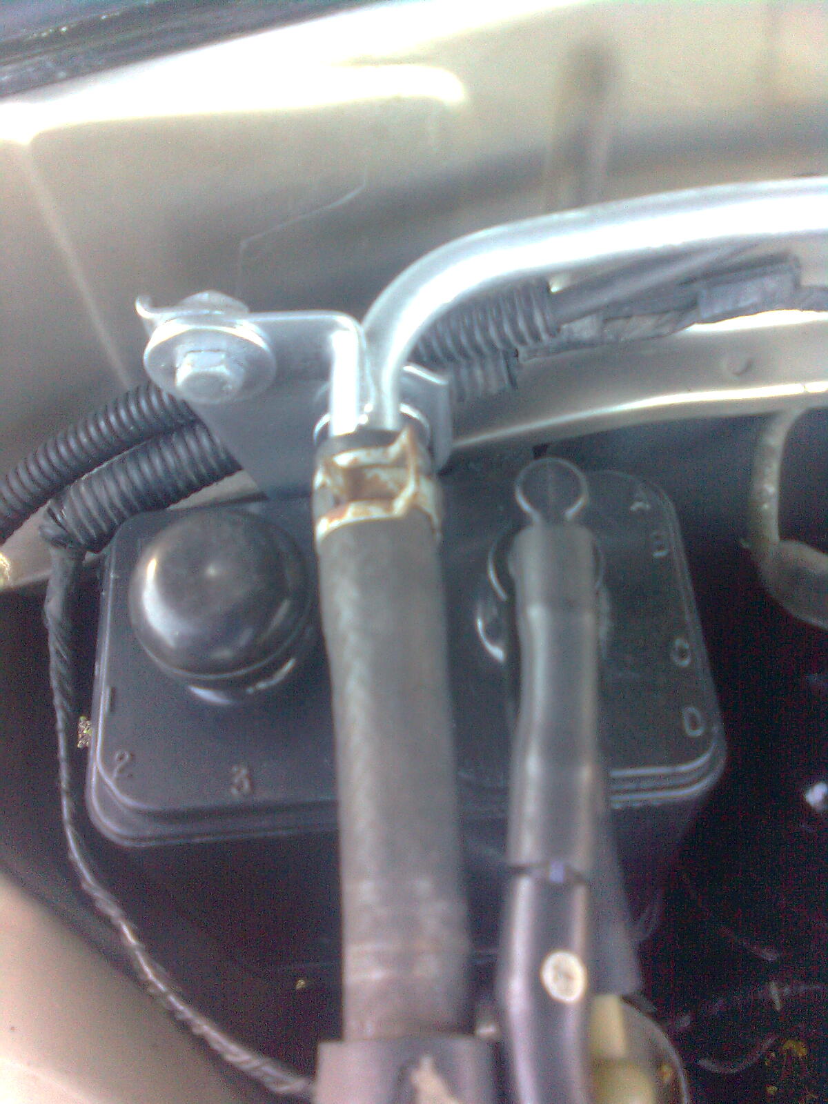

				A może ktoś wie (Bogdan?), do czego służy ten filtr? (Czarna plastikowa puszka):
Jedna z rurek dochodzących do tego filtra wychodzi z tylnej pokrywy zaworów
i po drodze ma jakiś elektroniczny, chyba czujnik...
Wczoraj obejrzałem go dość dokładnie i wydaje się być pełny (zdrowo zanieczyszczony).
W środku ma dwa wkłady, ale niestety chyba niewymienne.
				Re: dziwne wtyczki...
				: 2010-06-22 11:20
				autor: Eli
				U mnie ta puszka pośmierduje paliwem (w 3.0), a w 2,2 w tym miejscu jest analogiczna puszka, ktorej zadanie jest mi bliżej niezrozumiałe, ale robi coś z paliwem, prawdopodobnie kolekcjonuje opary i je dopala. Może to to samo ?
				: 2010-06-22 14:25
				autor: OLEY
				Paliwem?
Cholera, u mnie nie czuć w ogóle paliwa.
Mało tego, jak zajrzałem do środka, po ściągnięciu gałki, to filterek był cały osyfiony kurzem,
zaś ten drugi (tam, gdzie przychodzą węże z czujnikiem) wyglądał na jeszcze w miarę czysty.
Ale te węże idą stąd:
Więc ewentualnie powinno być czuć olejem, a te filtry nie są zasmarkane ani olejem, ani
żadną inną cieczą...
Tak, jakby zbierały najzwyklejszy kurz.
Eli, Twój Vulcan jest w automacie?
				: 2010-06-22 16:12
				autor: Eli
				Manual
  Ręki uciąć sobie nie dam, ale jak wczoraj pucowałem Vulcanka to zasmrodziło mi stamtąd paliwem i specjalnie mnie to nie zdziwiło, bo tak jak mówiłem w 2,2 tam jest jakiś odzyskiwacz.
				: 2010-06-22 17:26
				autor: Bogdan9999
				Ta puszka to nic innego jak filtr cząstek stałych czy jak to zwał inaczej oparów z baku paliwa i w przypadku 3.0 też oparów oleju z komory korbowej. I ma prawo śmierdzieć paliwem w środku o ile układ jest sprawny i działa. A jest wypełniony w przypadku 2.2 w 3.0 zapewne podobna konstrukcja tyle że Ford USA a nie Japan czymś w rodzaju węglików okrągłych kulek.
U siebie w 2.2 to wywaliłem bo ekologie mam w d, śmierdzieć paliwem nie śmierdzi a miejsca było brak
 w dodatku parę kilo mniej
W 2.2 jest ta puszka okrągła
 I tego się nie czyści itd
				: 2010-06-22 18:51
				autor: OLEY
				Bogdan9999 pisze:Ta puszka to nic innego jak filtr cząstek stałych czy jak to zwał inaczej oparów z baku paliwa i w przypadku 3.0 też oparów oleju z komory korbowej. I ma prawo śmierdzieć paliwem w środku o ile układ jest sprawny i działa.
No toś mnie pocieszył...
Właśnie wróciłem z auta, bo byłem sprawdzić, czy na bank nie czuć paliwa.
No i nie czuć...
Jak sprawdzić, czy układ jest sprawny?
To do czego jest w takim razie ta "czujka". Co ona pokazuje i gdzie?
Albo może co powinna robić? O ile to jest sensor, bo może ma całkiem inne zadanie...
				: 2010-06-23 00:29
				autor: Bogdan9999
				Ma za zadanie ten czujnik sprawdzać czy w zbiorniczku pojawia się podciśnienie czy wyciąga opary. A jak sprawdzić najprościej to znaleźć przewód który założony jest na 3 rurkę średnicy 6 mm która idzie pod autem razem z przewodami paliwowymi. To jest rurka odpowietrzająca. Podłączona jest do tych rurek odpowietrzających przy wlewie paliwa (lewe tylne nadkole) Zazwyczaj ten układ już jest tam tak zjedzony że rękami można te rurki a raczej to co z nich zostało wyciągnąć i reszta zazwyczaj też jest zapchana rdzą itd. Tak więc przed tobą trochę rozbierania aby sprawdzić poprawne działanie całego układu
 U siebie miałem to zrobione perfect ale koncepcja i plany sie pozmieniały i wywaliłem to
