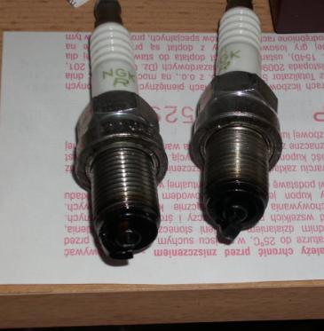

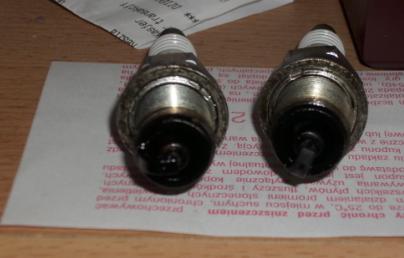

O to świece 2 i 3 cylicdra strasznie mokre chyba olej czyli pierścienie jak uwazacie? Świece z cylindra 1, 4 suche. Dymi pierw na biało potem na niebiesko.

i co, trafiłeś szóstkę :?: :P

jak bym trafił to by się nie zadręczał dymiacym silnikiem. Powaznie to co pierścienie?
