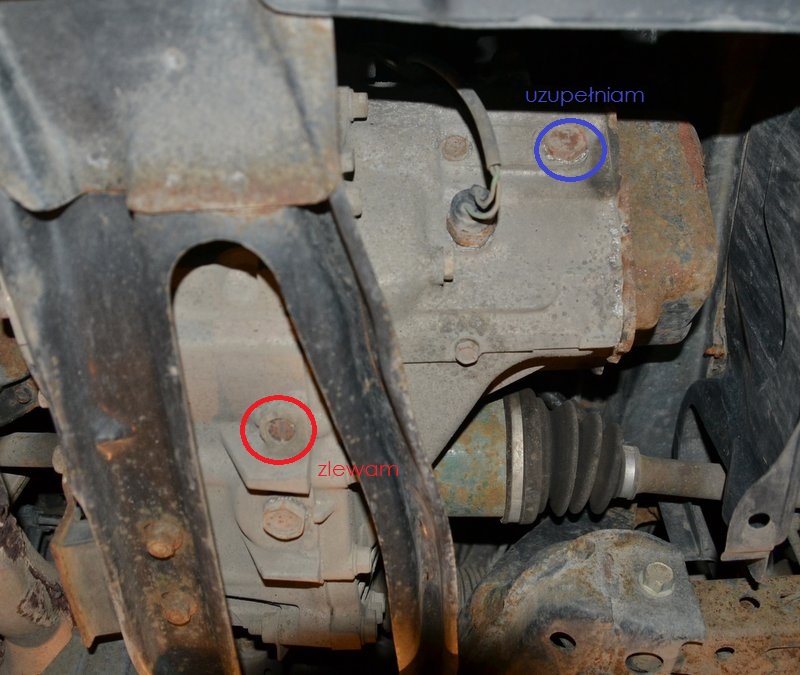

Mam pytanko w serwisówce i w wyszukajce nie mogę znaleźć gdzie zlać olej ze skrzyni i gdzie uzupełnić? Spróbuję jeszcze wymienić olej bo może mało jego jest albo stary. Czy któraś z tych śrub ze zdjęcia jest od zlania? Olej wyczytałem że najlepiej 75w90 i taki zamierzam kupić.
Dzięki za pomoc

Zlewasz u dołu ta mniejsza srubką zaraz nad sankami.A nalewasz ta na klucz 20 chyba albo 19.Po prawej stronie na zdjęciu duża śruba.Po korek ma być jak auto stoi prosto.

Śruba ta do zlania jest na samym spodzie skrzyni, od dołu patrząc jest prawie na środku, a nalewasz tą którą widać na zdjęciu po środku obok czujnika wstecznego te śruby są na klucz 23 :wink:
A co do tego bolca niech sobie lata :wink:

Koledzy nie do końca jestem pewien więc upewnię się: Dobrze zrozumiałem?
