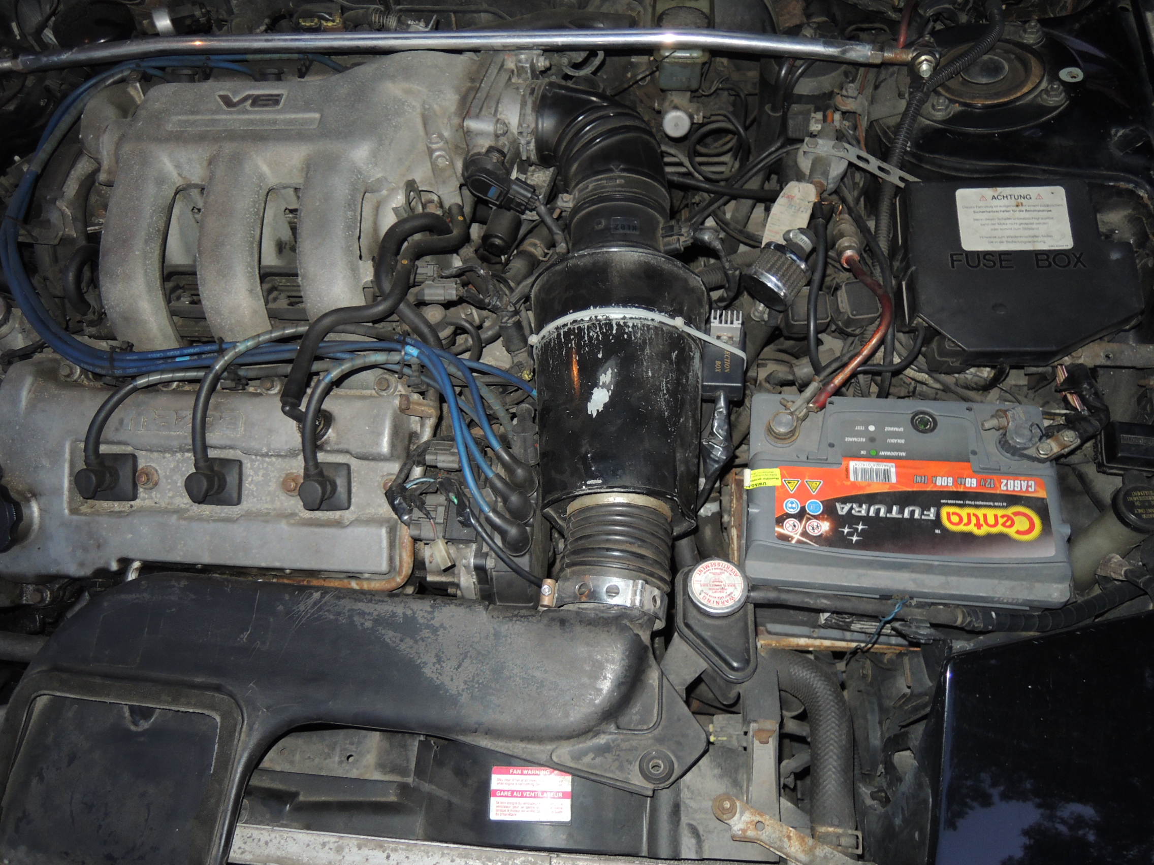

Witam! Jak w opisie. Założyłem stożek ze względu na opłakany stan oryginalnego dolotu, podłączyłem rowniez przepływomierz ale został mi jeden wezyk ktory wchodzil do obudowy filtra powietrza od tyłu tzn od strony przepustnicy. Do różnych prób zakleiłem go taśmą, potem  odkleiłem, w sumie różnica jakaś drobna jest ale prawie nie zauważalna i defakto nie wiem w sumie na czym ona polega. Probek nie chce szybko wkręcać się na obroty, co prawda dojdzie do odciencia ale po dłuuuuuuugim czasie, Tak jakby sie vrisy nie załączały :/ Ktoś wie o co loto? Pomocy!

Pokaż jak założyłeś ten stożek - jak leży pod maską, to zaczął brać ciepłe powietrze z okolic silnika zamiast zimnego z przodu auta i stąd spadek mocy

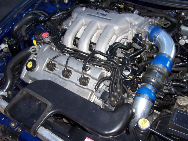

Jak nie masz w "rurach" wyjścia na ten wężyk to są łączniki silikonowe z takim wejściem. Tam musi być podciśnienie a nie łapanie wiatru

W 2,5 jest mechaniczne jajko, które się przesuwa przód/tył w obudowie. Nie tak łatwo to przypadkiem uszkodzić. Stawiam na Hot Air Intake i niepodłączony wężyk (chyba od odmy).

Ja proponuje wsadzić stożek w miejsce oryginalnego filtra - oczywiście obudowę trzeba sobie dorobić ( ja to zrobiłem z małego wiaderka aluminiowego - stożek do niego pasuje idealnie
 ). Wlot powietrza jest seryjny. Całość sprawuje się idealnie, tzn :
1. nie traci elastyczności jak przy "gołym" stożku montowanym przy silniku kiedy to zasysa gorące powietrze i osiągi spadają.
2. jest cicho jak przy seryjnym filtrze ( no chyba że ktoś lubi jak buczy:) )
3. nie brudzi się tak i nie ma ryzyka z zasysania wody w przypadku montażu blisko ziemi ( najpopularniejsza metoda) - sam tak jeździłem 2 lata...
Niestety nie wygląda tak pięknie jak wielka chromowana rura ale na tym mi najmniej zależało.

Tylko że to metalowe wiaderko i powieszchnia pusta w środku nabiera wysokiej temperatury przy jeździe, zwłaszcza ze to Twoje wiaderko jest wykonane z cienkiej stali która dość szybko sie nagrzewa, wiec raczej stożek w tym przypadku nie zdaje kompletnie egzaminu, ani efektu jaki powinien być. Jak dla mnie gra nie warta świeczki

Sprawdzone od ostatnich 2 lat tak jeździ - po próbach z cold intake i innych patentach.
Patrząc tylko na efekt w postaci elastyczności czy mocy ( pewnie wątpliwy) - to działa najlepiej.
Między powierzchnią wiaderka a stożkiem jest ok 0,5 cm więc powietrze wpadające z oryginalnego dolotu nie ma czasu się nagrzać.

Masz rację że tak wykonany dolot jest lepszy niż rura w ziemi ( wystarczy poczytać na ProbeTalk , tam już nikt nie stosuje rury), jeżdżą na dedykowanych dolotach od K&N - budowa taka sama tylko materiały ciut inne ( kevlar itp)DEMHELL pisze:Sprawdzone od ostatnich 2 lat tak jeździ - po próbach z cold intake i innych patentach.
