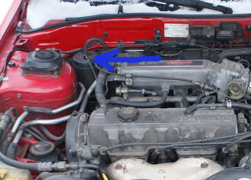

U Ciebie ten zbiorniczek wygląda inaczej - jest okrągły. Powinieneś go mieć z prawej strony pod machą przy grodzi. Dochodzą do niego dwie rurki.adrian_seki pisze:A gdzie wy to znaleźliście - ja tego u siebie nie widziałem

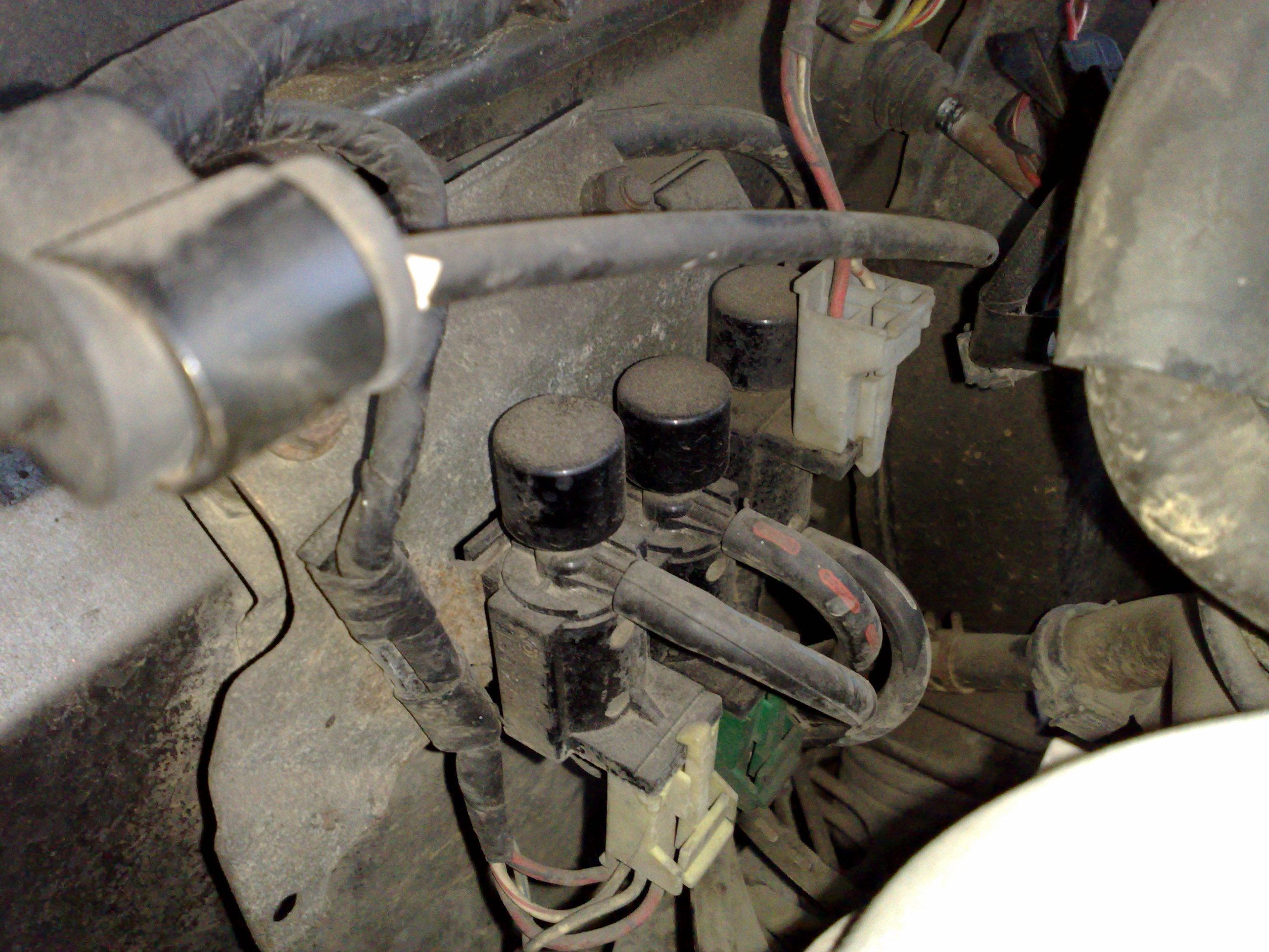

Dziwne regulatory
Witam!
Ostatnio przyglądając się silnikowi zauważyłem dziwne pokrętła, można nimi kręcić w prawo i lewo. Tylko pytanie do czego one służą, widać że podłączone są do nich jakieś kabelki elektryczne. Znajdują się one miedzy kabiną a silnikiem, koło serwa z lewej. Myślałem że ma to związek ze spryskiwaczami ale jednak nie. W załączniku przesyłam zdjęcie
Pozdrawiam!
Pozdrawiam!
2.5 GT v6 1996r. - JEST
- Posty: 4279
Re: Dziwne regulatory
To są zaworki sterujące podciśnieniami i nadciśnieniami w zależności od tego co jest przed nimi jeszcze zamontowane służą to różnych rzeczy min. jeden jest od regulatora ciśnienia paliwa u ciebie jest inny aparat zapłonowy sterowany podciśnieniem to do niego też zapewne jest jeden trzeci hmm... sam nie wiem może ktoś ma jakieś pomysły ?:D ERG ?

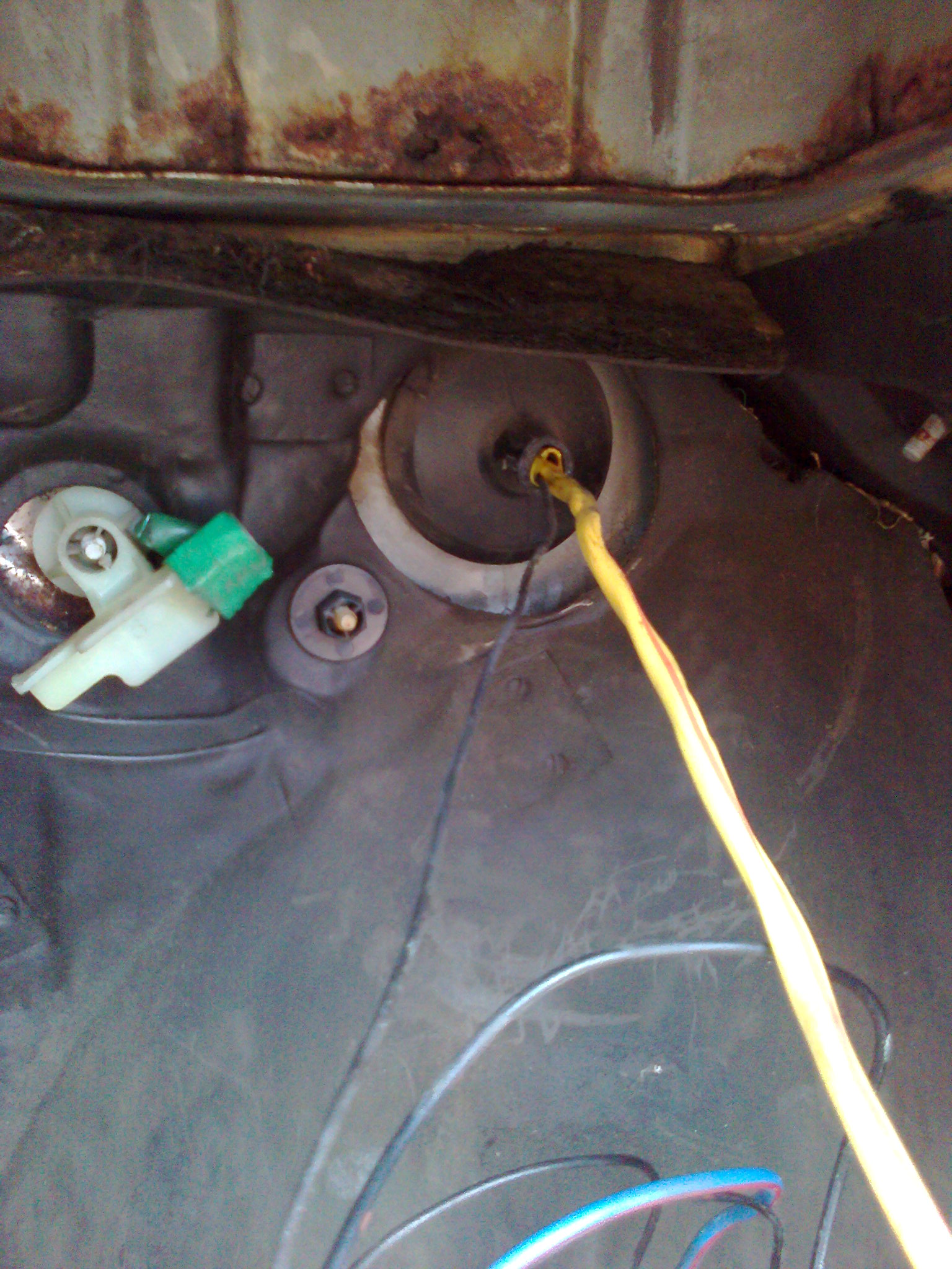

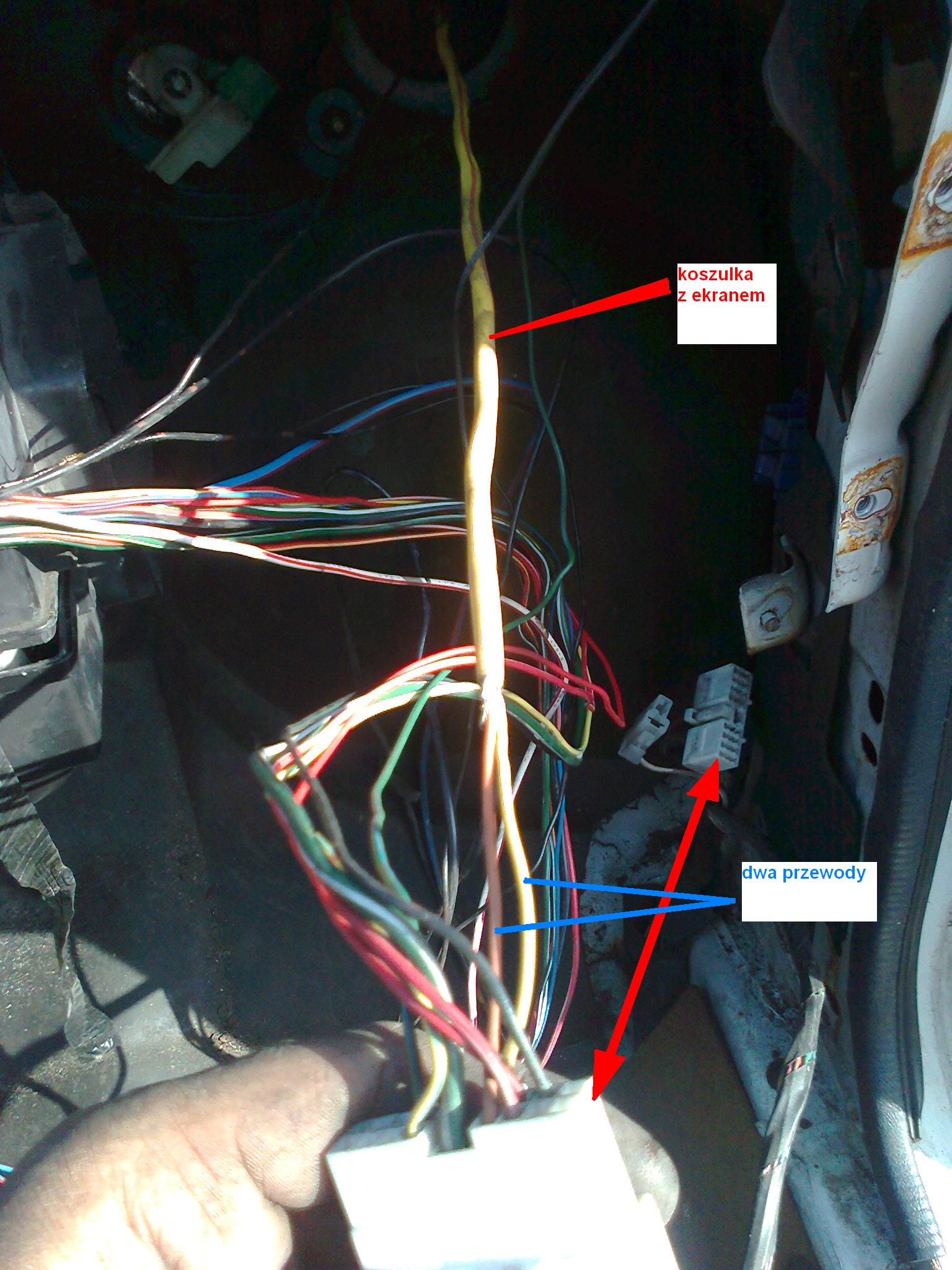

Kto mi powie do czego służą bądź dokąd idą przewody na zdjęciu.
Wchodzą w prawy, górny róg grodzi. Są schowane za obudową dmuchawy.
Od strony kabiny prowadzą:
- czarny do głównej wiązki.
- dwa pozostałe (pomarańczowy bądź łososiowy i żółty ) idą w ekranie i wchodzą do kostki,
która łączy się z kostką na dole prowadzącą na tył auta (w progu).

OLEY niestety nie przypominam sobie takiego przewodu w moich GT-kach Masz jakieś inne fotki ? Chyba mam zaćmienie albo to ktoś dokładał
