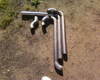

Ja juz montuje nowy wydeszek z 2.5 cala bo stary co zrobilem mi sie nie podobal
Wiec niebawem powiem wam jak to sie ma do seryjnego ukladu.Teraz mam na kilka dni calkowicie seryjny zalozony i niebawem zaloze juz calkiem nowy :d
Mala fotka z czego robie wydeszek
:D:D trafilo mi sie jak slepej kurze ziarko
na zdjeciu tylko czesc tego co wytargalem. w sumie za 30 kilo takiej rury i kolanek od groma dalem 100zl .Na zdjeciu jest 10kilo i jest to wystarczajaca ilosc na caly wydech do proba
reszte trzymam na pewien projekt :d

To moze masz coś na zbyciu ?
tych rurek
