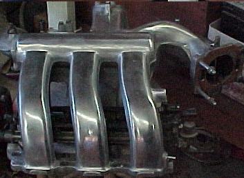

Nie chcę Cie martwić ale to nie jest kolektor klze tylko od Xedosa 6/9 poj. 2/2,5 - w klze jest brak tego "kanału"na szyj i jest ona sama dłuższa. Wiem bo swojego ponad dwa lata szukałem

Tu jest na fotkach jeszcze stary kolektor, i niestety taki chyba zostanie, ten oryginalny klze poczeka bo trzeba zrobic niezłą przeróbkę by go wsadzić.

A co Ty chcesz przerabiać żeby ssący klze wsadzić? Tam wszystko pasuje jak się patrzy
Odkręcić,zamienić,przekręcić i jechać. Wężyk jeden podciśnienia trzeba dać dłuższy o 2cm. A linka gazu starczy tylko trzeba inaczej puścić.Wiec się nie martw będzie dobrze a kompa jakiego masz do klze? Ja oryginału Kl31 wieki całe szukałem.

Jak wyżej. więc albo ściemniasz że masz kolektor KLZE albo ktoś ci wcisnął inny kolektor razem z kitem że to klze

A czy według Was to jest kolektor KLZE? Mogę zrobić lepsze zdjęcie bo tu słońce świeciło mocno

Najprościej sprawdzić (przy zdjętym) jak wyglądają w środku kanały dolotowe ( klze - jest w prostokącie , klde - zaokrąglone).

Ze tak pdswieźe apropo sprzedazy , to jest klze tylko na innym kolekotrze, klze wychodzily na trzech rodzajach kolektorow ssacych, na tym jest niby slabszy niz na prostym jak u mnie ale podobno ma lepsza gore
