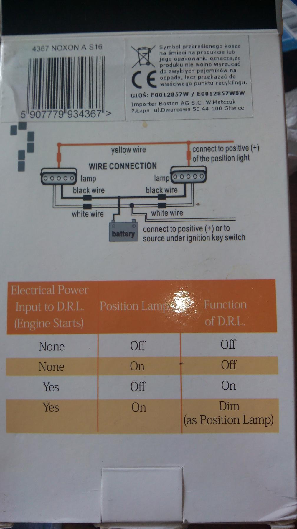

Re: BomberMAX
światła dzienne z automatem kupione firmy NOXON.
Instrukcja mówi: czarny do (-), biały do (+) albo zapłonu, zielony do posojówki...

Nie działa :/ podejrzewam że zielonka mi figluje....
Re: BomberMAX
Zrób wg schematu który dałem i będziesz miał spokój, czyli odłącz zielony, dołóż przekaźnik i tyle.
Te dzienne ze zintegrowanym automatem mają różne opinie co do działania automatu, z tego co w wolnej chwili wyczytałem.

Już mnie kur**** bierze, 10 tysiecy wariantow wraz ze sugestią kolegi u góry i DUPA. Problem jest jeden. Po wyjęciu kluczyka, wyłączeniu światełek zewnętrznych one nadal się palą... Problem chyba leży w tym że te DRLy maja funkcje przyciemniana (DIM) i służą wtedy jako pozycyjne przód... sam już nie wiem.

Podłączyłem + od DRL do "METER" pod stacyjka i jest ok, włąc zają się wraz z zapłonem, niestety nijak nie mogę spowodować żeby się wyłączały wraz z pozycyjnymi/lub/mijania.... Jak podłącze żółty do + dla testów to lampka się przyciemnia tylko....
