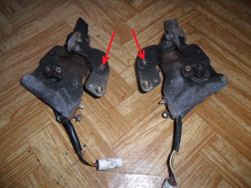

Wykręciłem dzisiaj oba silniczki razem z mocowaniami. (swoją drogą myślałem, że zamarznę...)
Kocurqu - oba silniczki są sprawne. :D
Problem w sworzniach... zatarły się na amen!
Spróbuję je zdemontować i zobaczyć, czy są do uratowania.

OLEY pisze:Są zgodne. :D
A to ci dziady. To zobacz przy okazji który z auta z którym z silniczka się łączy.

Kocureq pisze:A to ci dziady. To zobacz przy okazji który z auta z którym z silniczka się łączy.
Pomyślałem o tym i miałem zrobić zdjęcia, ale było mi już tak zimno, że sobie darowałem. Zrobię i napiszę, jak będę zakładał silniczki.
Sworznie odblokowane. :D
Śrubokręt, wd-40 i 20 minut czasu.
Kurczę, gdybym miał garaż, to już bym założył, a tak znów będą czekać, aż znajdę czas...

OLEY pisze:
Akurat zrobiłeś ;)
Po cyknięciu fotek i zabawie w mistrza fotoszopa wyszło mi coś takiego:
Robert pisze: sparuj je z odpowiednimi kolorami we wtyczce po stronie silniczka i odkryjesz np., że czerwony to stały plus, czarny - masa, a 2 pozostałe to sygnały. :idea:
Jak widać powyżej, sparowałem, i wychodzi mi coś takiego
(kolor kabla od strony auta - kolor kabla w silniczku - funkcja)
czarny - czarny - masa
czarny z czerwonym paskiem - czerwony - sygnał "w dół"
czarny z niebieskim - żółty - sygnał "w górę"
czarny z białym - biały - stały plus
czyli tak samo jak sądziłem poprzednio.
Nie rozwiązuje to mojej zagadki czemu silniczek w domu działał źle, a w aucie dobrze :)
