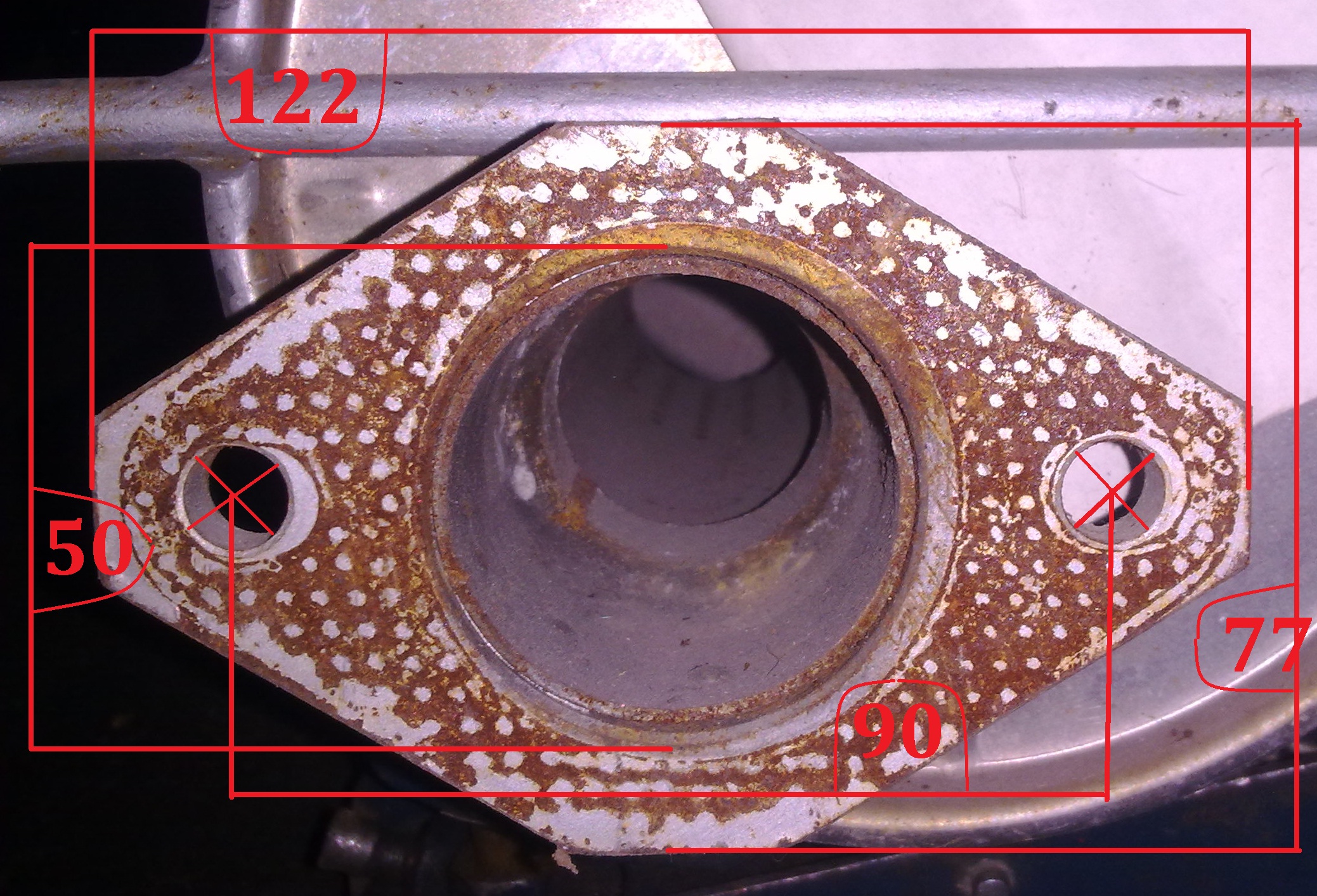

Robert[/r]
Siema . Mam prośbę możesz mi podać wymiary kołnierza tego tłumika tzn ile jest od środka otworu do środka drugiego i od krawędzi do krawędzi oraz wymiary otworu . Będę wdzięczny . Bo ja u siebie mam ten z podwójnymi wydechami ale myśle że mocowanie jest to samo a chce żeby mi dorobili taki kołnierz do tłumika przelotowego kórego chce zamówić a nie mam jak tego zmierzyć bym musiał odkręcać . pozdrawiam
Mroofka
Posty: 264
Rejestracja: 2011-02-03 11:29
Lokalizacja: Ełk
Re: Tłumik końcowy mazda 626 probe
Post autor: Mroofka »
Postaram sie jutro podesłać wymiary
wystarczy chcieć
pusher1
Posty: 656
Rejestracja: 2007-01-05 14:21
Lokalizacja: Dąbrowa Górnicza
Post autor: pusher1 »
Wielkie dzięki będę czekał :wink:
Mroofka
Posty: 264
Lokalizacja: Ełk
Sora że tak późno ale wyjazd mi wyskoczył... zadzwoniłem i mi ojciec podał wymiary: w mm na fotce
wystarczy chcieć
pusher1
Posty: 656
Dzięki wielkie :) pozdrawiam
