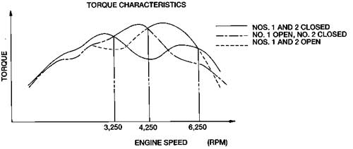

Sprawdzałeś na zimnym czy rozgrzanym silniku??luki55 pisze:witam sprawdzałem dziś u siebie czy otwierają się oba vrisy i okazało się że
otwiera mi się tylko jeden ten koło przepustnicy stoi i otworzyłem go na stałe i powie wam że czuć poprawe moje pytanie brzmi; czy ten vris może być otwarty na stałe czy nic sie nie stanie???
Temp silnika nie powinna miec wplywu. Co do pytania czy jak na stale zostawisz Vris 2 nic sie nie stanie to jest tak... na 99% nic sie nie stanie poza zwiekszonym apetytem na paliwo oraz zamuleniem silnika przy obrotach do 4250.
Niewiem czy to wazne ale zanim zdecydujecie sie na uklad poponowalbym maly tescik solenoidow czyli odpinamy kostke od przepystnicy (ta szeroka) i Jesli solenoidy sa sprawne Vrisy smigaja na postoju jak trzeba. Niezapominajcie ze czasem solenoidy wam siadaja ze starosci wiec warto je sprawdzic bo komp moze dzialac ale same przepustnice Vrisow nie.
