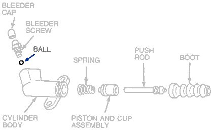

W miarę łatwa sprawa z wymianą gumek. Jednak się zmartwiłem :( Czy w wysprzęgliku, w środku przy odpowietrzniku powinna być jakaś kulka lub coś bo wydaje mi się że zgubiłem :( :?:

Re: Sprzęgło
: 2012-08-25 12:54
autor: micek
Więc jednak :( Ciekawe jakie ona może mieć zadanie. Autko złożyłem (bez kulki) i działa ... jeszcze ... na razie ... oby zawsze. Odpowietrzyłem, sprzęgło nie zostaje w podłodze, odbija, ciężej chodzi niż sprzed "operacji", bierze raczej tak w 1/4 od podłogi niż w połowie.
Dziękuję za rysunek.
Na tym rysunku brakuje jednak wyszczególnionej gumki na "Piston and cup assembly".
W skład reperaturki z Autofren D3430 wchodzą:
1. gumka, która nie jest wyszczególniona na rysunku o której piszę powyżej,
2. "Boot" - osłonka na tłoczek,
3. "Bleeder cap" - zatyczka na odpowietrznik.
