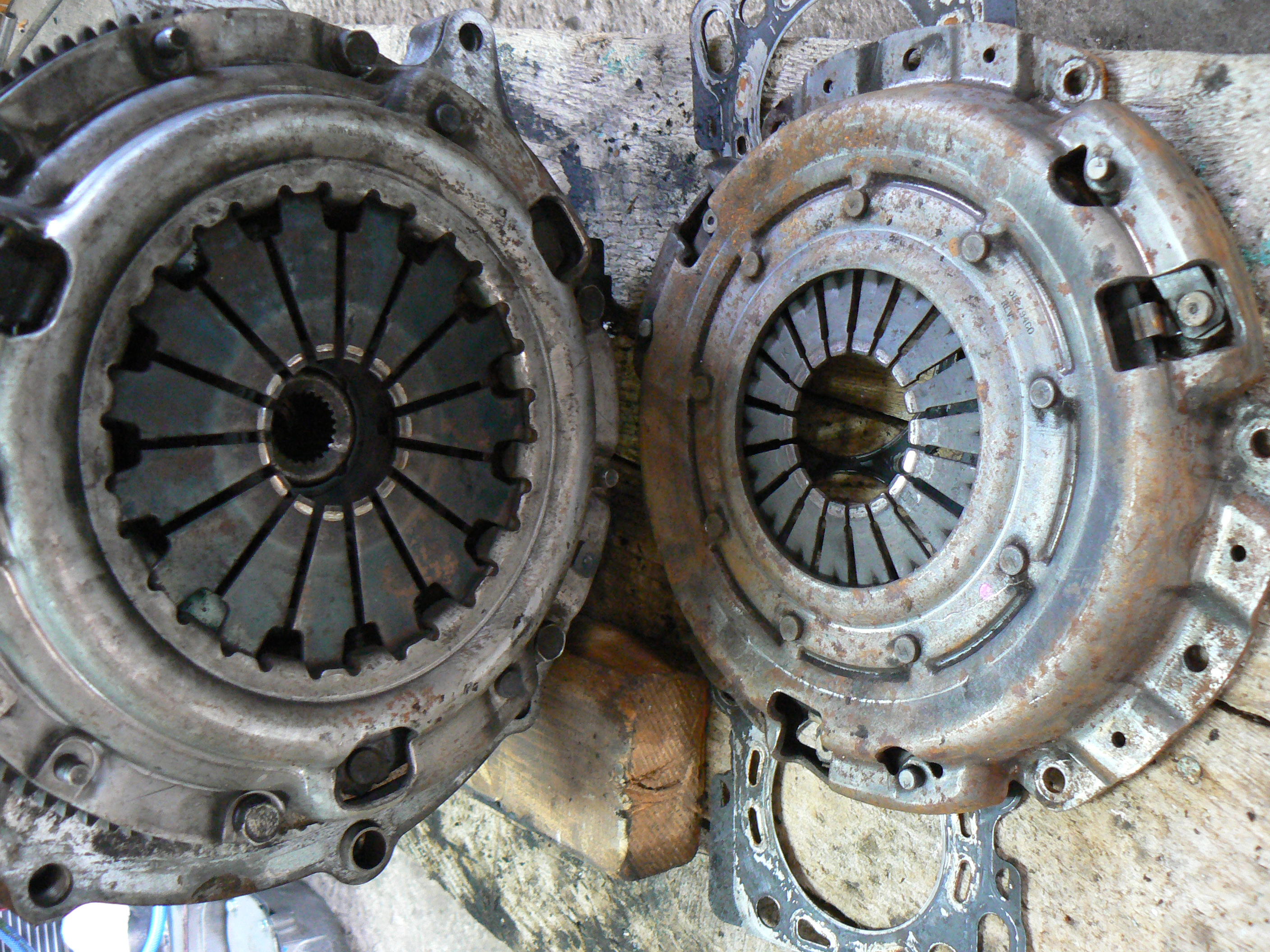

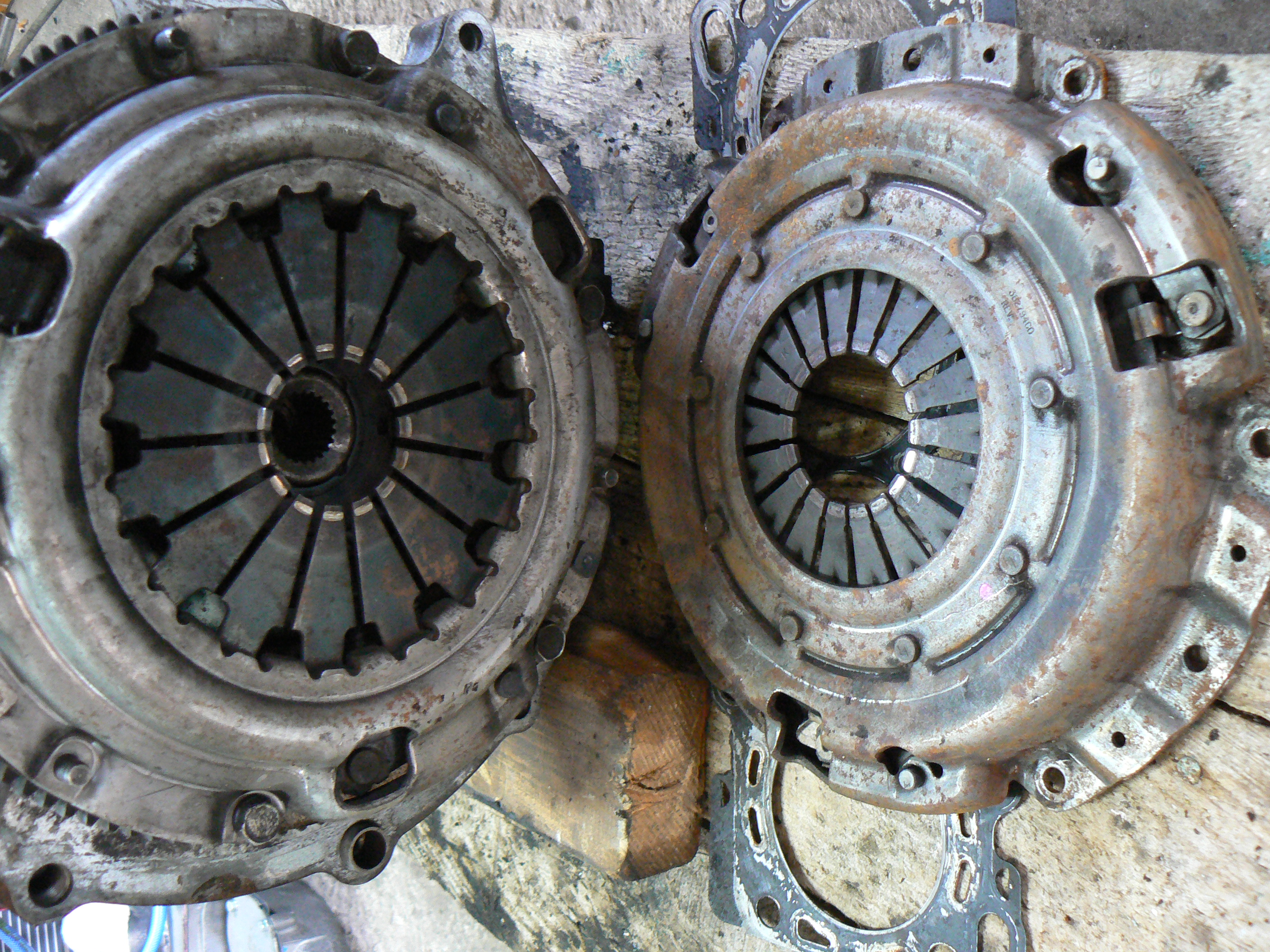

Panowie, który z tych dwóch docisków jest standardowy do FS 2,0
Mam dwa dociski z których zamierzałem zrobić jeden ale niestety nic z tego nie będzie. A co za tym idzie potrzebuję jeszcze jeden docisk :? Jak ktoś ma do opchnięcia w rozsądnej cenie to z chęcią przygarnę, może być sfatygowany byle by słonko było całe.

ja mam docisk do FSa, tylko muszę odkręcić skrzynię od silnika żeby go wydostać, ale to nie problem bo wszystko jest wyjęte z budy

Ponawiam pytanie
wuka pisze:Panowie, który z tych dwóch docisków jest standardowy do FS 2,0

Ja wyszarpałem z zakupionego silnika taki jak jest po prawej na obrazku. Firma valeo. Wnioskuję po tarczy sprzęgłowej że jest z pierwszego montażu ale ręki za to nie dam.

No właśnie, to po lewej kupiłem z silnikiem, a to po prawej dokupiłem jako sprzęgło do FS 2,0 niestety różnią się, wychodzi na to, że albo były montowane różne dociski, albo na silniku który kupiłem ktoś zamontował inny docisk. Taki typ jaki miałem na zakupionym silniku wyskakuje na googlach jak się wpisze docisk Ford PROBE 2,5.

Ten z prawej, przynajmniej u mnie tak było gdy był wyjmowany silnik.

Dobra, już wiem, częściej spotykany jest typ sprzęgła po prawej stronie na fotce. Ja potrzebuję docisk taki jak po lewej stronie, ma ktoś do opchnięcia po pieniądzach? Może być złom byleby słoneczko było całe.

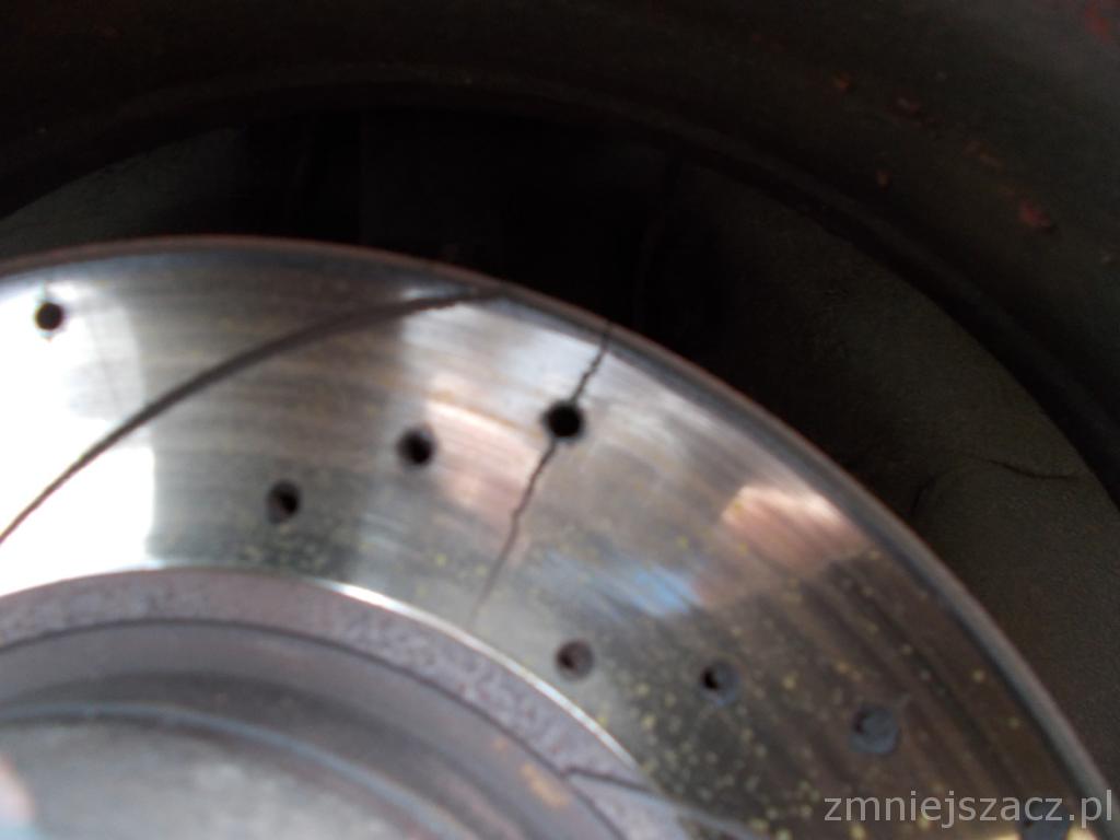

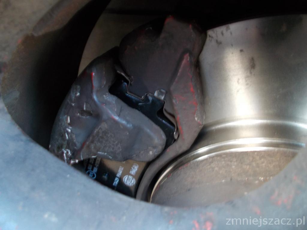

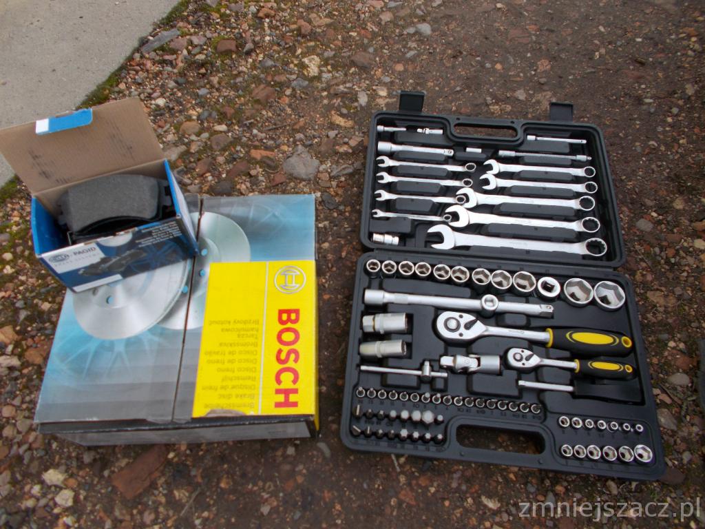

Okolicznościowy zestawik naprawczy :D
Piękne okoliczności przyrody na parkingu w pracy :twisted:
Gotowe :D
Ponieważ czas naglił zrobiłem tylko jedną stronę, wiem że to woła o pomstę do nieba ale dziś jeszcze muszę do Krakowa jechać i mam sporo pracy w domu :evil:
Re: wuka
O kurcze,to jej się pękło, ale widzę że i tak kwalifikowały się do wymiany, więc luz :wink:
ja swoje zjechałem tak że nacięć już nie widać nawet i nadal dają radę, ale już śmietniki, czekam tylko na nowe heble :wink:

Romas pisze:O kurcze,to jej się pękło, ale widzę że i tak kwalifikowały się do wymiany, więc luz :wink:
Czy ja wiem, wcale dużo zjechana nie była, słabe to zdjęcie jest, wytrzymała niecałe dwa lata, zbyt wiele na niej nie przejechałem. Jak by ktoś pytał to nie polecam tej firmy :| żona w astrze też ma Mikody, trochę dłużej ale ona delikatniej jeździ, jak się astrą hamuje to normalnie hamulce wyją jak nie wiem co. A są nowe klocki i tarcze były już przetaczane w tamtym roku, nacięcia dalej są więc wiele nie były zebrane, ale jeżeli chodzi o jakość to niestety nie mogę ich polecić.
Re: wuka
aja polecam w 100% u mnie i nie tylko mikoda gt była katowana nie jednokrotnie, ba u mnie to w sumie cały czas :mrgreen: i wszystko nadal bangla jak powinno :wink:

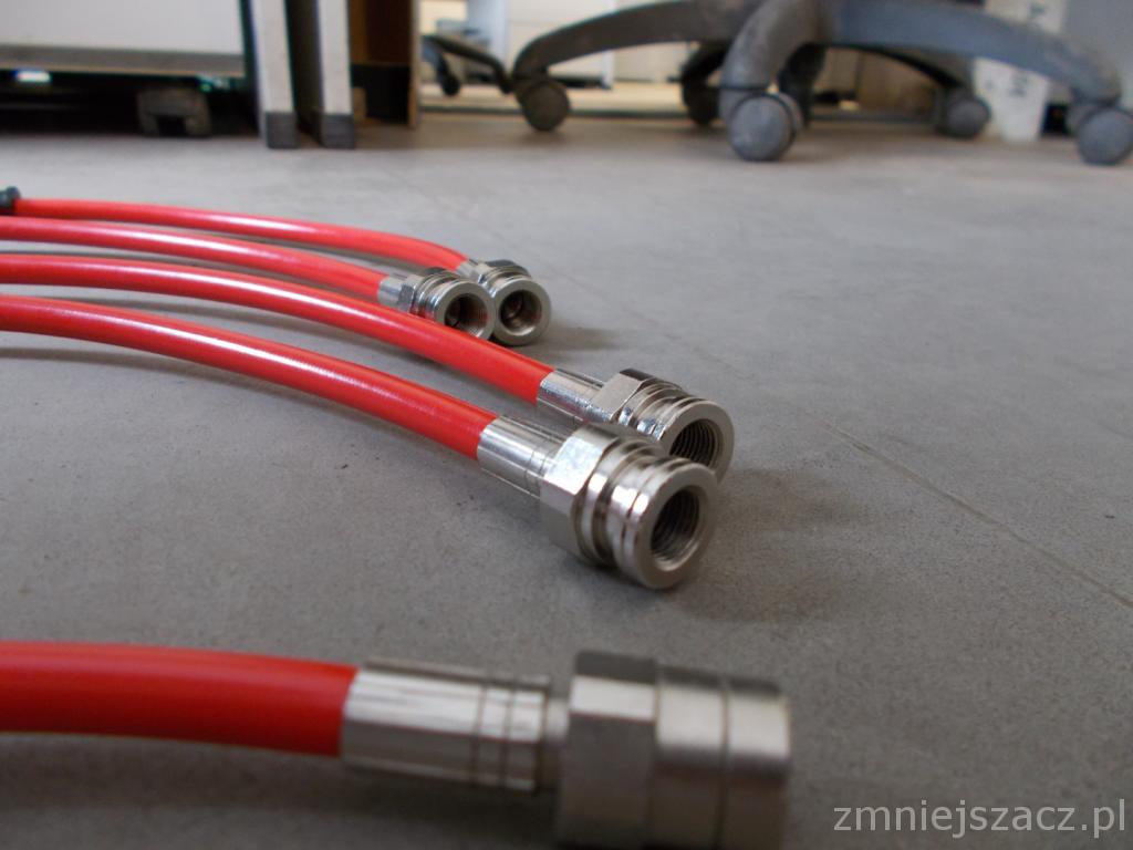

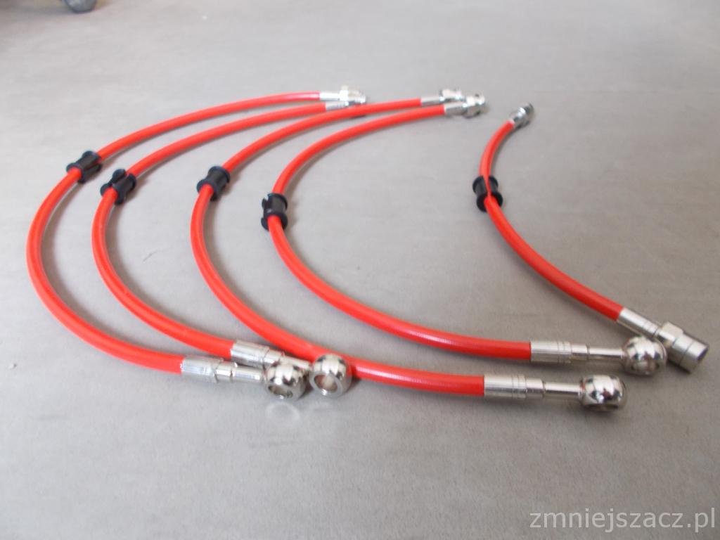

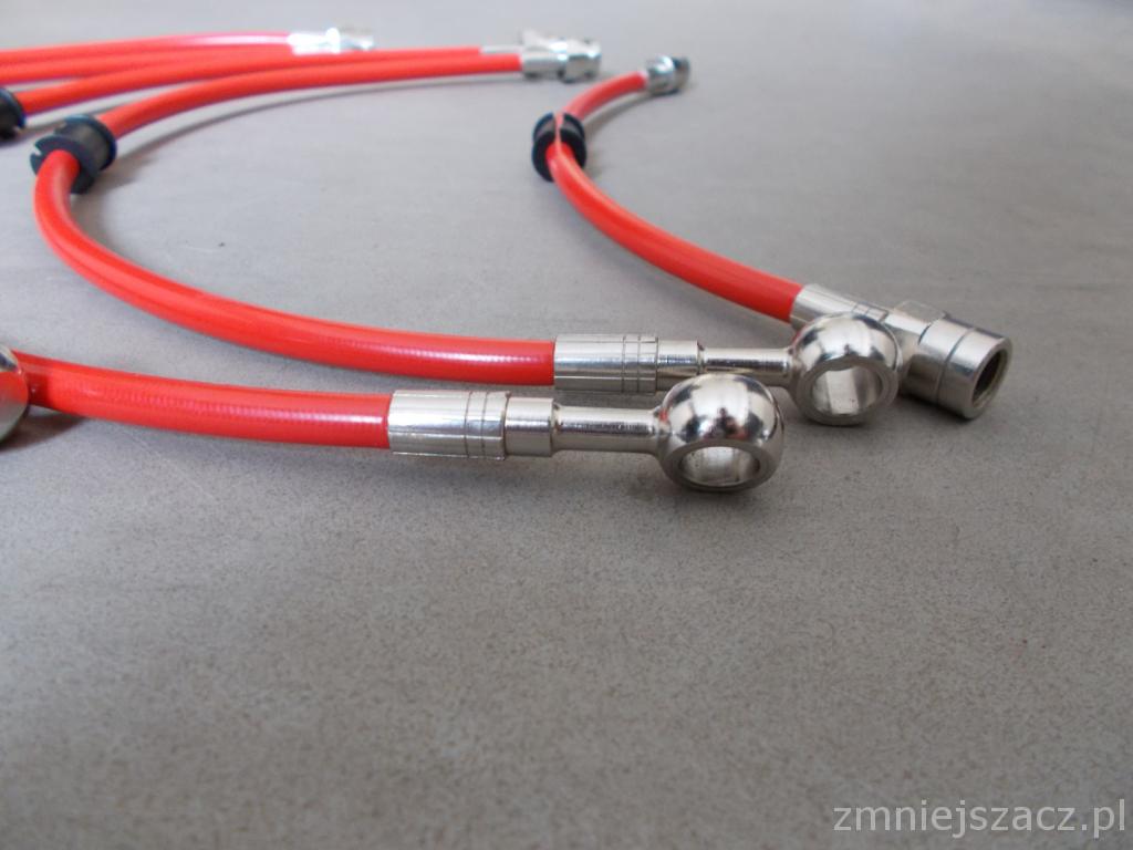

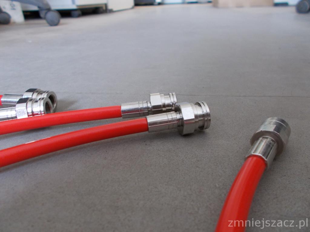

:lol:

nowe przewody wysokiego napięcia :lol: ładne :P

No z założenia ma kopać :D ten piąty to do zapasówki :D

a myślałem, że do zewnętrznej cewki :twisted:

-michal- pisze:nowe przewody wysokiego napięcia :lol: ładne :P
No ładne, ładne, ale bez tego dynksa blokującego przy zacisku.
Posty: 1247
Re: wuka
-michal- pisze:a myślałem, że do zewnętrznej cewki :twisted:
To nie wiesz ze s3 nie ma zewnętrznej cewki? :1111_bicz:
Skoro ori gumiaki wytrzymują 20 lat to obstawiam że te przewody przeżyją auto ze 2x albo nawet Ciebie :mrgreen: Gwarancję jakas dostałeś?

Tak, sukcesu :D

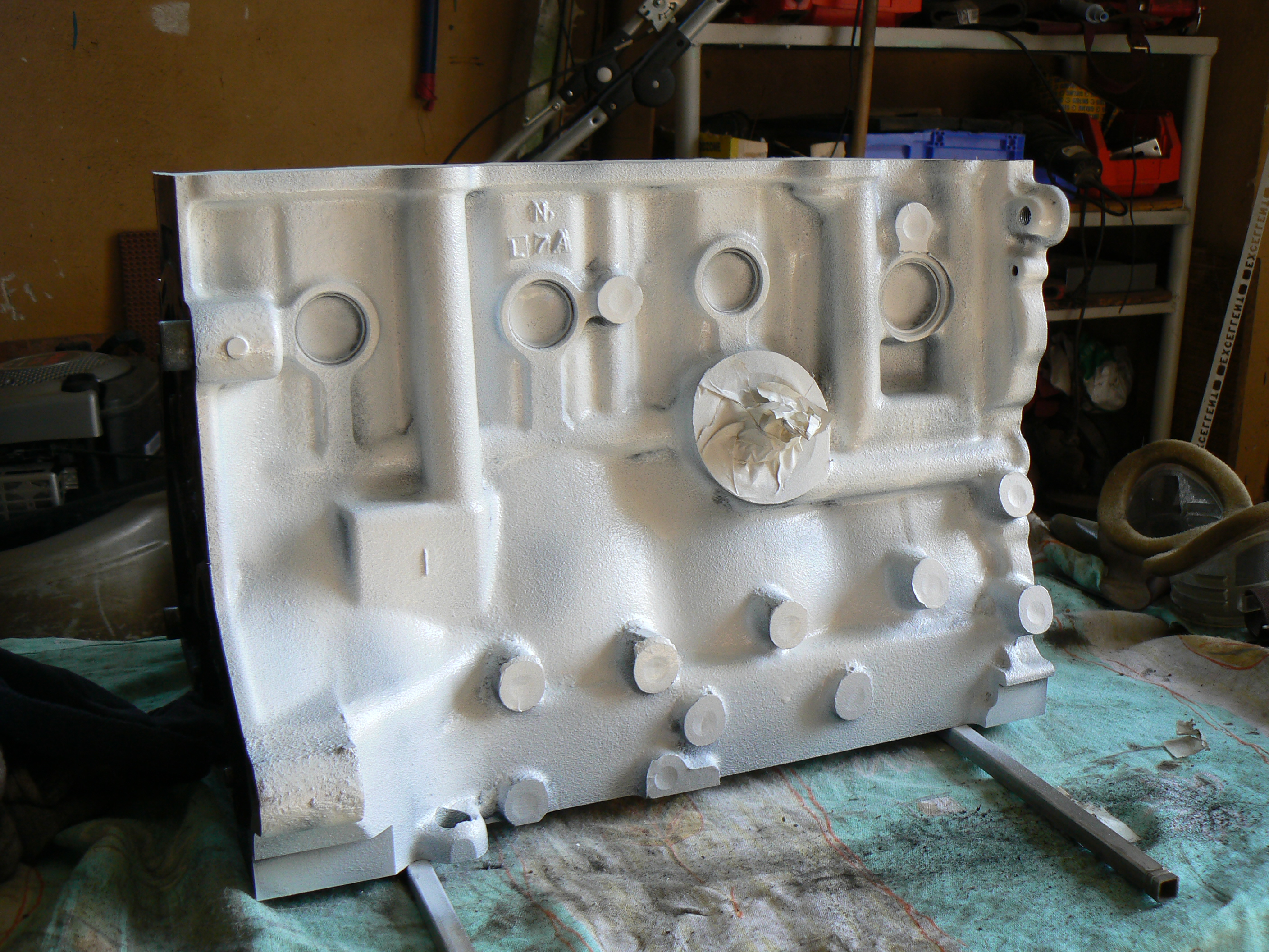

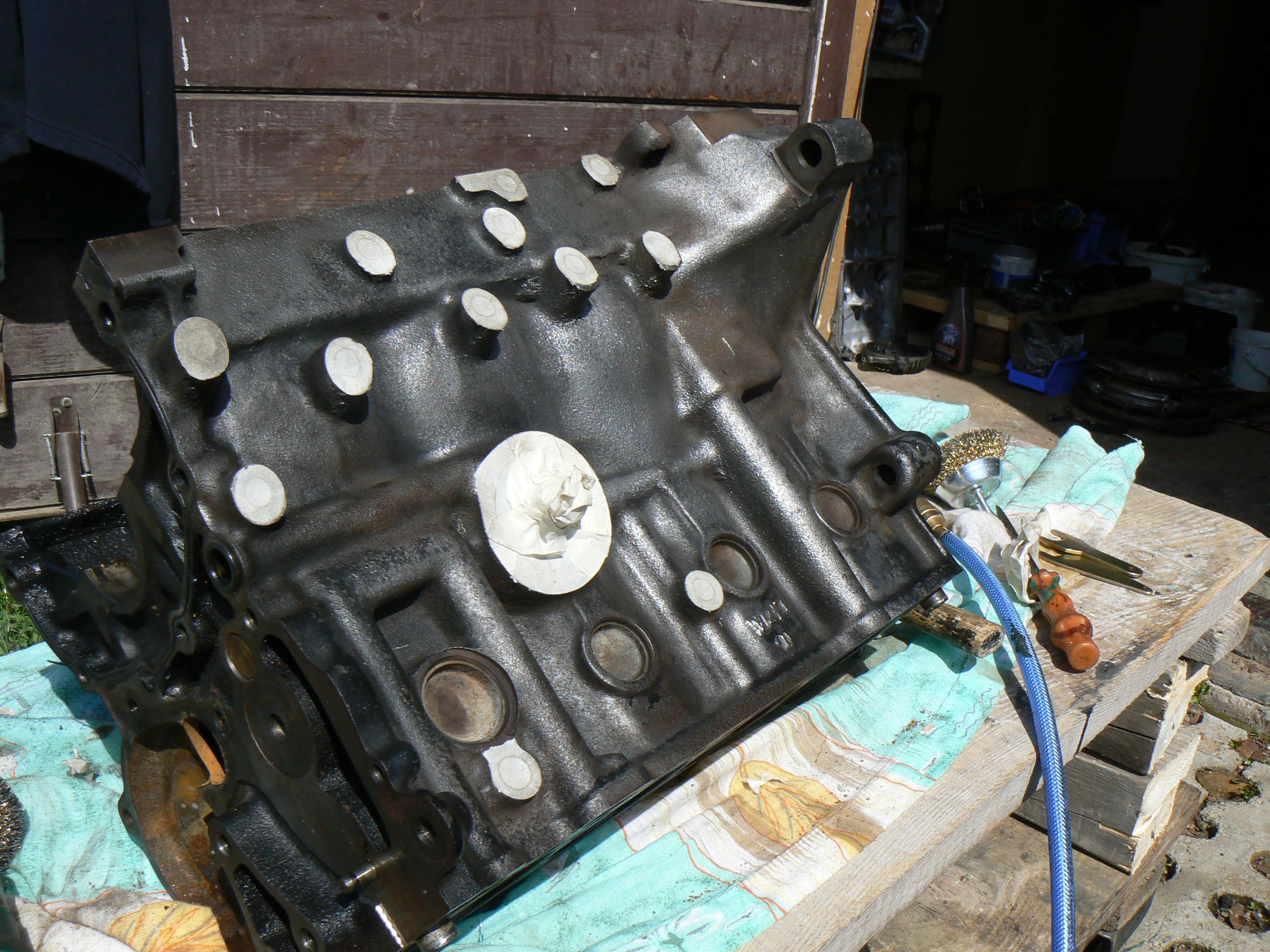

Przygotowałem blok silnika pod malowanie właściwym kolorem.

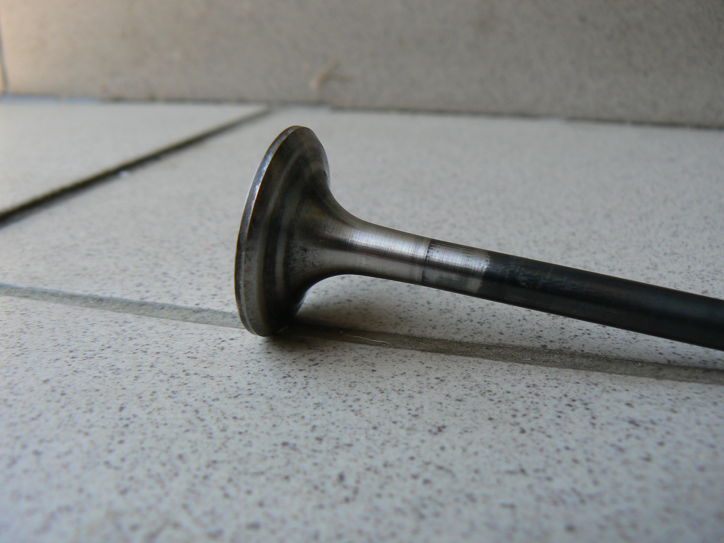

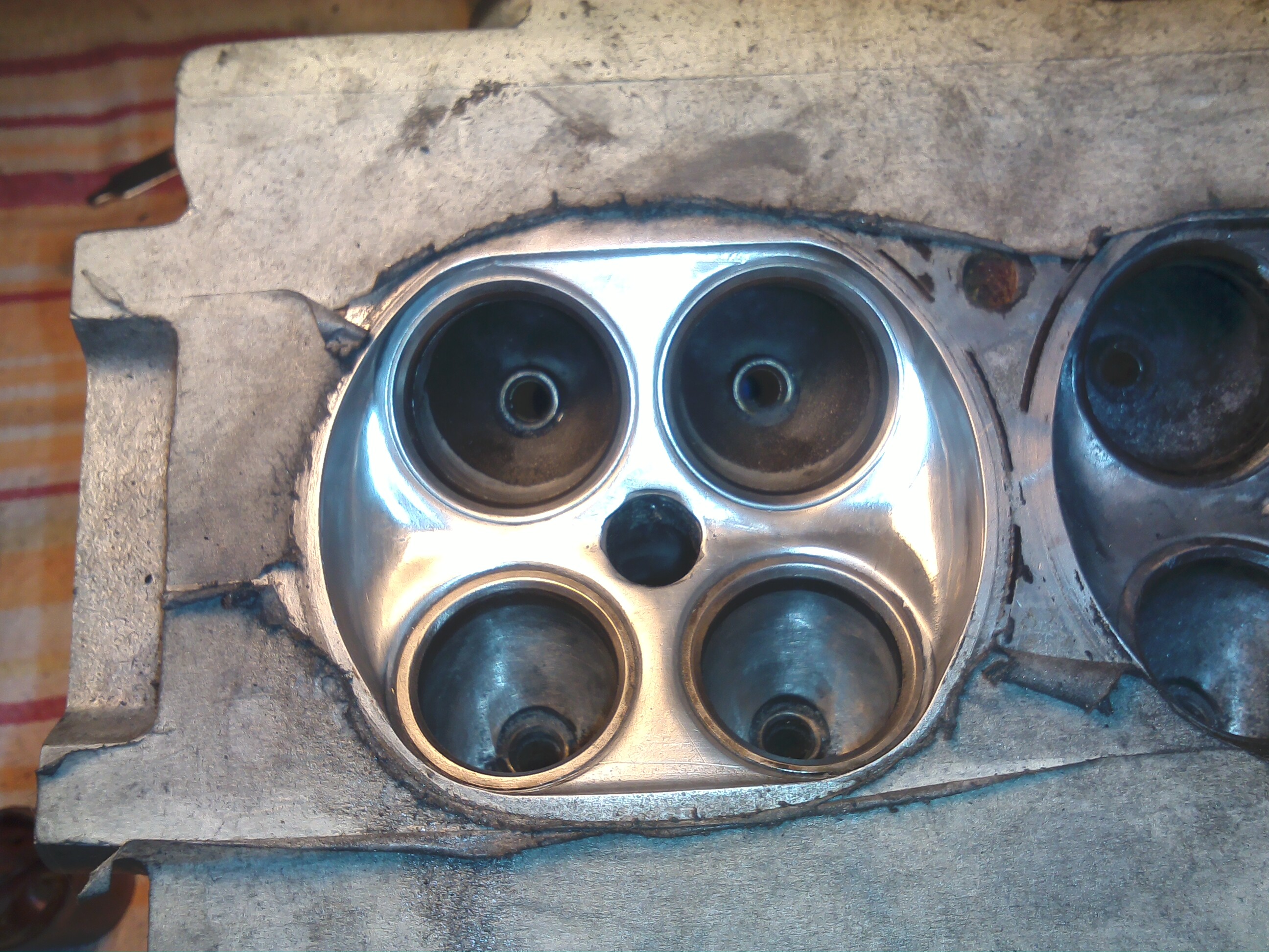

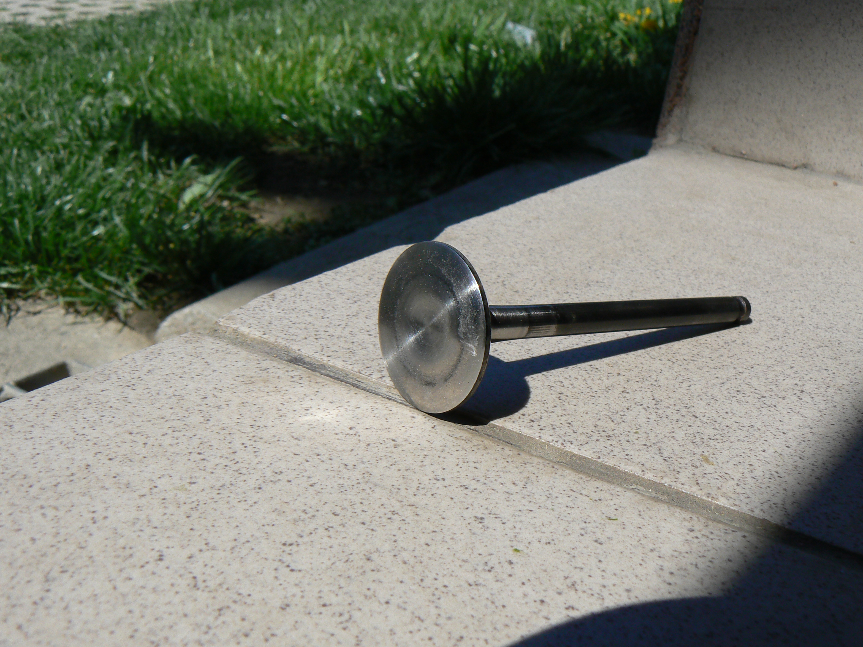

Oczyściłem zawory z nagaru, i wypróbowałem jak wygląda polerowanie, jest to ogromnie czasochłonne. Ale da się to zrobić.
Zamierzam polerować tak długo aż uzyskam efekt lustra :D Ale to dopiero podczas następnej wizyty w garażu.
