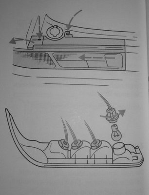

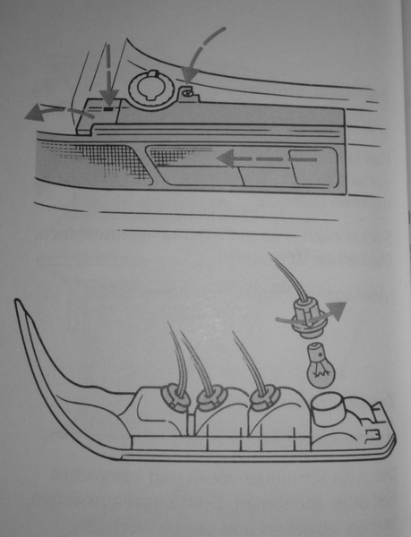

Witam .Podpinam się pod temat bo nie wiem jak powinno być #-o .Opiszę to tak - lewa strona :dwie pozycje dwa stopy , prawa strona :jedna pozycja dwa stopy .Czy tak ma być , czy tylko należy wymienić żarówkę ? Powiem że nie wiem jak się dostać do żarówek , przez tyle lat nie było potrzeby więc jest to chyba skomplikowane bo trzeba zdemontować całe lampy ( tego jeszcze nie przerabiałem) więc nie chcę coś popsuć . Może ktoś coś podpowie :?: :wink:

Trzeba zdemontować lampy, 5 minut roboty i potrzebny tylko śrubokręt krzyżakowy. Potem wymiana żarówki jest trywialna.

odkrecasz zaslepke na srube i wysuwasz lampe w bok (wymaga troche sily, nie ciagnij za zagieta czesc lampy ktora zachodzi na bok auta bo urwiesz). pewnie na forum gdzies jest lepsza instrukcja :)

Rozjaśniło się coś ?

Teraz to co innego . dzięki vitek :lol: Jutro zobaczę tą żarowkę :wink:

Dzięki vitek :wink: Żarówka wymieniona i wszystko jest ok :D Sam załącznik wystarczył żeby wiedzieć jak zdjąć tą lampę . Bez tego miałem obawy czy czegoś nie popsuję . Dzięki :lol:
