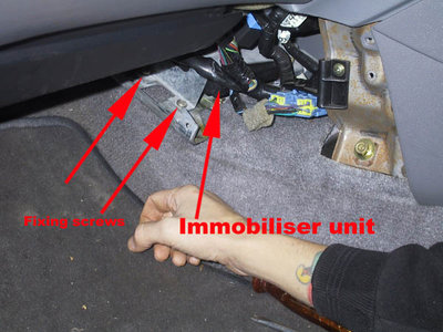

immo fizycznie w aucie znajduje sie od strony kierowcy (przy prawej nodze) w panelu środkowym tak? tak jak napisalem...
-pompa nie chodzi
-nie dochodzi do niej zadne napiecie pozatym jest niesprawna,
-sprawnej pompy paliwa w tej sytuacji nie zakladalismy...
EDIT: tutaj jest link z którego wkleiłem zdjęcie, NAPRAWA immo BOSCH tylko że po angielsku...
http://homepage.ntlworld.com/michael.cr ... iliser.htm

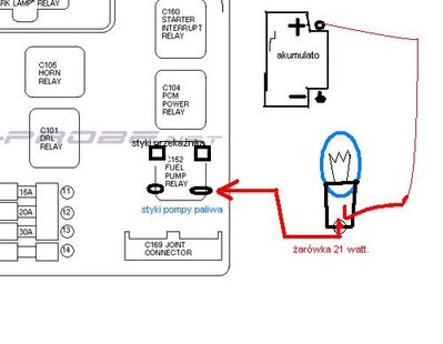

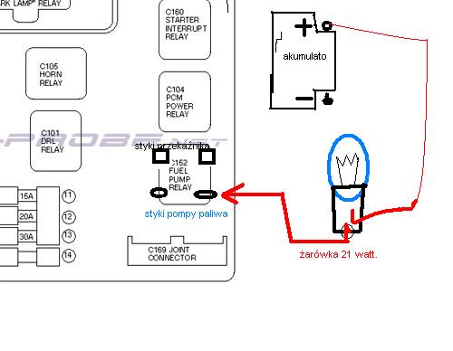

Szanowni koledzy dzisiaj rozwiązałem ten problem we własnym zakresie i chęć podzielenia się doświadczeniem skłoniła mnie do dołączenia do Forum a więc przyczyną padnięcia pompy nie musi być sama pompa ani też brak paliwa ja sam jeżdżę do zera i leje z bańki i musi grać nie powiem komutator na pompie też się zużywa i kiedyś szczotki nie złapią. Już chciałem zwalać bak w pełni przekonany że to pompa bo zdechła na amen ale bez kanału to nawet "wrogowi nie życzę" wszystko przeleciałem i nic posprawdzałem miernikiem na wyczucie bo bez schematu to nie łatwe aż wziąłem żarówkę na kablach by sprawdzić które kable na kostce to pompa a które czujnik poziomu paliwa (ZAZNACZAM że kostka w bagażniku ta obok wyłącznika przeciążeniowego była rozłączona ) bo jak zaiskrzy na pompie to mi bak wywali- no i może do tej pory bym szukał gdybym na krótko ŻARÓWĄ nie złapał styków przekaźnika pompy--- no i coś przepieło przekaźniki seleny też było słychać bo zapłon był włączony złączyłem kostkę i EUREKA pompa działa a już bak chciałem zwalać ,podkreślam kostka od pompy była wypięta. Zobaczymy jak długo pojeżdżę jak zdechnie to będę kombinował lecz nie gwarantuje skuteczności i UWAGA każdy ryzykuje na własną rękę bo bez schematu nie wiem gdzie ten spinol trafił- dla mało domyślnych przedstawiam schemacik tego EPOKOWEGO odkrycia !!

Panowie, brakuje sygnału wychodzacego z komputera silnika (PCM) na przekaźnik pompy paliwa. Jedynie fabryczny Immo mogl by byc na tyle integrowany z autem by generowac sygnal odciecia pompy dla komputera. Za komputerem w strone pompy elektrycznie jest juz wszystko ok. Jezeli piszecie ze immo moze byc jedynie dokladane, nie sadze zeby spelnialo powyzszy warunek.

Korzystam ze schematów Autodaty Capsa oraz jakis z Hayensa. Zakładam ze "przekaźnik PCM" to poprostu przekaźnik zapłonu, wiec skoro auto pracuje i jeździ normalnie a brakuje tylko tego co wyżej, to jest on ok. I jak wyzej problem nie jest w lini tylko w tym co napisalem, zmostkowac sobie przekaźnik umiem
Odłaczenie kabla od automatu rozrusznika, nie bardzo widze/rozumiem co to ma dać i czemu po tym zabiegu pompa paliwa ma chodzic non stop, moze mi ktos to wyjaśnic?
Przy prawidlowej pracy ukladow wtryskowych i ich sterowania masa na pinie z Ecu pojawia sie na 1-2sek po właczeniiu zapłonu i zanika, chyba ze PCM uzyska informacje ze wał silnika sie obraca(silnik zapalił/zapala)
Jezeli nie ma Immo, a wychodzi ze nie ma to raczej nic z tego co wymieniliscie nie wpływa na brak samego sterowania pompy, jedynie co to poszukam tych 3 pinow o ktrych napisales. choc wydaje mi sie to dziwne.
Skoro auto jeździ to sadze ze iskra jest... tak wiec sterownik immo cewka rozdzielacz etc sa ok. W dalszym ciagu pisze ze problemem jest BRAK WYJŚCIA STEROWANIA PRZEKAŹNIKIEM POMPY PALIWA Z PCM nic wiecej. Jezlei immo tego nie odcina, to padniety PCM jest, co jak by sie zgadza poniewaz w PCM upalony układ sterujacy własnie praca przekaźnika pompy paliwa.
