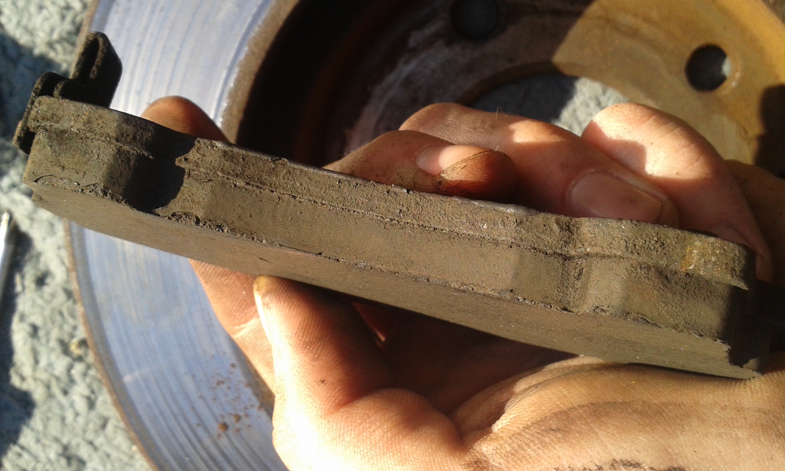

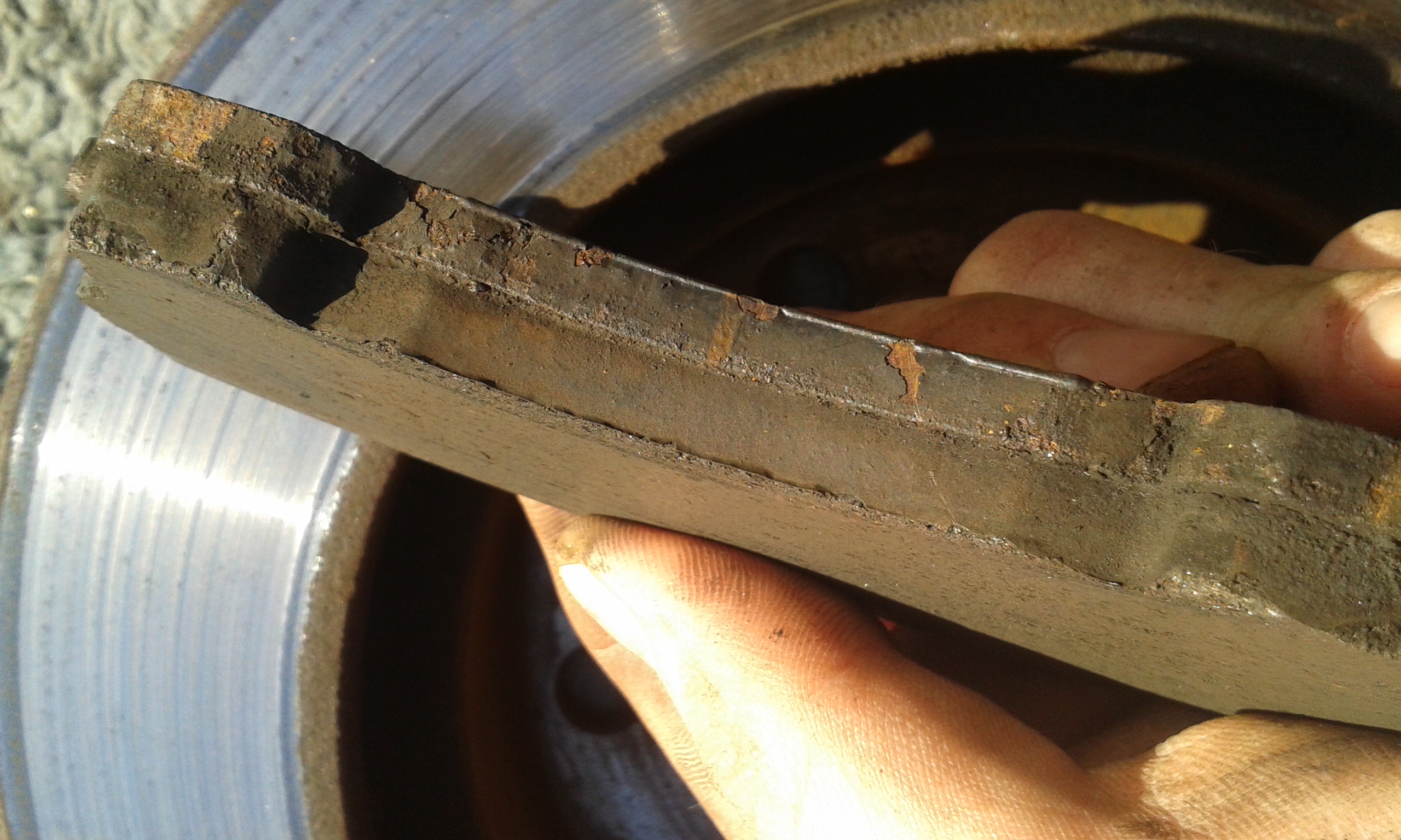

Malowałem ostatnio zaciski z przodu i zamiast zabezpieczyć wszystko i pomalować je tak jak są to w niewiadomym celu rozebrałem klocki i tarcze i zaciski. Po pomalowaniu i złożeniu wszystkiego do kupy zaczęło mnie znosić w prawo przy prostej kierownicy. Żeby jechać prosto muszę ją skręcić troszkę w lewo
Wewnętrzny klocek z prawej strony, ten przyciskany przez tłoczek, obciera mi tarcze i dlatego znosi mnie na prawo. (tak mi się przynajmniej wydaję że to przyczyna)
Widać to tutaj,
tj klocek zewnętrzny, ładny prosty
a to jest wewnętrzny, starty przy krawędzi, tak jakby obcierał tarcze
Czyściłem prowadnice zacisku tak jak podpowiedział mi derek, rzeczywiście, farba albo jakiś syf mógł się dostać, ale nie pomogło.
Co przychodzi mi do głowy to że może trzeba cofnąć tłoczek, ale nie jestem pewien bo gdyby tłoczek za bardzo dociskał to klocek chyba nie był by starty tylko przy krawędzi, co nie?
Może ktoś ogarnia temat dobrze i wie czy to pomoże a jak nie to co mógłbym zrobić?
Dodam jeszcze że nie rzuca mną po ulicy, nie znosi mnie jak hamuje i jeśli skręcę kierownice tak żeby jechał prosto i puszczę ją to jedzie prościutko.
Widać to tutaj,
