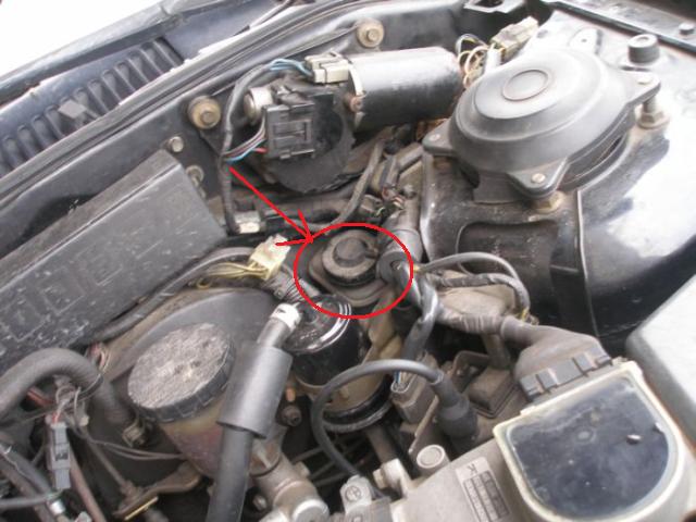

Jeśli chodzi Ci o ten drugi zbiorniczek...
zdjęcie pożyczone z innego tematu
...to jest to zbiorniczek płynu od układu hydraulicznego sprzęgła i tym się podczas odpowietrzania hebli nie przejmujesz :) .

W tym zbiorniczku to ja też wymienialem płyn przy okazji regeneracji wysprzęglika 8) Chodzi mi przyjacielu o ten mniejszy zbiorniczek z płynem hamulcowym, podłączonym poniżej pompy hamulcowej do pompy abs-u. Zaczynam się jak "alien" i od razu kojarzy mi się piosenka z filmu "Z archiwum X" - tajemniczy zbiorniczek :wink:
