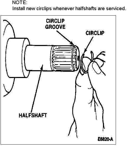

Panowie, leje mi z lewej półosi. Sprawdziłem w serwisówce i najprawdopodobniej odpowiedzialny jest za to ten "circlip".
Gdzie to mogę dostać, może jakiś numer katalogowy, albo coś... :1111_worthy:

Drzymek ten "clip" jest to zabezpieczenie odpowiedzialne tylko za to żeby poł oś ci nie wypadła ze skrzyni. Nie uszczelnia on w najmniejszym stopniu...
