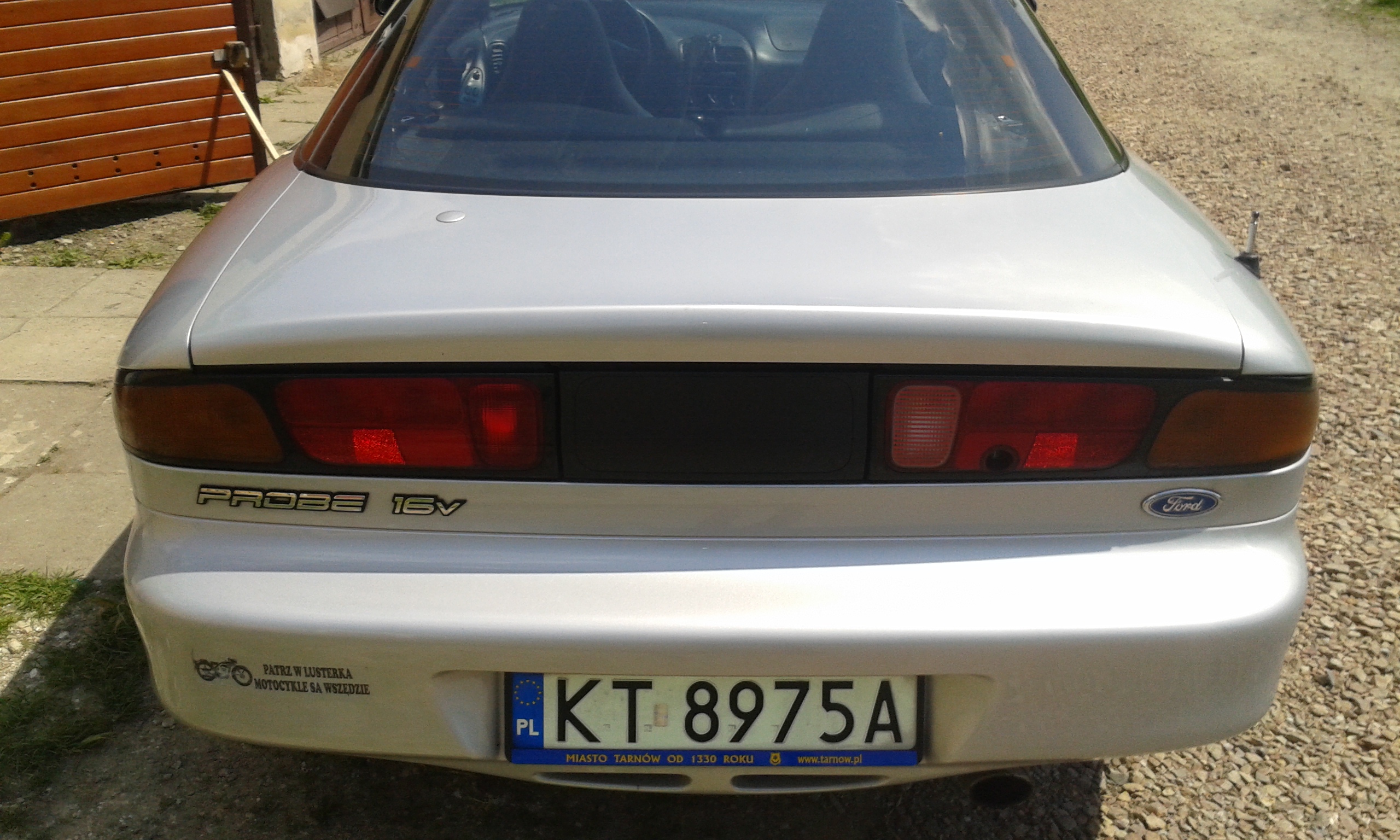

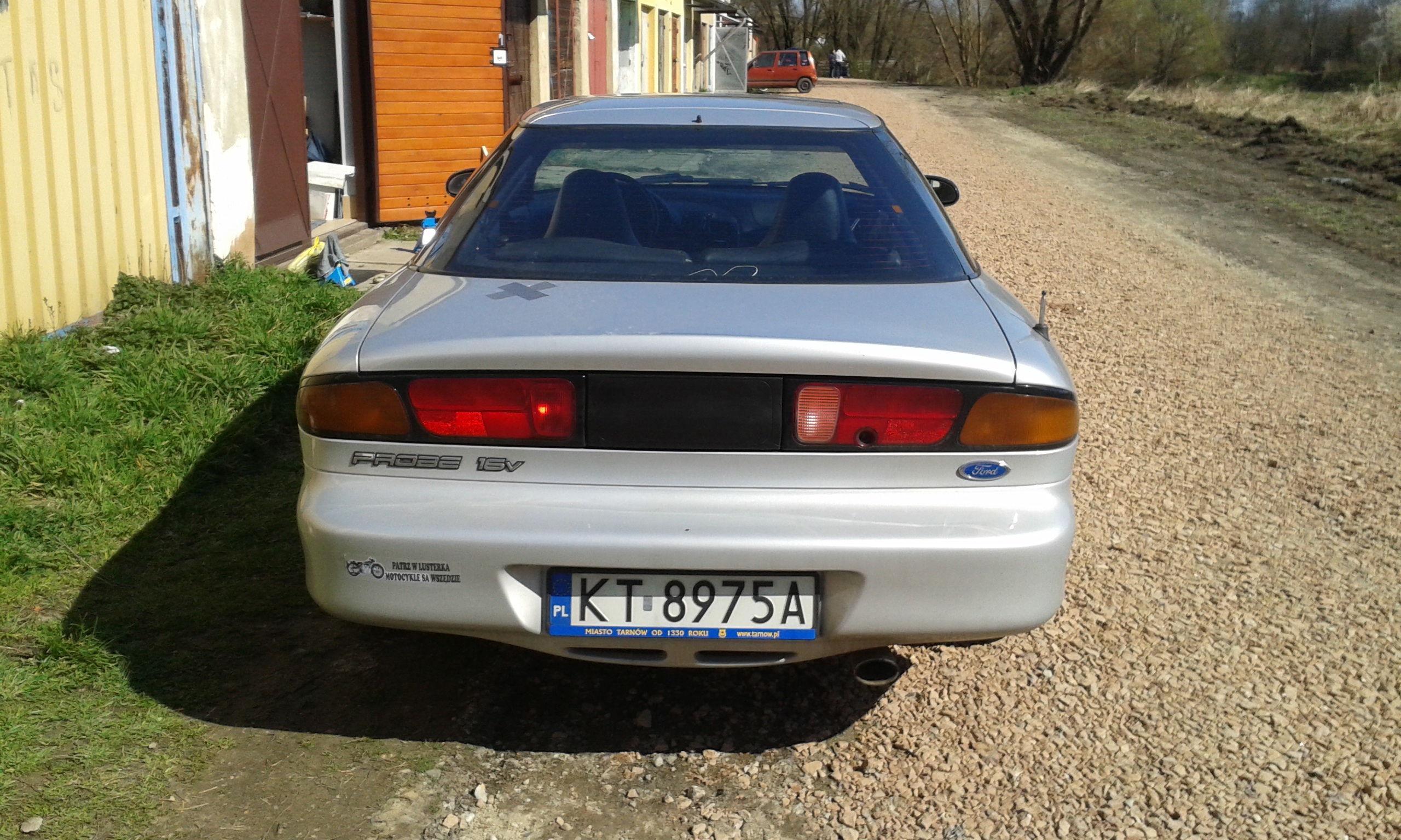

Ok, pomalowane, tak to wygląda: (zdj pomalowanej blendy na dole)

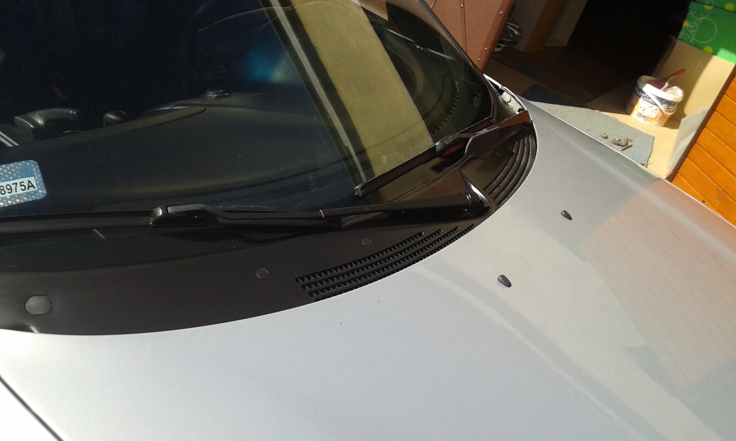

wuka pisze:

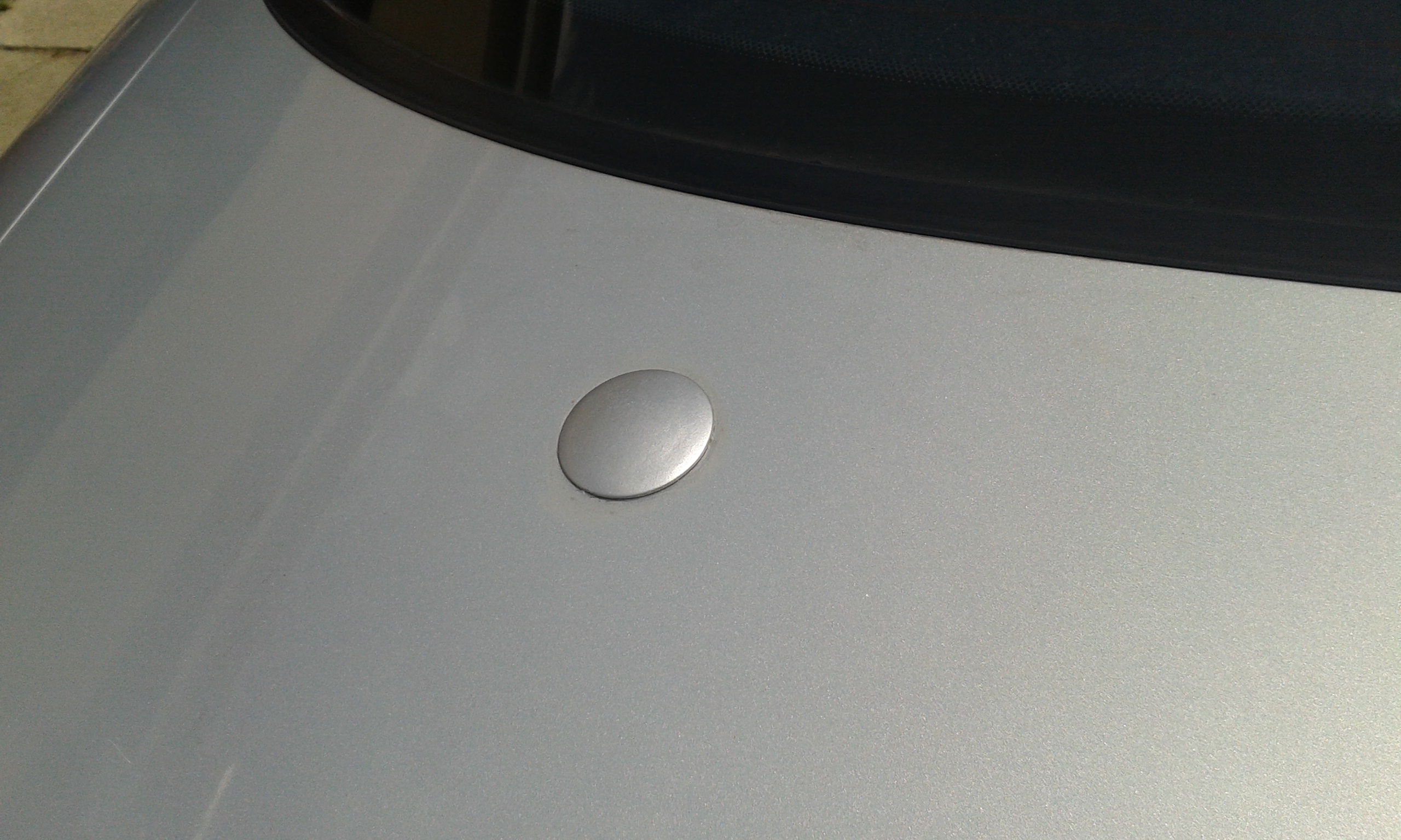

mysz pisze:A po co komu wycieraczka z tyłu? :) Zaspawaj i tyle. Ja użyłem tylnej wycieraczki może z 5 razy (przez 5 lat), więc ją zaspawałem ;)
W przyszłym roku planuję malować Proboszcza i przy tej okazji chcę się pozbyć wycieraczki, spryskiwacza i anteny. Wycieraczki tak jak mysz użyłem może ze 3 razy.
Tak jak spryskiwacz mi nie przeszkadza, tak anteny też będę chciał się kiedyś pozbyć :D

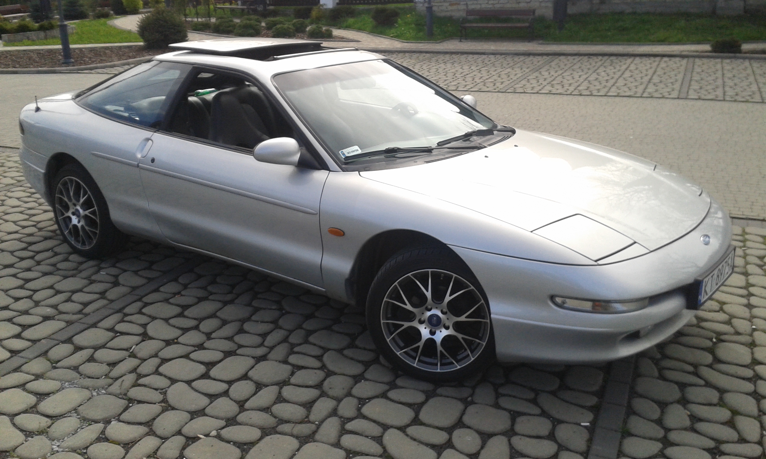

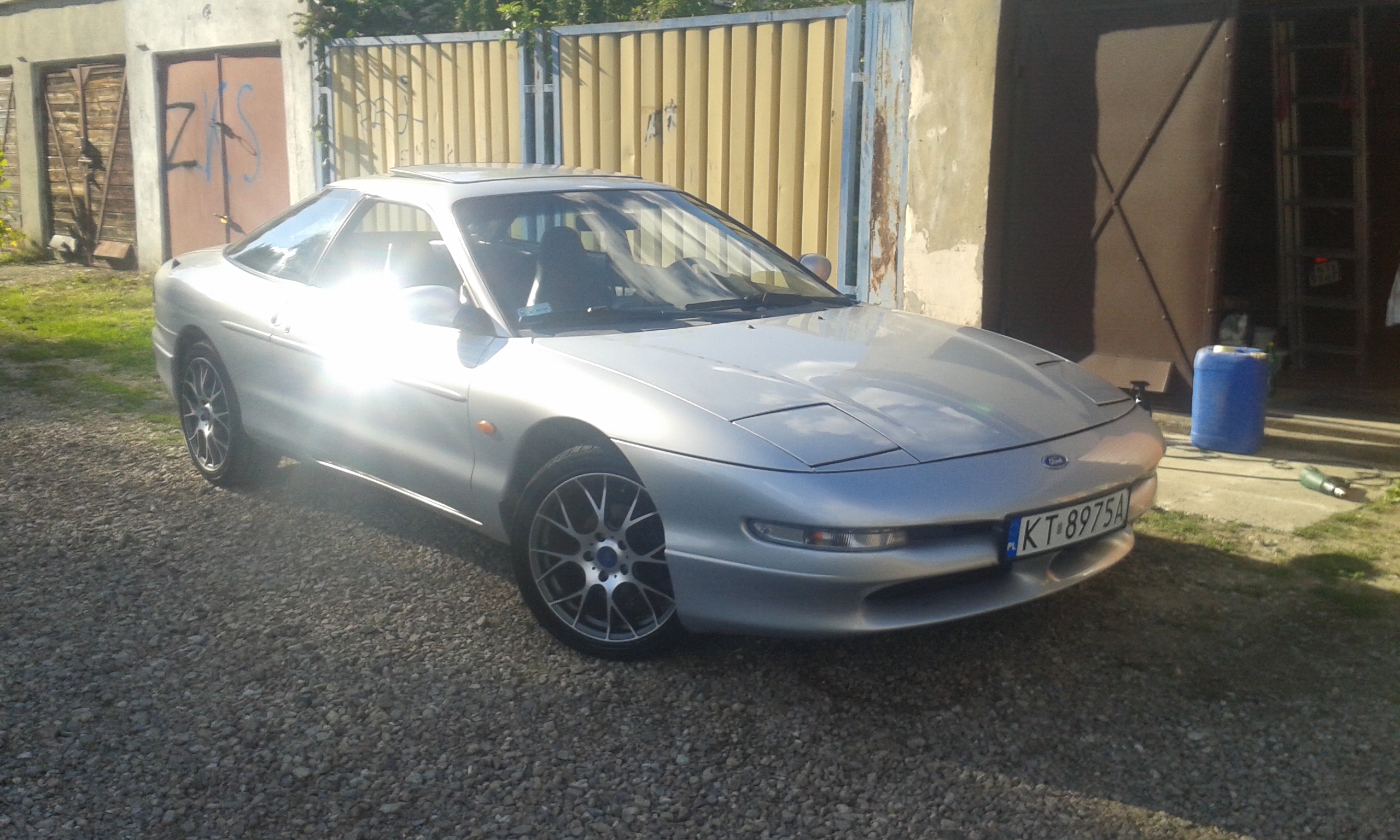

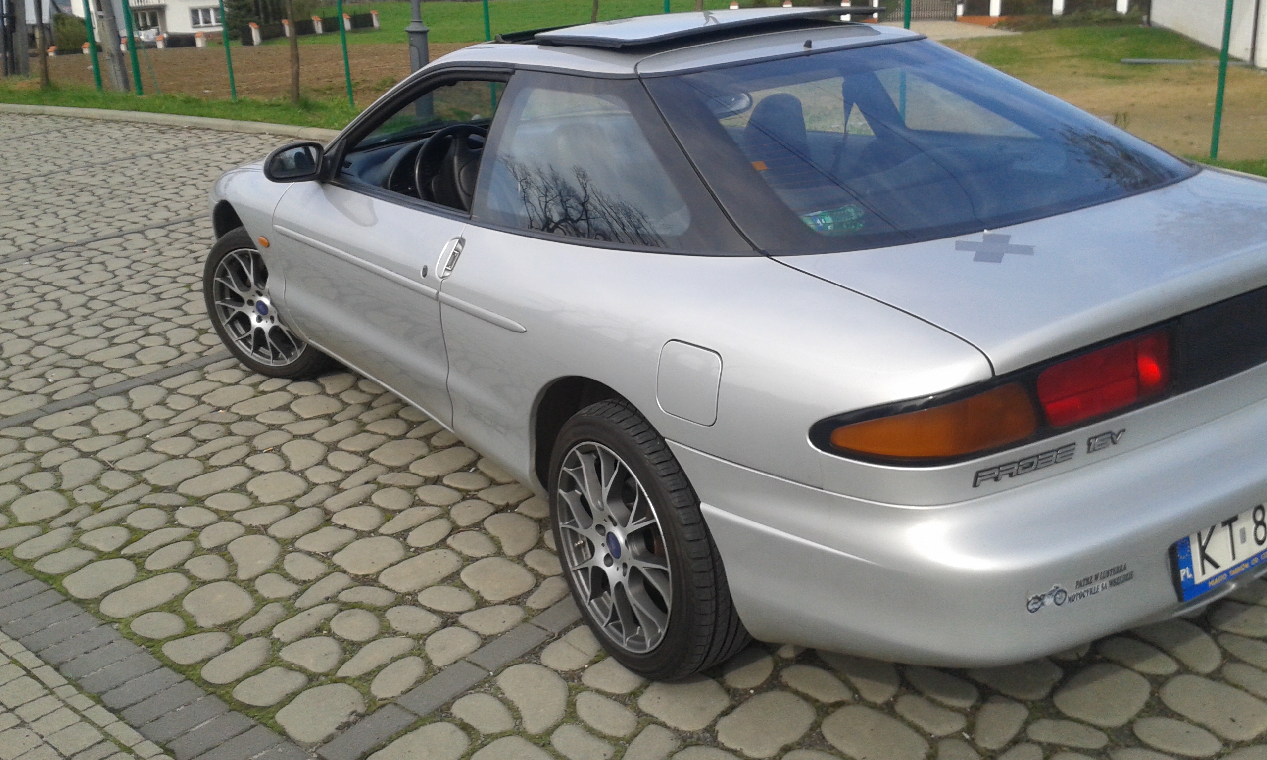

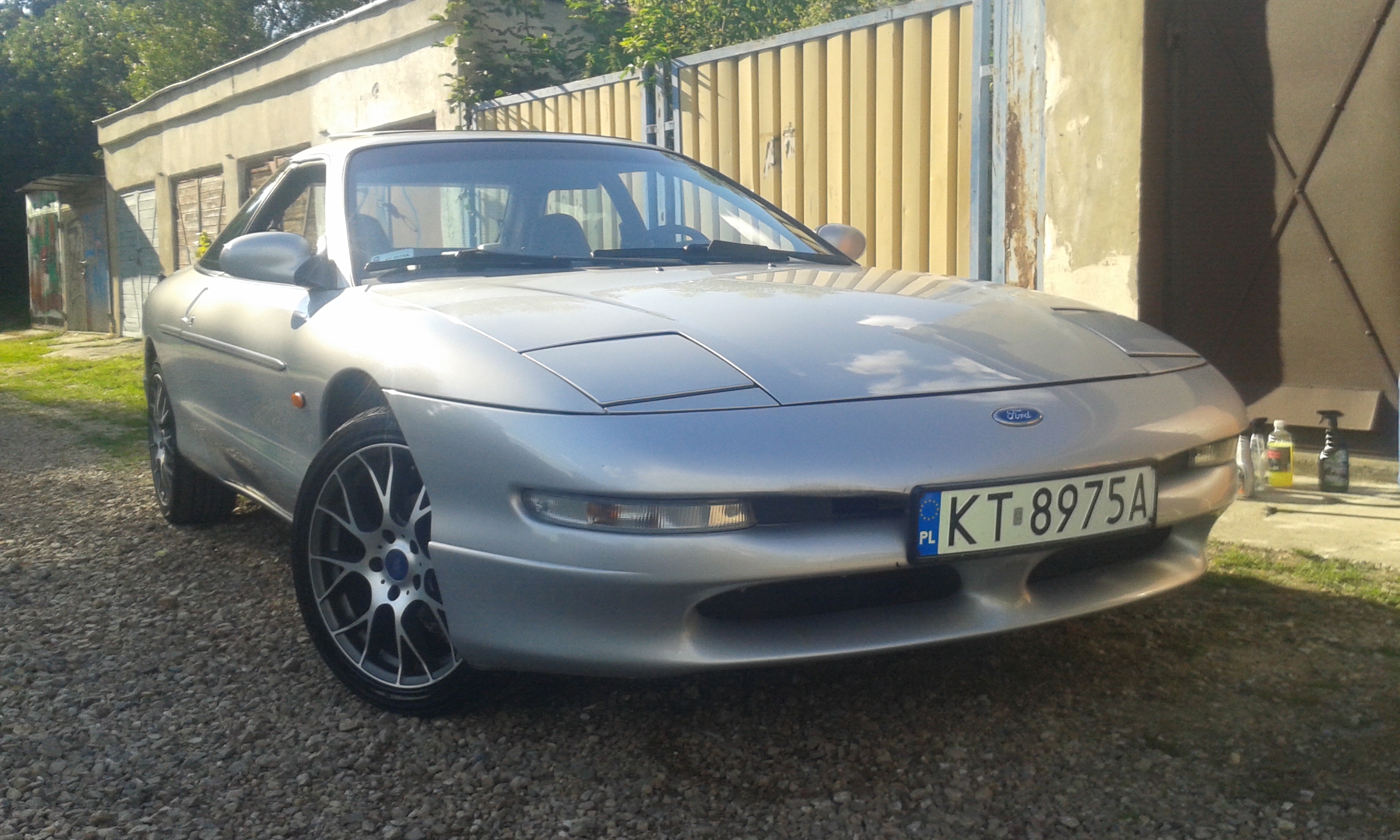

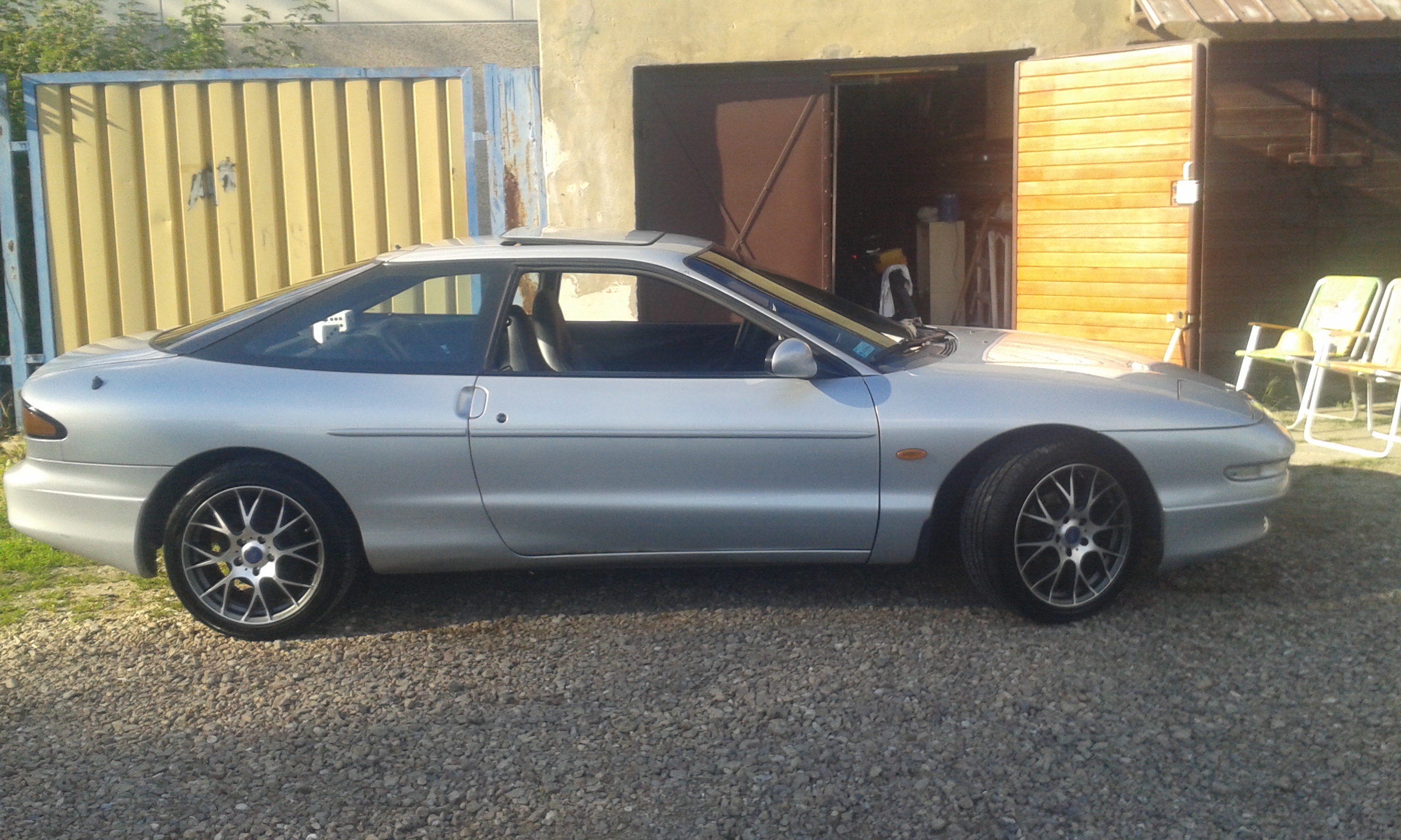

Nowo zakupione felgi 17' na letnich oponach 215/45/17 :D oryginalne od probe zostały do zimowych opon, następny przystanek to przetłoczenie tarcz i wymiana klocków hamulcowych a potem wymiana płynu hamulcowego.
W ciągu ostatnich trzech dni, trzy razy spotkałem inne Probe na ulicy, między innymi piękną czerwoną jedynkę Maxxuma :D rekord :!:

Podszybie wygląda rewelacyjnie, natomiast niespecjalnie podoba mi się tylna blenda zrobiona na czarno, ale to rzecz gustu.

wuka pisze:Podszybie wygląda rewelacyjnie, natomiast niespecjalnie podoba mi się tylna blenda zrobiona na czarno, ale to rzecz gustu.
Odmłodziło go troche :D

A w między czasie, dziura po wycieraczce załatana!

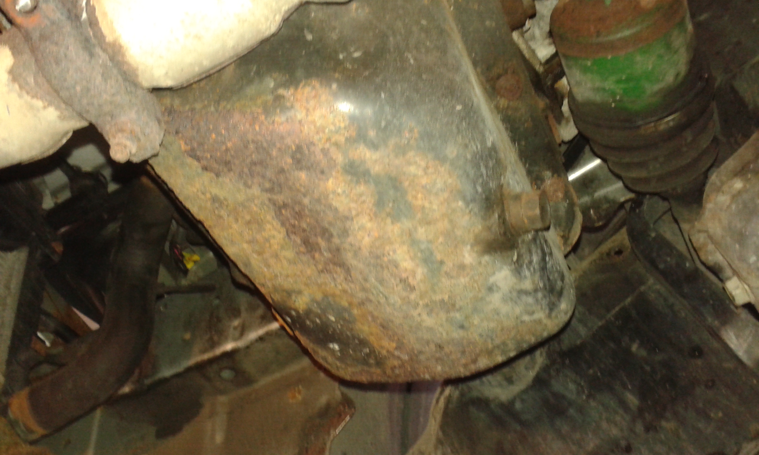

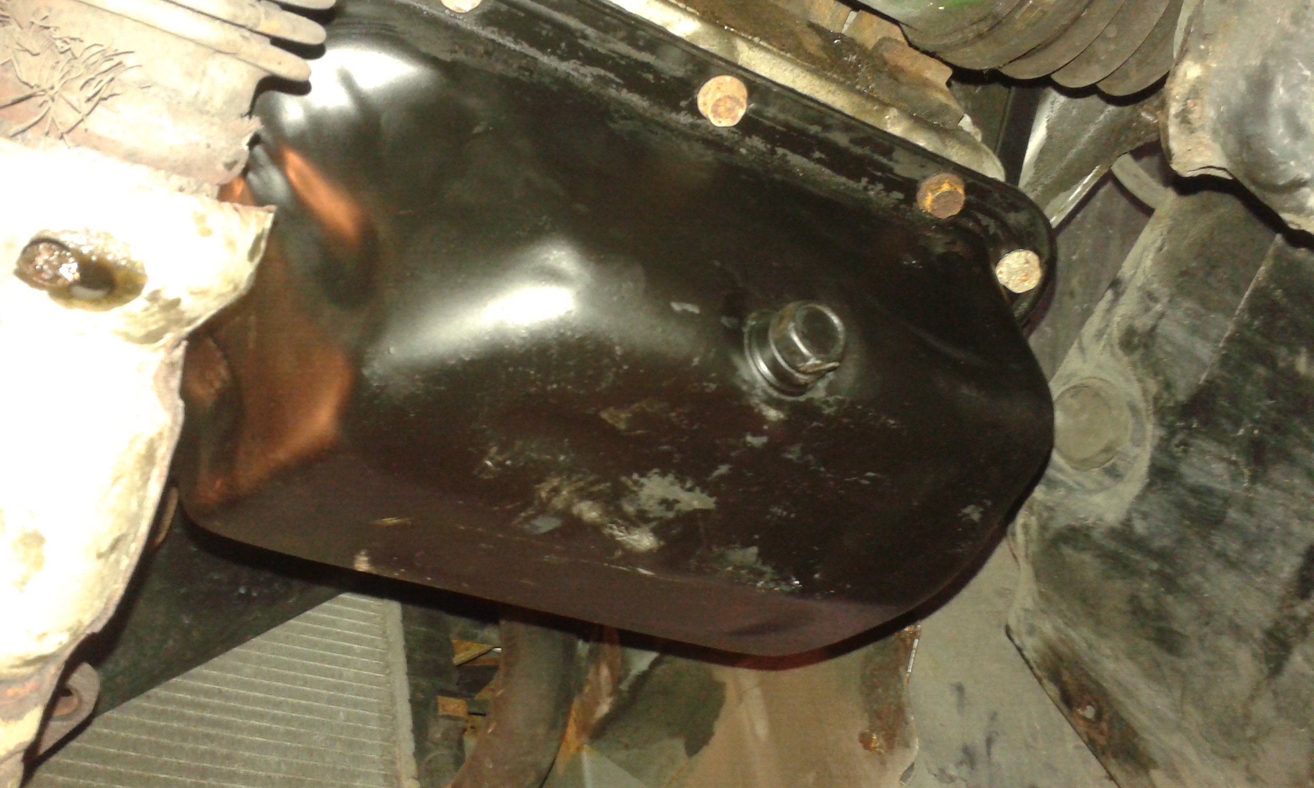

moja misa
moja misa
nowa misa
nowa misa
Dawcą był probe na części od damian951113 z którego trochę już wytargałem :D
Powoli, jak czas pozwala coś się robi, kolejne odchaczania z listy :D
