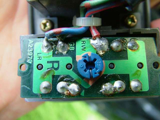

Chińskie rzeźba to jest, na pewno nie podpinaj do tego przełącznika co jest na fotce, chyba że chcesz żeby pilot działał Ci tylko na zamykanie i uważaj bo łatwo sobie coś zjarać jak się będziesz tam się wpinał.

siema.mozna sie smiało podłączyc pod ten przełacznik. na fotce płytki (2 posty wyżej) pod niebieskim dekielkiem(zarowka) jest 6 lutow.
1 z lewej, 2 i 3 razem 4 i 5 razem i 6 z prawej.
wystarczy kupic centralke ze sterowaniem + i te dwa przewody z CZ wlutowac w piny 2-3 i 4-5.z tego co pamietam to 2-3 jest odpowiedzialny za otwieranie a 4-5 za zamykanie.tzn ze trzeba podac plus na jeden z tych podwojnych pinow i po kłopocie.nie trzeba zadnego opornika,jak tak mam juz chyba pól roku i wszystko chodzi jak w zegarku.gdyby komus nie zadziałało to znaczy ze sygnał + z CZ jest za słaby i trzeba podac mu plus przez przekazniki(wysterowac przekazniki sygnalem z CZ tak zeby podały napiecie z wiązki samochodu.banalnie proste.powodzenia
Niby można...
Ale jednak jeden malutki opornik to dużo prostsze i tańsze rozwiązanie.
Wpinasz się pojedynczym przewodem w kostce na słupku koło nóg pasażera a nie ciągniesz nowego kabla przez słupek i drzwi aż do przycisków.
No ale po co sobie życie ułatwiać, skoro w prosty sposób można je sobie utrudnić?
