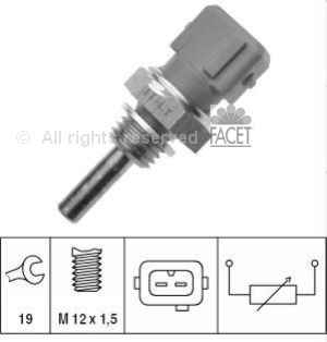

Dobra koledzy skoro wiemy mniej więcej który to czujnik, to teraz gdzie go kupic, ile takie coś kosztuje , i ma może ktoś jakieś symbole tego czujnika .
http://www.fordprobe.pl/upload/files/1_830_211.jpg
Znalazłem ten czujnik w strefie zrzutu ale nic więcej tam niema :cry: jeśli chodzi o dane .

Jeżeli to ten czujnik to w tym temacie masz podane zamienniki.

koszt tego czujnika to cos kolo 40 zl (przynajmniej u mnie)

ten czujnik juz zamowilem i kosztuje 28zl u mnie. Jest to czujnik temperatury ktory wysyla sygnal do komputera. Wazne ze jest zielony;)
