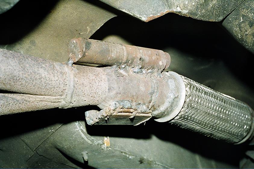

Ostatnio wjechałem na kanał bo wydawało mi się że jakiś inny dźwięk z probka dochodzi niż ten basowy do którego przywykłem, sprawdziłem tłumiki wszystko OK. natknąłem sie jednak na rozpadającą sie siatkę i chyba mała korodującą dziurę jednak nie jestem specjalistą i nawet nie wiem co to jest:( jakaś taka rurka owinięta takim splotem drucianym który sie rozwarstwił cały, w środku jest coś karbowanego. Cały ten element jest na wysokości kół przednich. Ktoś oświeci co jest?? gdyż ja dopiero się uczę

BenzoPiren pisze:. Ktoś oświeci co jest?? gdyż ja dopiero się uczę
Nazywa sie to tlumik drgan, kosztuje w granicach 130PLN

poszukałem i wygląda to podobnie do tego elementu
http://www.autobodex.waw.pl/druciarstwo/rura.jpg
Dzięki bardzo za podpowiedź to na pewno to z tym że była inna nazwa łącze elastyczne i mnie zmyliło...jaką to w ogóle funkcje pełni, wie ktoś gdzie można takie coś nabyć?
Czarne 2,5 93 rok
Łącznik elastyczny tłumi drgania pomiędzy początkiem wydechu (przymocowanym na na stałe do silnika) a resztą układu.
Dostaniesz tam, gdzie tłumiki.

Jasne z tą tylko róznicą że pisałem bo nie wiedziałem jaka to część raz łącznik raz jakis tłumik ten temat tyczy sie cichego wydechu a że mój przez tą usterke do takich nie należy wiec sądzę że tutaj też pasuje :)
