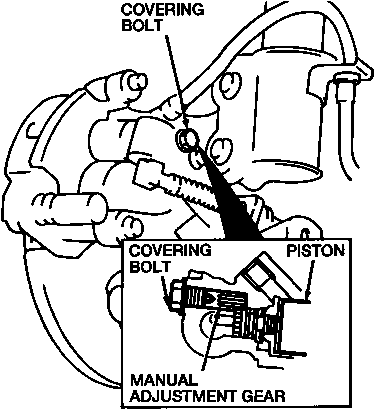

To nie polonez żadnych "żabek" nie potrzeba
Bierzesz klucz 14 odkręcasz śrubkę z tyłu zacisku wkładasz imbusa, kręcisz ( w lewo lub prawo nie pamiętam) i tłoczek wychodzi sam

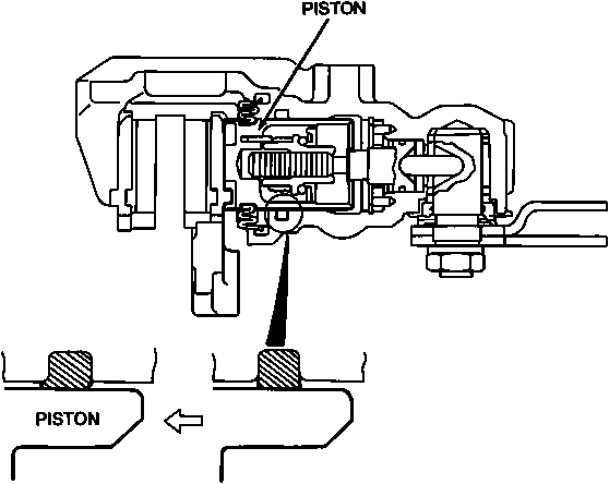

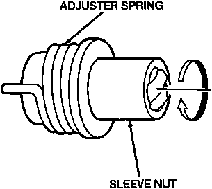

A ma ktoś schemat ,przekrój przez mechanizm samoregulacji hamulca tylnego (ten który znajduje się w tłoczku?? Bo mam wątpliwości czy u mnie jest dobrze złożony. Raz mi,"łapie" ręczny a za innym razem nie hmm.
