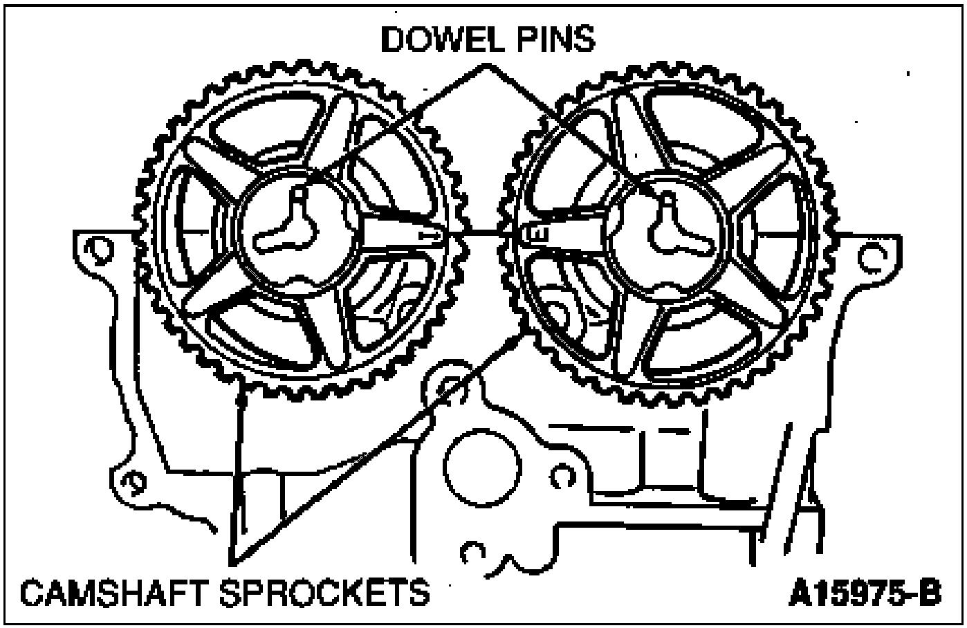

Dzięki za rysunek, a powiedz mi jeszcze czy wałki mają na końcu jakis wypust do spasowania z kołem paska rozrządu? żeby je potem zamontowac w tej samej pozycji w kolach?

Zębatek nie zdejmuj z wałków, bo można je założyć w dwóch pozycjach, a nie pamiętam jak powinny być.
Na zębatkach są strzałki, które podczas zakładania paska powinny wskazywać na siebie, a za kołem pasowym na zębatce jest wcięcie, które powinno być na równi ze znakiem na bloku.
Ciężko mi teraz wytłumaczyć, ale jak przyjadę do domu poszukam obrazków/zdjęć.
